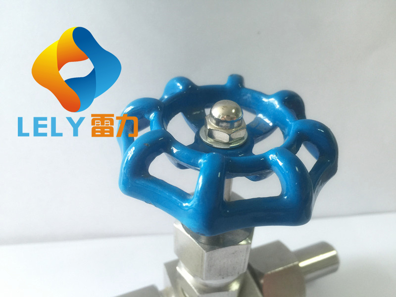

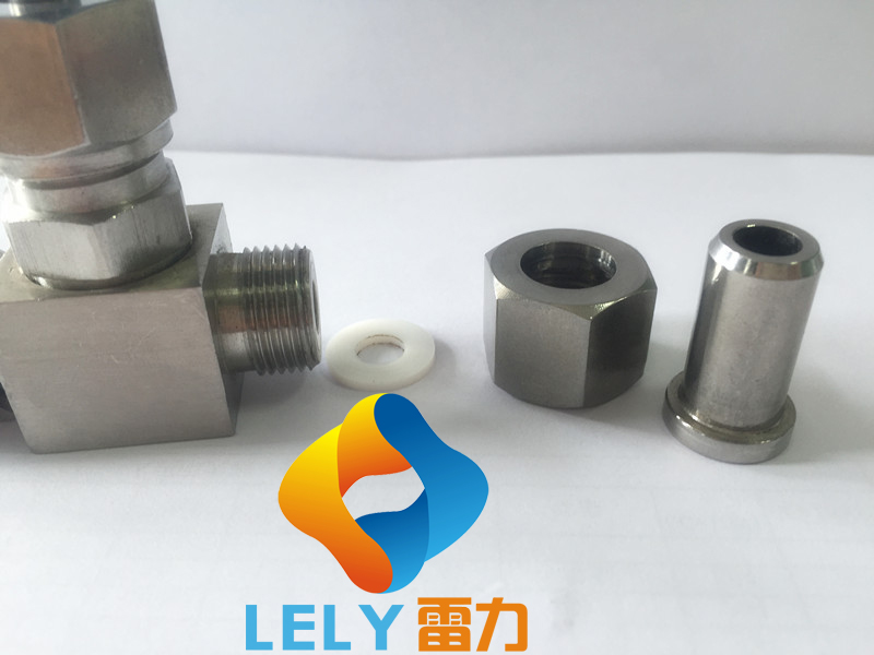

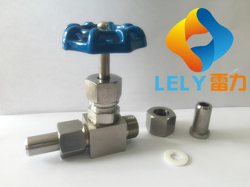

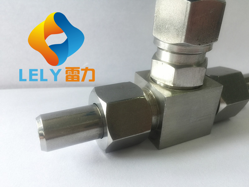

  J23WÍâÂÝÎÆÕëÐÍ·§°²×°²ðж·½±ã¡¢Á¬½Ó½ô¹Ì¡¢ÓÐÀûÓÚ·À»ð¡¢·À±¬ºÍÄÍѹÄÜÁ¦¸ß¡¢ÃÜ·âÐÔÄÜÁ¼ºÃµÈÓŵ㣬ÔÚÍÑÁòϵͳÖÐÓ¦ÓÃÓÚÔ­ÑÌÆøÎüÊÕËþÈë¿ÚѹÁ¦±äËÍÆ÷½Ó¿Ú¡¢Ñõ»¯¿ÕÆøÎüÊÕËþѹÁ¦±äËÍÆ÷½Ó¿Ú¡¢ÎüÊÕËþÑ­»·±Ã»ú·â³åϴˮĸ¹ÜѹÁ¦±í½Ó¿Ú¡¢³ýÎíÆ÷³åϴˮĸ¹ÜѹÁ¦±í¸ôÀë¡¢³ýÎíÆ÷ѹ²îָʾÆ÷µÈλÖá£Òà¿ÉÓÃÓÚµçÕ¾¡¢ÓÍ¡¢»¯¹¤×°ÖúÍÒDZí²âÁ¿¹Ü·ÖеÄÒ»ÖÖÏȽøÁ¬½Ó·½Ê½µÄ·§ÃÅ¡£
  J23WÍâÂÝÎÆÕëÐÍ·§¿ÉÓÃÓÚ¶Ôº¸Á¬½Ó¡¢ÍâÂÝÎÆÁ¬½Ó£¬¶àÖÖµÄÁ¬½Ó·½Ê½Ê¹µÄ·§ÃŰ²×°²ðж·½±ã¡¢Á¬½Ó½ô¹Ì¡¢ÃÜ·âÐÔÄÜÁ¼ºÃµÈÓŵ㡣ÊǵçÕ¾¡¢ÓÍ¡¢»¯¹¤×°ÖúÍÒDZí²âÁ¿¹Ü·ÖеÄÒ»ÖÖÏȽøÁ¬½Ó·½Ê½µÄ·§ÃÅ¡£ÍâÂÝÎÆÕëÐÍ·§µÄÃÜ·âÐÔÁ¼ºÃ£¬Ê¹ÓÃÊÙÃü³¤£¬¼´Ê¹ÃÜ·âÃæË𻵺ó£¬Ò²Ö»ÐèÒª¸ü»»Ò×ËðÁã¼þ£¬¼´¿É¼ÌÐøÊ¹Óᣰ²×°Ê±Ó¦Ê¹½éÖʵÄÁ÷ÏòÓë·§ÌåÉϵļýÍ··½ÏòÒ»Ö¡£
