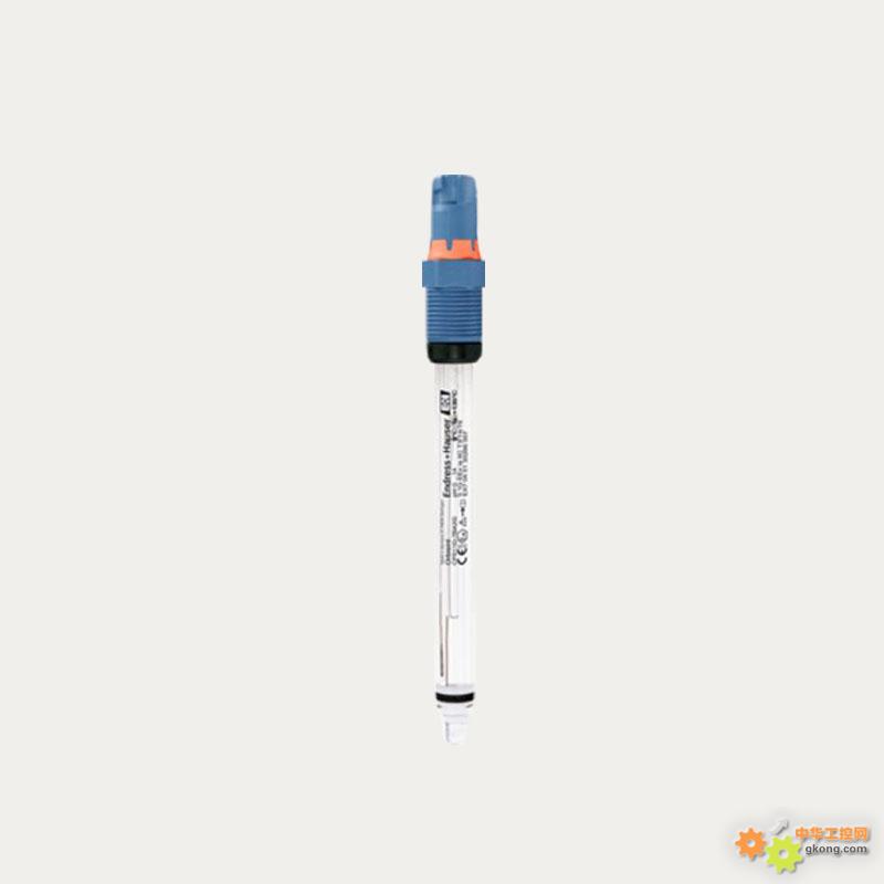

²úÆ·Ãû³Æ£º PH¼Æµç¼«CPS11D-7BA21µÂ¹úE+H
ÐÍ ºÅ£º CPS11D-7BA21
Æ· ÅÆ£º 13938
PHµç¼«CPS11D-7BA21Ä£Äâʽ»òMemosensÊý×Öʽµç¼«ÊÊÓÃÓÚ¹ý³ÌºÍ»·¾³ÁìÓòÖеıê×¼Ó¦Óó¡ºÏ´ø¿¹ÎÛÐÍPTFE¸ôĤ£¬ÄÚÖÃζȴ«¸ÐÆ÷¿ÉÑ¡¡£
PHÊý×ֵ缫CPS11D-7BA21
SPK: CAE
[7] ÐÍ: »ù±¾ÐÍ
[BA] Ó¦Ó÷¶Î§: 0-14pH, 0...135¡æ, 16 bar, ¿ÉÕôÆûÏû¶¾
[2] ²âÁ¿¸Ë³¤¶È: 120mm
[1] ÈÏÖ¤: ·Ç·À±¬³¡ºÏ
Ò»¡¢CPS11D-7BA21Êý×ֵ缫µÄÐÐÒµÓ¦ÓÃ
1¡¢ÒûÁÏ£»2¡¢Ë®´¦Àí3¡¢ÒûÓÃË®£»4¡¢ÀäÈ´Ë®
5¡¢¾®Ë®£»6¡¢·Ù»¯³§£»7¡¢Ê³Æ·ÐÐÒµ£»8¡¢ËÜÁÏ»¯¹¤
9¡¢»¯¹¤¹ý³Ì£»10¡¢Ö½½¬ºÍÔìÖ½ÐÐÒµ£»11¡¢µç³§ÀýÈ磺ÍÑÁò×°ÖÃ
12¡¢Îȶ¨¹ý³ÌÌõ¼þϵij¤ÆÚ¼à²âºÍÏÞ¶¨Öµ¼à²â
13¡¢Í¨¹ýATEX¡¢FMºÍÈÏÖ¤CSA£¬¿ÉÔÚΣÏÕÇøÓòÖÐʹÓÃ
¶þ¡¢CPS11D-7BA21Êý×ֵ缫µÄÓÅÊÆ
1¡¢²ÉÓû·×´PTFE¸ôĤ£¬µç¼«½á¹¹¼á¹Ì£¬µÍά»¤ÐèÇó
2¡¢Ó¦Óùý³ÌѹÁ¦¿É´ï16 bar (232 psi)
3¡¢¹ý³Ì²£Á§¿ÉÓÃÓÚ¸ßŨ¶È¼îÒºµÄ²âÁ¿
4¡¢ÄÚÖÃPt 100»òPt 1000ζȴ«¸ÐÆ÷£¬ÓÐЧζȲ¹³¥(¿ÉÑ¡)
5¡¢ÉúÎï¼æÈÝÐÔÈÏÖ¤
6¡¢¿ÉÏû¶¾
7¡¢´ø½ðÊôÒýÏßµÄ˫ǻÊÒϵͳºÍ³¤¶¾ÐÔÀ©É¢Â·¾¶£¬µç¼«¾ßÓг¤Ê¹ÓÃÊÙÃü
8¡¢¿¹¶¾ÐԲαÈÀë×Ó²¶×½Úå(¿ÉÑ¡£¬½öÊÊÓÃÓÚCPS11D)
Èý¡¢CPS11D-7BA21Êý×ֵ缫Memosens¼¼ÊõÓÅÊÆ
1¡¢Êý×ÖʽÊý¾Ý´«ÊäÈ·±£ÁËÊý¾Ý°²È«
2¡¢´¢´æ´«¸ÐÆ÷ÌØÕ÷²ÎÊý£¬²Ù×÷¼ò±ã
3¡¢·Ç½Ó´¥Ê½¸ÐÓ¦ÐźŴ«ÊäÈ·±£ÁË×î¸ß¹ý³Ì°²È«ÐÔ
4¡¢´«¸ÐÆ÷ÖмǼ´«¸ÐÆ÷¸ººÉ²ÎÊý£¬¿ÉʵÏÖԤά»¤
ËÄ¡¢¼¼Êõ²ÎÊý
ÊäÈë
²âÁ¿±äÁ¿
pHÖµ
ζÈ
²âÁ¿·¶Î§
AAÐ͵缫(ÊÊÓÃÓÚË®/ÎÛË®²âÁ¿)£º
pH: 1...12 pH
ζȣº-15...80¡æ (5...176 F)
BAÐ͵缫 (ÊÊÓÃÓÚ¹ý³Ì²âÁ¿£¬¿ÉÏû¶¾ )£º
pH£º0...14 pH
ζȣº0...135 ¡æ(32...275 F)
ζȣº °
СÐÄ
Çë×¢Òâ¹ý³Ì²Ù×÷Ìõ¼þ¡£
»·¾³Ìõ¼þ
»·¾³Î¶È
СÐÄ
´æÔÚ˪¶³Ë𻵵ÄΣÏÕ
ζȵÍÓÚ-15¡æÊ±£¬ÇëÎðʹÓõ缫¡£
´¢´æÎ¶È
0...50¡æ
·À»¤µÈ¼¶
IP 68£ºTOP68½ÓÍ·£¬¸ßÎÂÃð¾úζȿɴï135¡æ
²âÊÔÌõ¼þ£º1m Ë®Öù£¬50¡æ£¬168 h
IP 68£ºMemosens½ÓÍ·
²âÊÔÌõ¼þ£º10m  Ë®Öù£¬25¡æ £¬ 45Ìì
¹ý³ÌÌõ¼þ
¹ý³ÌζÈ
AAÐÍ£º -15...80 ¡æ
BAÐÍ£º0...135 ¡æ
¹ý³ÌѹÁ¦
0...6 bar (0...87 psi) / 16 bar (232 psi)
( ÊÊÓÃÓÚCPS11-xBAxESA
CPS11D-7BAxx CPS11D-7BTxx)
µçµ¼ÂÊ
min. 50μS/cm
¹ý³ÌÁ¬½Ó
Pg 13.5
Ö¤ÊéºÍÈÏÖ¤
·À±¬ÈÏÖ¤(Ex)
CPS11 (TOP68)
ATEX II 1G EEx ia IIC T3/T4/T6
FM Cl. I Div. 2,Óë Liquiline M CM42
ºÍMycom S CPM153±äËÍÆ÷ÅäÌ×ʹÓÃCPS11D
FM/CSA Cl. I Div. 2, ÓëLiquiline M CM42
×¢Òâ!·À±¬(Ex)ÐÍ MemosensÊý×Öʽµç¼«µÄ½ÓÍ·ÉÏ´ø½ÛºìÉ«»·¡£
TUVÈÏÖ¤
TOP68½ÓÍ·
³ÐѹÄÜÁ¦¿É´ï16 bar£¬
ÖÁÉÙÈý±¶¹ýѹ°²È«±£»¤
Memosens½ÓÍ·
³ÐѹÄÜÁ¦¿É´ï16 bar£¬
ÖÁÉÙÈý±¶¹ýѹ°²È«±£»¤
CPS11DµÄµç´Å
¼æÈÝÐÔ(EMC)
¸ÉÈÅ·¢ÉäºÍ¿¹¸ÉÈÅÄÜÁ¦
·ûºÏ EN 61326: 1997 / A1: 1998±ê×¼
