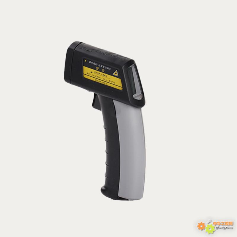

²úÆ·Ãû³Æ£º ºìÍâ²âÎÂÒÇMT6À×Ì©Raytek
ÐÍ ºÅ£º MT6
À×Ì©MT6²âÎÂÒdzߴç½ÏС£¬¿É×°ÔÚ¿Ú´üÀ²¢ÇÒÒ×ÓÚʹÓã¬ÄúÖ»ÐèÃé׼Ŀ±ê¡¢¿Û¶¯°â»ú¡¢¼´¿ÉÔÚ´óÏÔʾÆÁÉ϶ÁȡζȶÁÊý¡£µ±ÄúÐèÒªÒ»¸ö¿ìËÙ¡¢¼òµ¥¡¢°²È«µÄ²âη½·¨Ê±£¬ MTϵÁвâÎÂÒÇÊÇÄúµÄ×î¼ÑÑ¡Ôñ¡£
À×Ì©MT6²âÎÂÒÇÐÐÒµÓ¦ÓÃ
1¡¢¼ì²â³µÁ¾Öá³Ð¡¢ÖáÏä±íÃæÎ¶ȣ¬·ÀÖ¹ÈÈÖᡢȼÖáºÍÇÐÖáʹʣ¬È·±£Ðгµ°²È«
2¡¢¼°Ê±²éÕÒÅäµçÅÌÖеÄÈȵãºÍËɶ¯µÄµç×ӽӵ㣬¿ìËÙÕï¶ÏµçÆ÷¹ÊÕÏ¡£
3¡¢¿ìËÙ¼ì²â¿Õµ÷ÖÆÀä¡¢ÖÆÈȹÊÕÏ
4¡¢¿ÉÓÃÓÚ¹¤×÷¡¢¼Ò¾ÓºÍÓéÀÖ³¡ËùµÈµÄÉϰÙÖÖ¸ü¶àÓ¦Óá£
À×Ì©MT6²âÎÂÒǼ¼Êõ²ÎÊý¼°ÓëMT4²ÎÊý¶Ô±È
ÐͺÅ
 RAYMT4U
 RAYMT6CH
 Î¶ȷ¶Î§
-18~400¡æ  (0°FÖÁ525°F)
-30~500¡æ(-20°FÖÁ932°F)
D:S
8:1£¬90%ÄÜÁ¿¼¶
10£º1£¬ 90%ÄÜÁ¿¼¶
 ¾«¶È
– 1°CÖÁ400°C£¬¶ÁÊýµÄ±2%»ò±2°C– 18°CÖÁ-1°C£¬±3°C
±1¡æ, 10¡«30¡æ; ±1.5% »ò1.5¡æÈ¡´óÖµ,ÆäËûζȷ¶Î§
 Öظ´¾«¶È
±2%¶ÁÊý »ò±2°C£¬È¡´óÖµ
 ± 0.5% »ò < ± 1 ° C ( ± 2 ° F) È¡´óÖµ
 ·´Ó¦Ê±¼ä
<500ms (95 %)
<500ms (95 %)
 ¹âÆ×ÁéÃô¶È
 6.5 ~ 18u
6.5 ~ 18u
 ·¢ÉäÂÊ
 Ô¤Éè0.95
Ô¤Éè0.95
 ¹¤×÷ζÈ
 0¡«50¡æ£¨32¡«120¨H£©
 Ïà¶Ôʪ¶È
 10¡«90%
10¡«90%
 ´æ·ÅζÈ
 -20¡«65¡æ£¨-13¡«158¨H£©
 ÖØÁ¿/³ß´ç
 152mm x 101mm x 38mm£¨195g£©
152 x 101 x 38 mm/ 200g
µçÔ´
9 V ¼îÐÔ»òÄøïÓµç³Ø
9 V ¼îÐÔ»òÄøïÓµç³Ø
 ¼¤¹âÀàÐÍ
 SmartSightµ¥¼¤¹âÃé׼ϵͳ
 µ½Ä¿±êµÄµäÐ;àÀë
 200mm¡«500mm(8inches to 1.7 feet)
200mm¡«600mm(8inches to 2 feet)
 ÏÔʾ×î¸ßζÈÖµ
ÊÇ
ÊÇ
ÏÔʾ±£³Ö£¨7s£©
ÓР
ÓР
LCD±³¹â
ÓР
ÓР
ÏÔʾ¾«¶È
 0.2¡æ£¨0.5¨H£©
0.2¡æ£¨0.5¨H£©
×î´óÖµ/×îСֵ
ÎÞ
ÓР
ζÈÏÔʾ
°C»ò°F¿ÉÑ¡
°C»ò°F¿ÉÑ¡
±£ÐÞʱ¼ä
Ò»Äê
Ò»Äê
