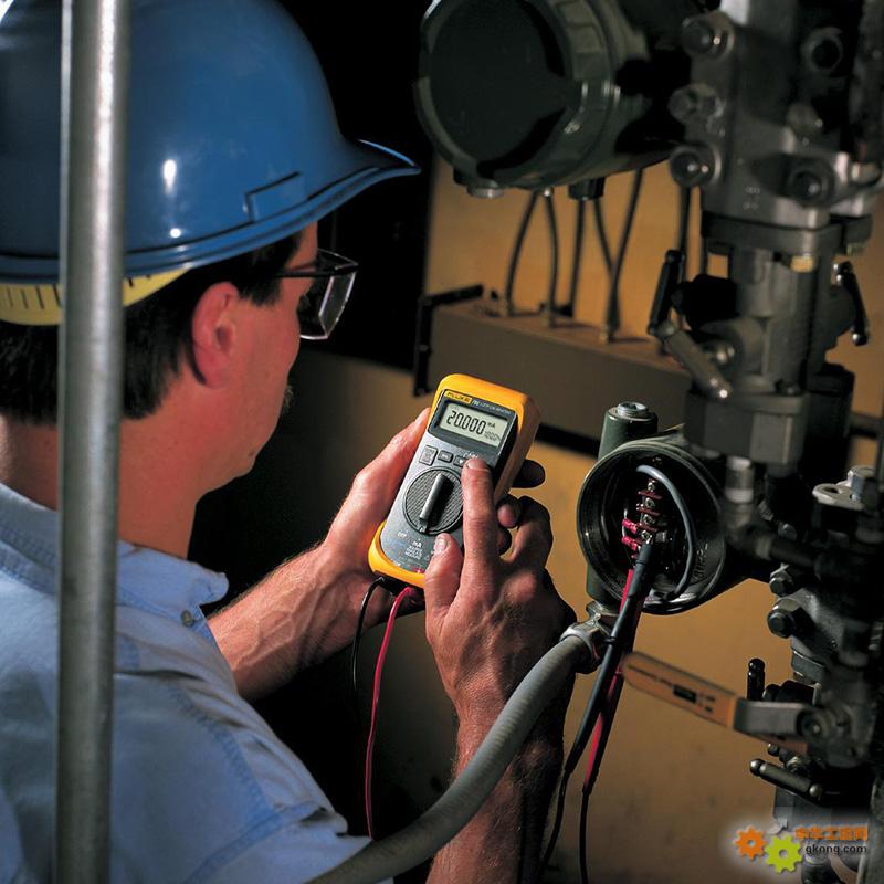

F705»·Â·Ð£×¼Æ÷
ÐÂÐ͵ÄFluke 705»·Â·Ð£×¼Æ÷ÊǵçÁ÷»ØÂ·Ð£×¼¡¢Î¬ÐÞºÍά»¤µÄµÍ³É±¾ÕûÌå½â¾ö·½°¸¡£ÆäÖ÷ÒªÌØµãÓÐ:
mA Ô´¡¢·ÂÕæºÍ²âÁ¿
0.02% µÄ¾«¶ÈºÍ 0.001 mA µÄ·Ö±æÂÊ
ͬʱÏÔʾmA¶ÁÊýºÍ°Ù·Ö±È¶ÁÊý
¿ÉÑ¡µÄ²½½øºÍб²¨Êä³ö
Ìṩ24V»ØÂ·µçÔ´£¬½øÐÐ mA ²âÁ¿
0-28 Ö±Á÷µçѹ²âÁ¿£¬¼ì²é»ØÂ·µçѹ
»·Â·Ð£×¼Æ÷²»¿ª¸Ç¼´¿É·½±ãµØ¸ü»»µç³Ø
½ô´ÕÐÍÉè¼Æ£¬¾ßÓпɲðжµÄ·À»¤Ì×
ÈýÄêÖʱ£
Ò»¡¢²úÆ·ÌØµã
µÍ³É±¾»·Â·Ð£×¼Æ÷
Èç¹ûÄúÏ£ÍûÒԷdz£¾­¼ÃµÄ¼Û¸ñµÃµ½¹¦ÄÜÇ¿´óµÄ»·Â·Ð£×¼Æ÷£¬ÄÇôFluke 705»·Â·Ð£×¼Æ÷ÊÇÄúµÄ×î¼ÑÑ¡Ôñ¡£Õâ¿î¹¦ ÄܷḻµÄ»·Â·Ð£×¼Æ÷¿ÉΪ»·Â·µÄУ׼¡¢Î¬»¤ºÍάÐÞÌṩ:
◾  ´óÏÔʾÆÁ£¬¼òµ¥°´Å¥½çÃæ£¬Ê¹Ó÷½±ã
◾  »·Â·Ð£×¼Æ÷ͬʱÏÔʾ mA ºÍ°Ù·Ö±È¶ÁÊý£¬¿É¿ìËÙ¡¢¼ò±ãµØ¶ÁÈ¡²âÁ¿½á¹û
◾  0.02% µÄmA ׼ȷ¶È
◾  °´Ï°´Å¥Ê±£¬ÒÔ25%µÄ²½³¤½øÐпìËÙ¡¢¼ò±ãµÄÏßÐԶȼì²é¡£±È´«Í³µÄÐýÅ¥½ÚÊ¡´óÁ¿Ê±¼ä¡£
◾  "¿ç¶È¼ì²é"¹¦ÄÜ£¬¿É¿ìËÙ¼ì²éÁãµãºÍ¿ç¶È
◾  »·Â·Ð£×¼Æ÷¿ÉÑ¡ÂýËÙ¡¢¿ìËÙбÆÂ¡¢²½½ø¹¦ÄÜ£¬ÌṩÁ¬ÐøÆ½»¬Êä³öÒÔ²âÊÔ»·Â·ºÍ·§»¬¶¯¡£
◾  24 VµÄÄÚÖûØÂ·µçÔ´£¬¿É¸ø±äËÍÆ÷¹©µç£¬²¢²âÁ¿ÆäÊä³ö£¬²»ÓÃЯ´øÊý×Ö¶àÓÃ±í¡£
◾  ¸ü»»·½±ãµÄµ¥½Ú 9V µç³Ø
◾  0 - 20 mA »ò 4 - 20 mA ĬÈÏÆô¶¯Ä£Ê½
°²È«ÌØÐÔ
CSA C22.2 No. 1010.1:1992
¶þ¡¢¼¼Êõ²ÎÊý
¼¼ÊõÖ¸±ê
»·Â·Ð£×¼Æ÷µçÁ÷²âÁ¿
Á¿³Ì:
 0 ÖÁ 24 mA
·Ö±æÂÊ:
 0.001 mA
׼ȷ¶È:
 0.02%¶ÁÊý + 2¸ö×îµØÓÐЧλ
Êä³öµçÁ÷
·¶Î§:
 0 ÖÁ 20 mA »ò 4 ÖÁ 20 mA
׼ȷ¶È:
 0.025% ¶ÁÊý + 2 ¸ö×îµÍÓÐЧλ
Çý¶¯ÄÜÁ¦:
 1000 Ω @ 24 mA
µçÁ÷·ÂÕæ:
·¶Î§:
׼ȷ¶È:
À©Õ¹µÄ»ØÂ·µçѹҪÇó:
 12-30 V
»ØÂ·µçÔ´
ÔÚ²âÁ¿ mA, 24 Vʱ
»·Â·Ð£×¼Æ÷µçѹ²âÁ¿
Á¿³Ì:
 0 ÖÁ 28 V DC
·Ö±æÂÊ:
 1 mV
׼ȷ¶È:
»·¾³²ÎÊý:
»·Â·Ð£×¼Æ÷¹¤×÷ζÈ
-10 ºC ÖÁ 55 ºC
´¢´æÎ¶È
 -40 ºC ÖÁ 60 ºC
ʪ¶È£¨ÎÞÀäÄý£©
0 ÖÁ 90% (0 ºC ÖÁ 35 ºC)£»0 ÖÁ 70% (35 ºC ÖÁ 55 ºC)
ζÈϵÊý
 -10 ºC ÖÁ 18 ºC, 28 ºC ÖÁ 55 ºC, Á¿³ÌµÄ±.005%/ºC
°²È«¼¼Êõ²ÎÊý
°²È«
EMC
EN50082-1:1992 ºÍ EN55022:1994 Class B
×î´óµçѹ
 30 V
»úеºÍÒ»°ã²ÎÊý
»·Â·Ð£×¼Æ÷³ß´ç
152 x 70 x 41 mm
»·Â·Ð£×¼Æ÷ÖØÁ¿
340g
µç³Ø
Ò»½Ú 9V µç³Ø
»·Â·Ð£×¼Æ÷±£ÐÞÆÚ
ÈýÄê
Õ𶯺ÍÕñ¶¯
 ·ûºÏ MIL-T-28800 ¶Ô2ÀàÉ豸µÄÒªÇó
ÏÔʾµçÁ÷ºÍÂúÁ¿³ÌµÄ°Ù·Ö±È
ÓÐ
×Ô¶¯²½½ø¡¢×Ô¶¯Ð±ÆÂ
ÓÐ
¿ç¶È¼ì²é
ÓÐ
