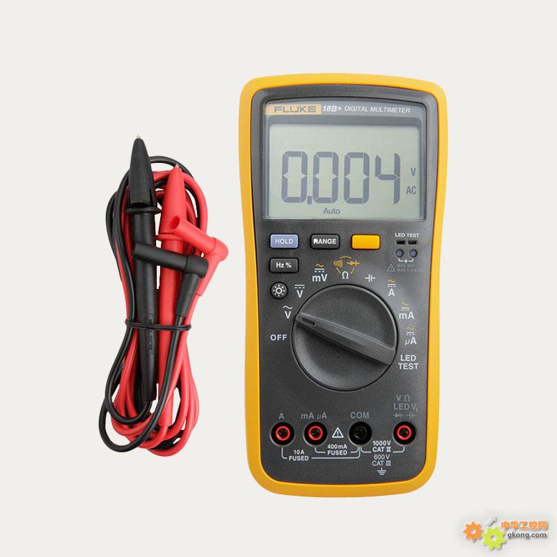

²úÆ·Ãû³Æ£º Êý×ÖÍòÓñíF17B+¸£Â»¿ËFluke
ÐÍ ºÅ£º F17B+
F17B+Êý×ÖÍòÓñí
ÔÚ¹¤×÷ÖУ¬ÄúÐèÒªÒ»¿îÄÍÓᢿɿ¿ÇÒ׼ȷµÄÊý×ÖÍòÓÃ±í¡£  Fluke 17B+ Êý×ÖÍòÓñí¿ÉÂú×ãÉõÖÁ³¬³öÄúµÄÐèÇó¡£  ³£¼ûµÄ»ù±¾²âÁ¿ÒÔ¼°Î¶ȡ¢ÆµÂʺÍÕ¼¿Õ±È²âÁ¿¡£  Fluke 17B+ Ò×ÓÚʹÓã¬Ö»ÐèÒªÒ»Ö»ÊÖ²Ù×÷£¬ÉõÖÁÔÚ´øÊÖÌ×µÄʱºòÒ²¿ÉÒÔÁé»î²Ù×÷£¬¿ÉÂú×ãÄúµÄËùÓÐÐèÇó¡£
Ò»¡¢²úÆ·ÌØµã
1.600 V Cat III °²È«Éè¼ÆÖ¸±ê
2.ÏÔʾ·¶Î§´ó³ö 50%£¬±³¹âΪÃ÷ÁÁµÄ°×É«
3.µçѹ¡¢µç×è¡¢µçÁ÷¡¢µçÈÝ
4.ÊäÈëÖն˵Ľ»Á÷ºÍÖ±Á÷µçÁ÷²âÁ¿ÖµÎª 10 A
5.¶þ¼«¹Ü²âÊÔ, Êý¾Ý±£³Ö
¶þ¡¢¼¼Êõ²ÎÊý
У׼ºó¿É±£³Ö 1 ÄêµÄ¾«¶È£¬¹¤×÷ζÈΪ 18 °C µ½ 28 °C£¬Ïà¶Ôʪ¶ÈΪ 0 % µ½ 75 %¡£¾«¶È¹æ¸ñÐÎʽÈçÏ£º ±(¶ÁÊý % + ×îµÍÓÐЧλÊý)¡£
¹¦ÄÜ
Á¿³Ì
·Ö±æÂÊ
¾«¶È
½»Á÷µçѹ
(40 Hz µ½ 500Hz)1
4.000 V
40.00 V
400.0 V
1000 V
0.001 V
0.01 V
0.1 V
1 V
1.0 % + 3
Ö±Á÷µçѹ
4.000 V
40.00 V
400.0 V
1000 V
0.001 V
0.01 V
0.1 V
1 V
0.5 % + 3
½»Á÷µçѹ£¨ºÁ·ü£©
400.0 mV
0.1 mV
3.0 % + 3
Ö±Á÷µçѹ£¨ºÁ·ü£©
400.0 mV
0.1 mV
1.0 % + 10
¶þ¼«¹Ü²âÊÔ2
2.000 V
0.001 V
10%
µç×è
£¨Å·Ä·£©
400.0 Ω
4.000 kΩ
0.1 Ω
0.001 kΩ
0.5 % + 3
0.5 % + 2
40.00 kΩ
400.0 kΩ
4.000 MΩ
40.00 MΩ
0.01 kΩ
0.1 kΩ
0.001 MΩ
0.01 MΩ
0.5 % + 2
0.5 % + 2
0.5 % + 2
1.5% + 3
µçÈÝ3
40.00 nF
400.0 nF
4.000 μF
40.00 μF
400.0 μF
1000 μF
0.01 nF
0.1 nF
0.001 μF
0.01 μF
0.1 μF
1 μF
2 % + 5
2 % + 5
5 % + 5
5 % + 5
5 % + 5
5 % + 5
ƵÂÊ 1
Hz
(10 Hz – 100 kHz)
50.00 Hz
500.0 Hz
5.000 kHz
50.00 kHz
100.0 kHz
0.01 Hz
0.1 Hz
0.001 kHz
0.01 kHz
0.1 kHz
0.1 % + 3
Õ¼¿Õ±È1
1 % ÖÁ 99 %
0.10%
1 %£¬µäÐÍÇé¿ö4
½»Á÷µçÁ÷ μA
(40 Hz µ½ 400 Hz)
400.0 μA
4000 μA
0.1 μA
1 μA
1.5 % + 3
½»Á÷µçÁ÷ mA
(40 Hz µ½ 400 Hz)
40.00 mA
400.0 mA
0.01 mA
0.1 mA
1.5 % + 3
½»Á÷µçÁ÷ A
(40 Hz µ½ 400 Hz)
4.000 A
10.00 A
0.001 A
0.01 A
1.5 % + 3
Ö±Á÷µçÁ÷ μA
400.0 μA
4000 μA
0.1 μA
1 μA
1.5 % + 3
Ö±Á÷µçÁ÷ mA
40.00 mA
400.0 mA
0.01 mA
0.1 mA
1.5 % + 3
Ö±Á÷µçÁ÷ A
4.000 A
10.00 A
0.001 A
0.01 A
1.5 % + 3
ζÈ
50 °C- 400 °C
0 °C- 50 °C
-55 °C- 0 °C
0.1C
2 % ± 1 °C
± 2 °C
9 % ± 2 °C
±³¹âµÆ
ÓÐ
1ËùÓеçÁ÷¡¢ÆµÂʺÍÕ¼¿Õ±ÈµÄ·¶Î§¶¼ÊÇÁ¿³ÌµÄ 1 % µ½ 100 %¡£Î´Ö¸¶¨µÍÓÚÁ¿³Ì 1 % µÄÊäÈëÖµ¡£
2ͨ³££¬¿ªÂ·²âÊÔµçѹΪ 2.0 V£¬¶Ì·µçÁ÷ <0.6 mA¡£
3¹æ¸ñ²»°üÀ¨²âÊÔÒýÏßµçÈݺ͵çÈݰåÒýÆðµÄÎó²î£¨Á¿³ÌΪ 40 nF ʱ£¬Îó²î×î¸ßΪ 1.5 nF£©¡£
4ͨ³£Òâζ×ÅÆµÂÊΪ 50 Hz »ò 60 Hz£¬Õ¼¿Õ±È½éÓÚ 10 % ºÍ 90 % Ö®¼ä¡£
¹¦ÄÜ
¹ýÔØ±£»¤
ÊäÈë×迹£¨±ê³ÆÖµ£©
¹²Ä£ÒÖÖÆ±È
³£¹æÄ£Ê½ÒÖÖÆ±È
½»Á÷µçѹ
1000 V1
>10 MΩ <100 pF
ÔÚÖ±Á÷µçÁ÷Ï£¬
50 Hz »ò 60 Hz ʱ£¬´óÓÚ 60 dB
½»Á÷µçѹ£¨ºÁ·ü£©
400 mV
>1MꜪ<100 pF
ÔÚ 50 Hz »ò 60 Hz ʱ£¬´óÓÚ 80 dB
Ö±Á÷µçѹ
1000 V1
>10 MΩ <100 pF
ÔÚÖ±Á÷µçÁ÷Ï£¬
50 Hz »ò 60 Hz ʱ£¬´óÓÚ 100 dB
ÔÚ 50 Hz »ò 60 Hz ʱ£¬´óÓÚ 60 dB
Ö±Á÷µçѹ£¨ºÁ·ü£©
400 mV
>1MꜪ<100 pF
1 10 6 V Hz ×î´óÖµ
ͨÓü¼ÊõÖ¸±ê
ÈκζË×ӺͽӵØÖ®¼äµÄ×î¸ßµçѹ
1000 V
ÏÔʾÆÁ (LCD)
4000 ´Î¼ÆÊý£¬Ã¿Ãë¸üР3 ´Î
µç³ØÀàÐÍ
2 AA£¬NEDA 15A£¬IEC LR6
µç³ØÊ¹ÓÃʱ¼äÊÙÃü
×îµÍ 500 Сʱ£¨LED ²âÊÔģʽÇÒ²»¼Ó¸ºÔØÇé¿öÏÂΪ 50 Сʱ¡£´ø¸ºÔØÇé¿öÏ£¬µç³ØÊÙÃüÈ¡¾öÓÚ±»²âÊÔ LED µÄÀàÐÍ¡££©
ζÈ
¹¤×÷ζÈ
0 °C ÖÁ 40 °C
´¢´æÎ¶È
-30 °C ÖÁ 60 °C
Ïà¶Ôʪ¶È
¹¤×÷ʪ¶È
·ÇÀäÄý (<10°C)
10 °C µ½ 30 °C ʱ£¬Ð¡ÓÚµÈÓÚ 90% RH£»
30 °C µ½ 40 °C ʱ£¬Ð¡ÓÚµÈÓÚ 75%
40 MΩ Á¿³Ì
10 °C µ½ 30 °C ʱ£¬Ð¡ÓÚµÈÓÚ 80% RH£»
30 °C µ½ 40 °C ʱ£¬Ð¡ÓÚµÈÓÚ 70%
º£°Î
¹¤×÷ζÈ
2000 m
´¢´æÎ¶È
12000 m
ζÈϵÊý
0.1 X£¨Ö¸¶¨¾«¶È£©/°C (<18 °C »ò >28 °C)
µçÁ÷ÊäÈëµÄ±£ÏÕË¿±£»¤
440 mA¡¢1000 V ¿ìÈÛ£¬½öÏÞÖ¸¶¨µÄ Fluke ²¿¼þ¡£
11A¡¢1000V ¿ìÈÛ£¬½öÏÞÖ¸¶¨µÄ Fluke ²¿¼þ¡£
Ìå»ý£¨¸ß x ¿í x ³¤£©
183 x 91 x 49.5 mm
ÖØÁ¿
455 g
IP µÈ¼¶
IP 40
°²È«ÐÔ
IEC 61010-1£¬IEC61010-2-030 CAT III 600 V£¬CAT II 1000 V£¬ÎÛȾµÈ¼¶ 2
µç´Å»·¾³
IEC 61326-1£º ±ãЯ
µç´Å¼æÈÝÐÔ
½öÔÚº«¹úÊÊÓÃ
A ÀàÉ豸£¨¹¤Òµ¹ã²¥ºÍͨÐÅÉ豸£©1
1 Õâ¿î²úÆ·Âú×ãÐÐÒµ£¨A Àࣩµç´Å²¨É豸µÄÒªÇó£¬ÏúÊÛÔ±»ò
Óû§Ó¦×¢ÒâÕâÒ»µã¡£¸ÃÉ豸ÊÊÓÃÓÚÉÌÒµ»·¾³£¬
²»ÊʺϼÒͥʹÓá£
