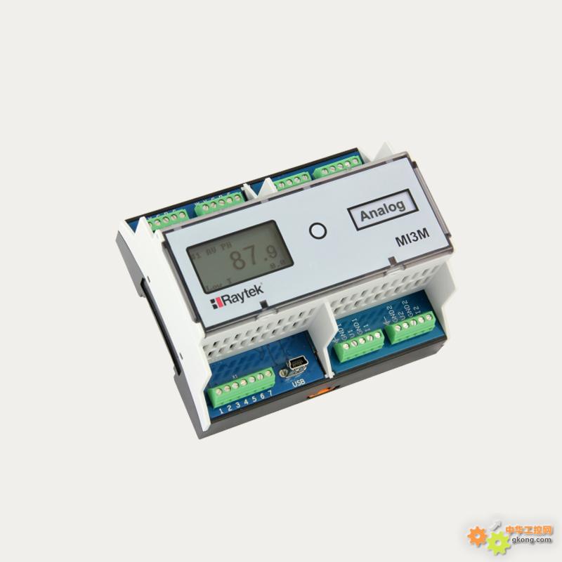

À×Ì©RAYTEKÔÚÏß²âÎÂÒÇMI3COMMÊÇÒ»¸öÓÉÒ»¸ö΢ÐÍ´«¸ÐÍ·ºÍÒ»¸ö¶ÀÁ¢µÄͨѶµç×ÓϵͳÁ½²¿·Ö×é³ÉµÄ²âÎÂϵͳ£¬MI3ºìÍâζȴ«¸ÐÆ÷ÊÇÒ»¿î·Ç½Ó´¥Ê½Á¬ÐøÎ¶ȼì²âµÄÐÂÒ»´ú´´Ð²úÆ·£¬¹ã·ºÓ¦ÓÃÓÚOEMÓ¦ÓúÍÖÆÔ칤ÒÕÖС£Î¢ÐÍ´«¸ÐÍ·¿É°²×°ÔÚÈκÎϵͳÖУ¬²¢ÔÚÐÔÄÜÉÏÓÅÓÚ¸ü´óÌå»ýµÄ´«¸ÐÆ÷£¬Ê¹À×Ì©MI3³ÉΪͬ¼¶±ðºìÍâζȴ«¸ÐÆ÷ÖеÄٮٮÕß¡£
À×Ì©RAYTEKÔÚÏß²âÎÂÒÇMI3COMM¿ÉÒÔÖ±½ÓºÍÖ÷»ú¿ØÖÆÆ÷½øÐÐÊý×ÖͨÐŶøÎÞÐèÁíÍâµÄͨÐźС£´´ÐµÄ8¸ö´«¸ÐÍ·Éè¼Æ,¿É¶ÀÁ¢Ñ°Ö·,½µµÍºìÍâ²âγɱ¾£¬¼ò»¯²âÎÂÉèÖúͷ½°¸ÊµÊ©µÄ¹ÊÕÏÂÊ£¬²¢ÇÒ²âÁ¿µã³É±¾¸üΪµÍÁ®¡£
À×Ì©RAYTEKÔÚÏß²âÎÂÒÇMI3COMM²úÆ·ÌØµã
1¡¢OEMÓû§µÄ×î¼ÑÑ¡Ôñ
2¡¢Î¶ȷ¶Î§£º-40°C µ½1800°C
3¡¢´´ÐµĶഫ¸ÐÆ÷Éè¼Æ£­¶à´ï8¸ö´«¸ÐÍ·/ϵͳ£¬¿É¶ÀÁ¢Ñ°Ö·
4¡¢¸ß·Ö±æÂÊLCDÏÔʾÆÁÌṩֱ¹ÛµÄÓû§½çÃæ£¬·½±ãÉèÖÃ
5¡¢¾«Ãܸ߹âѧ·Ö±æÂÊ£¬D:S´ï100:1
6¡¢»·±£µÈ¼¶IP 65 (NEMA-4)£¬È«²»Ðâ¸Ö̽ͷ
7¡¢±ê×¼USB 2.0Êý×Ö½Ó¿Ú£¬¿ÉÔ¶³ÌÉèÖÃ
8¡¢¿ìËÙµÄ10Ãë·´Ó¦ËÙ¶È
9¡¢Ìṩ¿ÉÔÚ180°C¸ßλ·¾³ÏÂÎÞÐè¶îÍâÀäÈ´µÄ̽ͷ
10¡¢ÌṩProfinetºÍÒÔÌ«ÍøÍ¨Ñ¶½Ó¿Ú
¸ù¾ÝÄúµÄÓ¦ÓÃÒªÇóºÍÄ¿±êζȷ¶Î§£¬ÇëÑ¡Ôñ£º
ÐͺÅ
ζȷ¶Î§
¹âѧ·Ö±æÂÊ
ÏìӦʱ¼ä
LTS
-40°C µ½ 600 °C
(-40°F µ½ 1112°F)
0°C µ½ 1000 °C
(32°F µ½ 1832°F)
2:1, 10:1, 22:1
130 ms (90%)
LTH
-40°C µ½ 600 °C
(-40°F µ½ 1112°F)
10:1, 22:1
130 ms (90%)
0°C µ½ 1000 °C
(32°F µ½ 1832°F)
LTF
0°C µ½ 1000 °C
(32°F µ½ 1832°F)
10:1
20 ms (90%)
G5
250°C µ½ 1650 °C
(482°F µ½ 3002 °F)
10:1
130 ms (90%)
1M
500°C µ½ 1800°C
(932°F µ½ 3272°F)
100:1
10 ms (90%)
2M
250ºC µ½ 1400ºC
(482ºF µ½ 2552ºF)
100:1
10 ms (90%)
