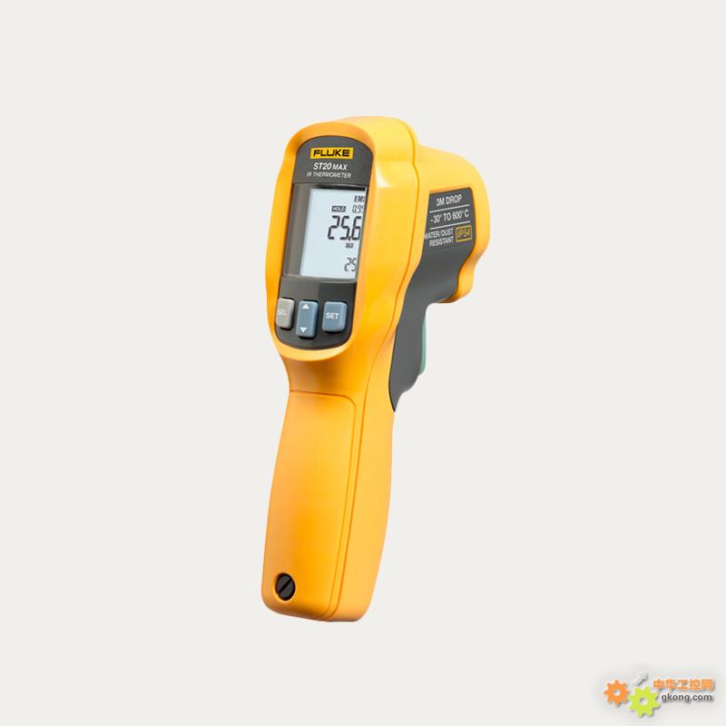

¸£Â»¿ËFluke St20Max ÊÇÀ×Ì©Raytek St20µÄÉý¼¶Ðͺţ¬Ö÷Òª±ä»¯ÎªÔ¤Ô¼²âÁ¿/¶¨Ê±¼à¿Ø/Èý·ÀÆ·ÖÊ/ÖÐÎĽçÃæµÈ¹¦ÄܵļÓÇ¿¡£»¶Ó­À´ÄϾ©ÒÇÐÅ×Éѯ¸£Â»¿ËFluke St20Max£¬ÎÒÃǽ߳ÏΪÄú·þÎñ£¡
¸£Â»¿ËFluke St20MaxµÄÌØµã
•  µ¥µã¼¤¹âÃé×¼
•  ±³¹âµÆÏÔʾ
•  ÕÕÃ÷ LED
•  µ±Ç°Î¶ȼ°×î´ó¡¢×îС¡¢Î²îºÍƽ¾ùζÈÏÔʾ
•  1 ½Ú AA µç³Ø
•  ¿Éµ÷·¢ÉäÂÊ
•  ×Ô¶¯¹Ø»ú
•  24 Ð¡Ê±ÖÆÊ±ÖÓ
•  Ô¤Ô¼²âÁ¿
•  ¼à²â²âÁ¿
•  »·¾³±¨¾¯
•  µç³ØµçÁ¿²»×㱨¾¯
•  IP54
•  3 Ã×µøÂä
•  ×îжÁÊý±£³Ö£¨7 Ã룩
•  ÖÐÎĽçÃæ
•  ¸ßÏÞ±¨¾¯ºÍµÍÏÞ±¨¾¯
•  Êý¾Ý´æ´¢ºÍ²éÔÄ
•  °â»úËø¶¨
•  °â»ú±£»¤
¸£Â»¿ËFluke St20MaxµÄ¼¼Êõ²ÎÊý
ζȷ¶Î§
-30 °C µ½ 600 °C
׼ȷ¶È
¼¸ºÎУÕý»·¾³ÎÂ¶È 23°C±2°C
≥0 °C£º ±1 °C »ò¶ÁÊýµÄ ±1 % £¬È¡½Ï´óÖµ
≥ -10 °C ÖÁ <0 °C£º ±2 °C
< -10 °C£º ±3 °C
ÏìӦʱ¼ä£¨95 %£©
<500 ms£¨¶ÁÊýµÄ 95 %£©
¹âÆ×ÏìÓ¦
8 ÖÁ 14 ΢Ã×
·¢ÉäÂÊ
0.10 ÖÁ 1.00
ζÈϵÊý
±0.1 °C/°C »òÕß¶ÁÊýµÄ ±°0.1 %£¬È¡½Ï´óÖµ
¹âѧ·Ö±æÂÊ
20:1(ÄÜÁ¿Îª 90 % ʱËã³ö)
ÏÔʾÆ÷·Ö±æÂÊ
0.1 °C
¿ÉÖØ¸´ÐÔ£¨¶ÁÊýµÄ %£©
±¶ÁÊýµÄ 0.5 % »ò ±0.5 °C£¬È¡½Ï´óÖµ
µçÔ´
1 AA IEC LR06 µç³Ø
µç³ØÊÙÃü
¿ªÆô¼¤¹âºÍ±³¹âʱΪ 30 Сʱ
ÖØÁ¿
255 g
³ß´ç
175 x 85 x 75 mm
¹¤×÷ζÈ
0°C ÖÁ 50°C
´æ·ÅζÈ
-20 °C ÖÁ 60 °C£¨²»°²×°µç³Ø£©
¹¤×÷ʪ¶È
ÎÞÀäÄý (≤10 °C)
≤90 % Ïà¶Ôʪ¶È£¨10 °C ÖÁ 30 °C)
≤75 % Ïà¶Ôʪ¶È£¨30 °C ÖÁ 40 °C)
≤45 % Ïà¶Ôʪ¶È£¨40 °C ÖÁ 50 °C)
¹¤×÷º£°Î
º£°Î 2000 m
´¢´æº£°Î
ƽ¾ùº£°Î 12000 m
µøÂä²âÊÔ
3 m
¿¹ÕñÐÔ
IEC 60068-2-6£º 2.5 g£¬10 Hz ÖÁ 200 Hz
¿¹³å»÷ÐÔ
IEC 60068-2-27£º 50 g£¬11 ms
Ö´Ðбê×¼
Q/ASF01
°²È«ÐÔ
Õû»ú
IEC 61010-1: ÎÛȾµÈ¼¶ 2
¼¤¹â
IEC 60825-1: 2 À࣬650 nm£¬<1 mW
·À»¤µÈ¼¶
IEC 60529: IP54
¸£Â»¿ËFluke St20MaxÓëÀ×Ì©RAYTEK ST20 ¼¼Êõ²ÎÊý¶Ô±È
ÐÔÄܲÎÊý
Raytek ST20
Fluke ST20 MAX/CN
²âη¶Î§
 -32 - 535¡æ
 -32 - 600¡æ
¾«¶È(ÔÚ±ê×¼²âÁ¿Ìõ¼þÏ£©
±1%»ò1¡æ£¬È¡½Ï´óÖµ
±1%»ò1¡æ£¬È¡½Ï´óÖµ
·¢ÉäÂÊ
²»¿Éµ÷
¿Éµ÷
¾àÀëϵÊý±È
12£º1
20£º1
ÖØ¸´ÐÔ
±0.5%»ò0.5ÉãÊ϶ȣ¬È¡½Ï´óÖµ
¹âÆ×ÏìÓ¦
8-14um
8-14um
±³¹âÏÔʾÆÁ
ÓÐ
ÓÐ
¼¤¹âÏÔʾ
ÓÐ
ÓÐ
¸ßµÍα¨¾¯
ÓР
ÓР
ÏÔʾ·½Ê½
×î´ó/×îС/ƽ¾ùÖµ
×î´ó/×îС/ƽ¾ùÖµ
3Ã×·Àˤ
ÎÞ
3Ã×
·À³¾/·ÀË®
ÎÞ
IP54
¶à¹¦ÄÜ
ÎÞ
ÓÐ
Öʱ£
Ò»Äê
Á½Äê
µç³Ø
9Vµç³Ø
AAµç³Ø
µç³ØÊÙÃü
¿ªÆô¼¤¹âºÍ±³¹âʱ10Сʱ
¿ªÆô¼¤¹âºÍ±³¹âʱ30Сʱ
