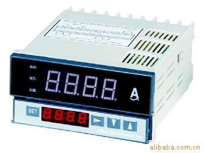

²úÆ·Ãû³Æ£º 4-20MA±äËÍÊä³öµçѹ±íDC2000VÖ±½ÓÊäÈë
ÐÍ ºÅ£º DS4I-8DV2000-Z
²úÆ·ÌØµã
1¡¢ÒòΪ²ÉÓÃÁËË«»ý·ÖA/Dת»»¼¯³Éµç·£¬ËùÒÔ²âÁ¿¾«¶È¸ß£¬²¢ÇÒ¿¹¸ÉÈÅÄÜÁ¦Ç¿
2¡¢ÒòΪ²ÉÓÃÁËÁãµãºÍÂú¶ÈÍⲿµ÷½Ú¹¦ÄÜ£¬ËùÒÔ·½±ãÓû§ÔÚÏÖ³¡Ð£×¼ºÍµ÷ÊÔ
3¡¢ÒòΪ²ÉÓÃÁ˶àÖÖ¹ú¼Ê±ê×¼ÍâÐÍ£¬·½±ãÓû§Ñ¡ÔñºÍ°²×°
4¡¢ÏÔʾ·¶Î§ 0-1999
5¡¢Éè¼ÆÓÐСÊýµãºÍÁ¿³Ì±ä»»¹¦ÄÜ£¬·½±ãÓû§¸Ä±ä²âÁ¿·¶Î§
6¡¢¿ÉÑ¡´øDC4-20mA±äËÍÊä³ö¹¦ÄÜ¡£·½±ã²âÁªÊý¾ÝÔ¶¾àÀë´«ËÍ £¬¿É×öPLC DCS ¹¤¿Ø»úϵͳµÄÊý¾Ý²É¼¯Ó㬽â¾öÖпØÊÒµÄÊý¾Ý²É¼¯£¬
¿ÉʵÏÖÏÖ³¡ÏÔʾ£¬ÖпØÊÒ´¦ÀíÊý¾Ý
¡ôת»»±ÈÂÊ2.5´Î/Ãë
¡ôË«»ý·ÖA/Dת»»
¡ô¾ßÓÐСÊýµãÉ趨ºÍÁ¿³Ì±ä»»Íâµ÷Õû¹¦ÄÜ
¡ô¾ßÓÐÁãµãºÍ±ÈÂÊÍâµ÷Õû¹¦ÄÜ
¡ôÊýÏÔ·¶Î§£º£³Î»°ë±£±£¹£¹£¹£»4λ°ë±£±9£¹£¹£¹
¡ô¾ßÓиôÀë£Ä£Ã£´£­£²£°mAÊä³ö¹¦ÄÜ£¨¿ÉÑ¡£©
¡ô½»Á÷µçÁ÷µçѹ´øµç´Å¸ôÀ룴£­£²£°mAÊä³ö
