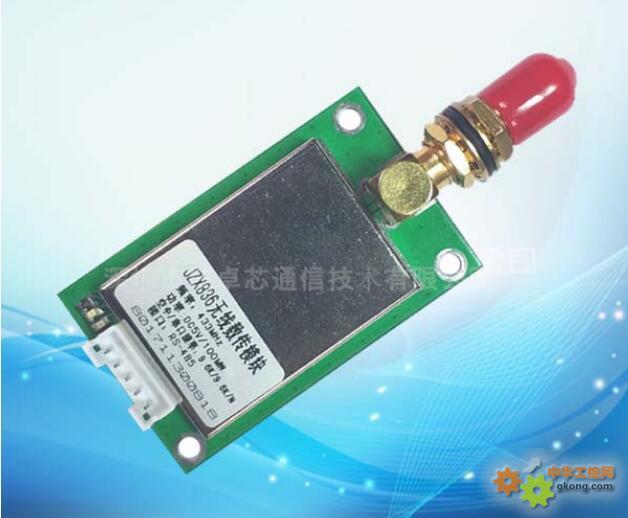

²úÆ·Ãû³Æ£º JZX836ÅŶӻú|½ÐºÅ»úÄ£¿éÎÞÏߵƿØÊý´«
ÐÍ ºÅ£º JZX836
¹¦ÄÜÌØµã£º
* ¹¤×÷ƵÂÊ 428-434MHz
* ´«Êä¾àÀë 500 Ã×£¨1200bps£©
* FSK µÄµ÷ÖÆ·½Ê½
* ͸Ã÷´«Ê䷽ʽ
* ÄÚÖÿ´ÃŹ·£¬ÒÔ±£³¤ÆÚ¿É¿¿ÔËÐÐ
* UART/TTL¡¢RS232¡¢RS485 ½Ó¿Ú
* ·½±ã¡¢Áé»îµÄÈí¼þ±à³Ì
* ³¬´óµÄ 512bytes Êý¾Ý»º³åÇø
* ÊʺÏÄÚÖÃʽµÄ°²×°
Ó¦Ó÷¶Î§£º
* Ë®¡¢µç¡¢ÃºÆø£¬Å¯Æø×Ô¶¯³­±íÊÕ·Ñϵͳ
* ÖÇÄÜÎÞÏß PDA ÖÕ¶Ë
* ÎÞÏßÅŶÓÉ豸
* ·ÀµÁ±¨¾¯
* ÖÇÄÜ¿¨
* Ò½Áƺ͵ç×ÓÒÇÆ÷ÒDZí×Ô¶¯»¯¿ØÖÆ
* ÖÇÄܽÌѧÉ豸
* ¼ÒÍ¥µçÆ÷ºÍµÆ¹âÖÇÄÜ¿ØÖÆ
* ÎÞÏßµõ³Æ£¬ÎÞÏß´«ÊäµÄµç×Ó³Æ
JZX836 µÄ¼¼ÊõÖ¸±ê
¼¼ÊõÖ¸±ê
¼¼ÊõÖ¸±ê
µ÷ ÖÆ ·½ ʽ£º  FSK
¹¤ ×÷ Ƶ ÂÊ£º  433MHz
·¢ Éä ¹¦ ÂÊ£º  100mW(20 dB) ÔÚ 3V ¹©µçʱ¹¦Âʽ«×Ô¶¯µ÷¿ØÎª 50 mW
½ÓÊÕÁéÃô¶È£º  -110dBm
·¢ Éä µç Á÷£º  <75mA £¨TTL ½Ó¿Ú£©
½Ó ÊÕ µç Á÷£º  <11mA
ÐÝ Ãß µç Á÷£º  <10uA
ÐÅ µÀ ËÙ ÂÊ£º  1200/2400/4800/9600/19200Bit/s Óû§¿ÉÉè
´® ¿Ú ËÙ ÂÊ£º  1200/2400/4800/9600/19200Bit/s Óû§¿ÉÉè
½Ó¿ÚÀàÐÍ£º  UART/TTL RS232 RS485
½Ó¿ÚÊý¾Ý¸ñʽ£º 8E1/8N1/8O1
¹¤ ×÷ µç Ô´£º  DC 4.5-5.5V »ò 2.7~3.3V
¹¤ ×÷ Π¶È£º  -20¡æ¡«75¡æ
¹¤ ×÷ ʪ ¶È£º  10%¡«90%Ïà¶Ôʪ¶È,ÎÞÀäÄý
Íâ ÐÎ ³ß ´ç£º  44mm*27mm*8mm
»¥ ͨ ÐÍ ºÅ£º  JZX836
