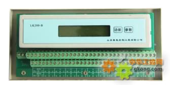

LK200AʵÎïͼ
LK200BʵÎïͼ

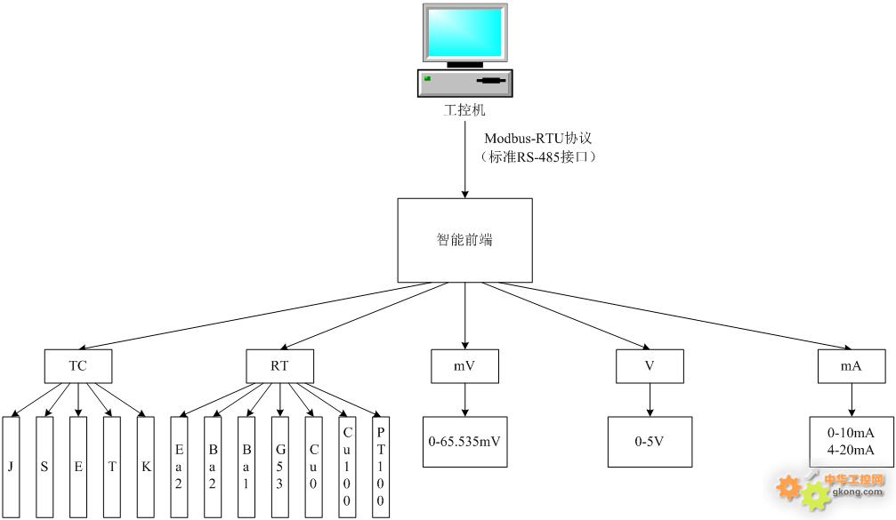

Èý¡¢Ä£¿é²âÁ¿ÐźÅ˵Ã÷
LK200-A
LK200-B1
LK200-B2
LK200-B3
Èȵçż
1-20ͨµÀ¿É²â
1-8ͨµÀ¿É²â
ËùÓÐͨµÀ¾ù²»¿É²â
Èȵç×è
mV
V
mA
1-20ͨµÀ¿É²â£¬µ«²»Ìṩ24V¹©µç£¬ÁíÍâÈôÓû§ÐèÒª²âÁ¿mAÐźţ¬ÐèÔÚ¶©»õʱ¼Óע˵Ã÷£¬
9-20ͨµÀ¿É²â£¬²¢ÄÜÌṩ24V¹©µç
ËùÓÐͨµÀ¿É²â£¬²¢ÄÜÌṩ24V¹©µç
