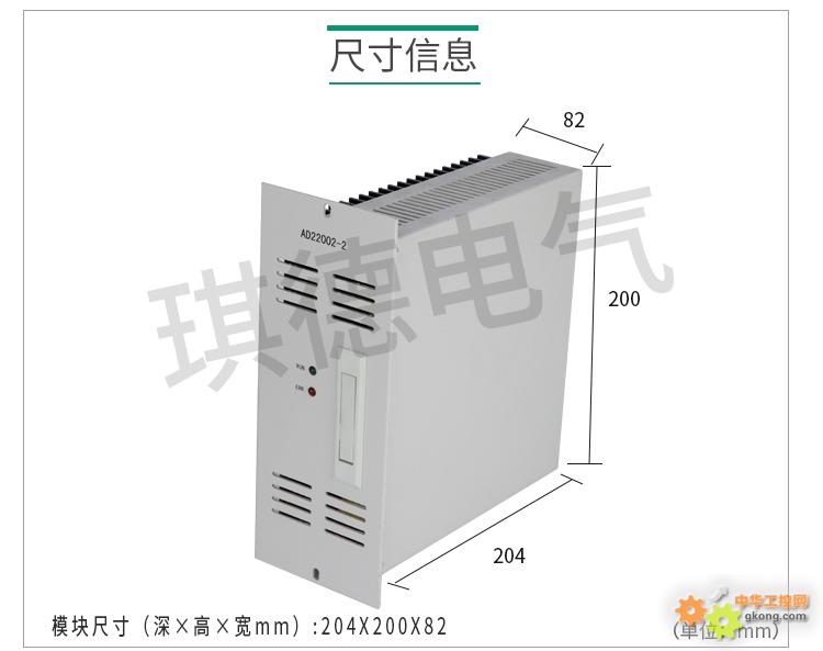

²úÆ·Ãû³Æ£º ÃàÑô³äµçÄ£¿éLY-22007MµçÔ´Ä£¿é¼Û¸ñ
ÐÍ ºÅ£º LY-22007M
ÃàÑô³äµçÄ£¿éLY-22007MµçÔ´Ä£¿é¼Û¸ñ£¬µçÔ´Ä£¿éLY-22005M£¬Ö±Á÷ÆÁÕûÁ÷Ä£¿éLY-22010M£¬ÕûÁ÷Ä£¿éXLY-22007M,³äµçÄ£¿éXLY-22005M£¬µçÔ´Ä£¿éXLY-22010M
²úÆ·ÐͺÅ
ÐÍ ºÅ ˵ Ã÷
/LY-22005M
Êä³öÖ±Á÷µçѹ£º220V ¶î¶¨µçÁ÷£º5A
LY-22005M/LY-22007M
Êä³öÖ±Á÷µçѹ£º220V ¶î¶¨µçÁ÷£º7A
M1A10/K1A10
Êä³öÖ±Á÷µçѹ£º110V ¶î¶¨µçÁ÷£º10A
Ö÷Òª¼¼Êõ²ÎÊýLY-22005M/LY-22007M:
¡ñÈýÏàÊäÈë¶î¶¨µçѹ£º380V£¬50HZ
¡ñµçѹ±ä»¯·¶Î§£º323V~437V
¡ñƵÂʱ仯·¶Î§£º45HZ~55HZ
¡ñÊä³ö¶î¶¨Öµ£º 5A/220V£¨£©£¬7A/220V£¨LY-22005M£©£¬10A/110V£¨M1A10£©
¡ñµçѹµ÷½Ú·¶Î§£º180V~286V£¨/07£©£¬90V~155V£¨M1A10£©
¡ñת»»Ð§ÂÊ£º≥93%£¨Âú¸ººÉÊä³ö£©
¡ñÊä³öÏÞÁ÷·¶Î§£º10%~105%׶µçÁ÷
¡ñÎÈѹ¾«¶È£º≤0.5%¡¡
¡ñÎÈÁ÷¾«¶È£º≤0.5%
¡ñÎÆ²¨ÏµÊý£º≤0.1%
¡ñ¶¯Ì¬ÏìÓ¦£ºÔÚ20%¸ºÔØÔ¾±äµ½80%¸ºÔØÊ±»Ö¸´Ê±¼ä≤200§èS£¬³¬µ÷≤±5%
¡ñ¿ÉÎÅÔëÉù£º≤55db
¡ñ¹¤×÷»·¾³Î¶ȣº-5¡æ~ 40¡æ
¡ñÍâÐͳߴ磨¸ß׿í×É£º197mm×110mm×307mm£¨ÏäÌ壩
221.5mm×126mm£¨Ç°Ãæ°å£©
¡ñ²úÆ·ÖØÁ¿£º6.5kg
ÐÔÄÜÌØµã£º
¡ñÈýÏàÈýÏßµçѹÊäÈ룬ÈýÏàµçÁ÷ƽƽºâ
¡ñ¿íµçѹÊäÈ뷶Χ323V~437V£¬ÊÊÓ¦ÄÜÁ¦Ç¿
¡ñ²ÉÓÃÈí¿ª¹Ø¼¼Êõ£¬Ð§Âʸߡ¢µç´Å¼æÈÝÐÔºÃ
¡ñ¿É´øµç²å°Î¡¢ÔÚÏßά»¤£¬·½±ã¿ì½Ý
¡ñ²ÉÓÃÎÞ¼¶ÏÞÁ÷Éè¼Æ·½Ê½£¬µç³Ø³äµçÏÞÁ÷¾«¶È¸ß
¡ñÍêÉÆµÄ±£»¤¡¢¸æ¾¯´ëÊ©£¬¾ßÓÐÒ£¿Ø¡¢Ò£²â¡¢Ò£ÐÅ¡¢Ò£µ÷¹¦ÄÜ
¡ñÄÚÖÃCPU¼¯É¢Ê½¿ØÖÆ·½Ê½£¬¾ßÓÐͨÐÅ·½±ã£¬¿¹¸ÉÈÅÄÜÁ¦Ç¿
¡ñÄ£¿éÓÐLCDÏÔʾµç·£¬È«ºº»¯ÏÔʾ£¬ÕæÕýʵÏÖÈË»ú¶Ô»°
¡ñÄ£¿éÓÐÓ²¼þ¾ùÁ÷µ¥Ôªµç·£¬ÏµÍ³À©ÈݱäµÃ¼òµ¥
¡ñÄ£¿é¹¦ÂÊÃܶȸߣ¬Ç¿ÆÈ·ç»úÀäÈ´£¬ÔëÉùС
¡ñ¾ß±¸CLASS-Aµç´Å¼æÈݱê×¼ºÍCCEE°²¹æ±ê×¼
