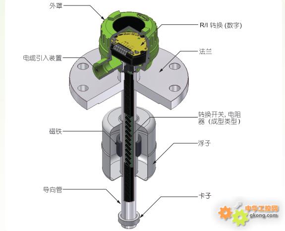

  HT-100R系列是一款浮子式液位变送器,利用浮力的特性持续监测量水池中的液位水位,易安装和调整。外形材料选用防腐蚀材料如PVC、聚四氟乙烯可用于测量腐蚀性和酸性液体。

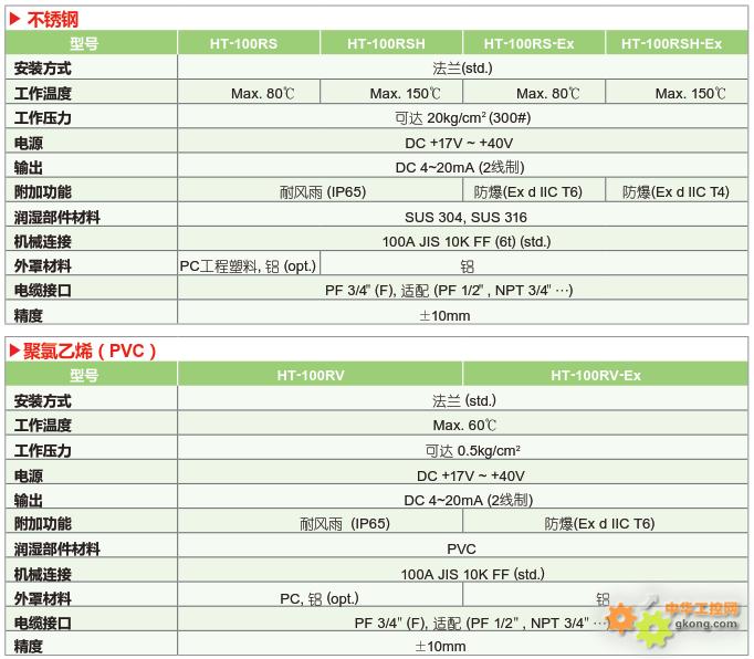

特性:
■ 用于测量各种液体(分辨度可达10mm)
■ 适用于腐蚀性和酸性液体(PVC和TEF)
■ 适用于爆炸区域(防爆板)
■ 结构坚固,可靠性高
工作原理和结构:
■ 当水池中的液体发生变化,其密度也会发生变化,浮子因为浮力变化而沿着导管上下移动。磁铁被安装在浮子中,他将带动安装在导向管内部的簧片开关,从而影响整个回路的电阻值。电阻值的变化将会被连续不断地传达到安装在外罩的R/I转换器中,被转换成DC4~20mA的电流信号。

浮子的使用条件:
材料
                 环境
温度
压力
酸性
碱性
油类
溶剂
液化气
SUS304
-2 0℃~150℃
可达20kg/cm₂
 X
SUS316
-20℃~150℃
可达20kg/cm₂
PVC
 -10℃~60℃
0.5kg/cm₂
X
X
TEFLON
 -20℃~150℃
0.5kg/cm₂
X
NBR
-48℃~60℃
可达20kg/cm₂
 X
TITANIUM
-20℃~150℃
 可达10kg/cm₂
 X

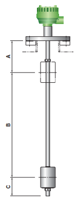

测量长度:
             A=上端无控制作用区:法兰面以下用于测量的最小长度
             B=测量范围:根据材料不同存在差异
             C=下端无控制作用区:导向管末端不用于测量的最小长度
