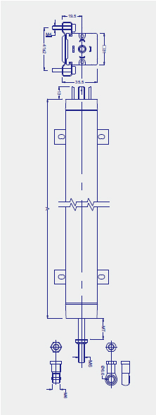

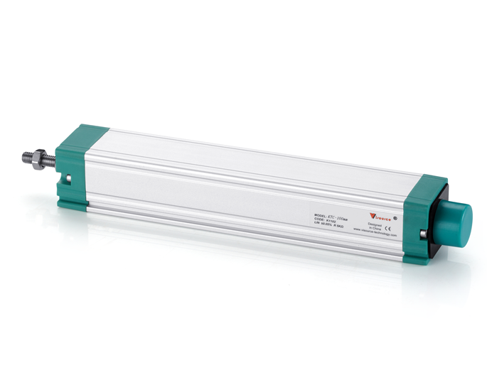

ͨÓÃÀ¸ËʽֱÏßÎ»ÒÆ´«¸ÐÆ÷£¬¹¤×÷Á¿Òª´ï1250mm£¨ÆäËüÐг̿ɶ©ÖÆ£©¡£
ÌØÐÔ£º
• ʹÓÃÊÙÃü³¤,ÔËÐдÎÊý¿É´ï50X106
• ÏßÐÔÓÅÒì
• ·Ö±æÂʸßÓÚ0.01mm
• ¸ßÔËÐÐËÙ¶È
• DIN430650±ê×¼²åÍ·ºÍ²å×ù
• ·À»¤µÈ¼¶IP6 |
ÓÐЧÐÐ³Ì 75¡«1250mm£¬ÏßÐÔ¾«¶È 0.15% FS£¬Öظ´¾«¶È0.01mm £¬´«¸ÐÆ÷µÄ½á¹¹±£Ö¤°²×°·½±ã£¬Àι̿ɿ¿¡£ÂÁÍâ¿ÇÑô¼«´¦Àí£¬Íâ¹Ûö¦Àö, ¿¹¸¯Ê´£¬ÄÚÖõ¼µçËÜÁϲâÁ¿µ¥Ôª£¬ÎÞÎÂÆ¯£¬ÊÙÃü³¤£¬±£Ö¤ÔËÐÐ˳»¬¡£ÃÜ·â·À»¤µÈ¼¶IP67£¬DIN430650¶ÆÒø²å×ù £¬ÊÊÓ÷¶Î§¹ãÐźŴ«Êä¸üÎȶ¨£¬À¸ËÇò¾ß0.5mm×Ô¶¯¶ÔÖй¦ÄÜ¡£Êä³öÎȶ¨¡¢Ò»ÖÂÐԺà ¡£ ÔÊÐí¼«ÏÞÔ˶¯Îª10m/s¡£ |
