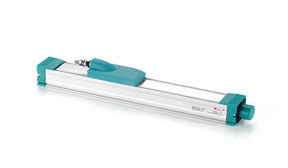

产品名称: KTF滑块式电子尺
型  号: KTF-75mm

通用滑块式直线位移传感器,工作量程可达2500mm(其它行程可订制)。

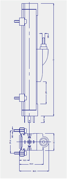

    KTF滑块式直线位移传感器(电子尺)图纸
特性:
• 无杆设计
• 球铰可避免侧向力
• 使用寿命长,运行次数可达50X106
• 非线性度小
• 分辨率高于0.01mm
• 很高的运行速度
• DIN430650标准插头和插座
• 防护等级 IP54(向下安装时为IP57)
      通用KTF滑块导电塑胶膜系列,有效行
程75mm~2500mm,两端均有4mm缓冲行程,精度0.15%~0.04%FS 。外壳表面阳极处理,防腐蚀;内置导电塑料测量单元,无温漂 ,寿命长;具有自动电气接地功能。密封等级为IP54(向下安装时为IP57,DIN430650标准插头插座,可以适用在大多数通用场合, 特别是长度方向受到限制对中较困难的场合 ;拉杆配合球头具有10mm自动校正功能 ,允许极限运动速度为10m/s。
