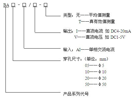

2¡¡ÐͺÅ˵Ã÷
¡¡¡¡×¢£ºBA50L-AI/I£¨V£©Îª½»Á÷Ê£ÓàµçÁ÷´«¸ÐÆ÷

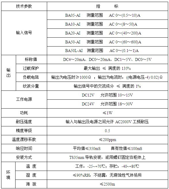

3¡¡¼¼ÊõÖ¸±ê

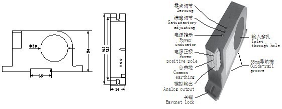

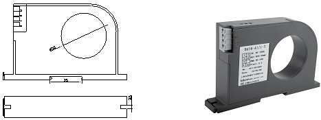

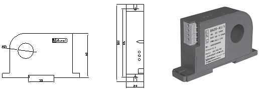

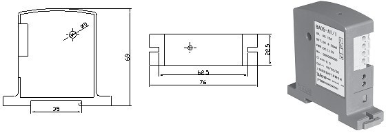

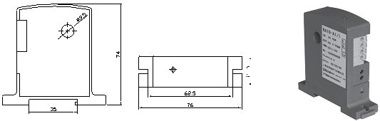

4¡¡ÍâÐμ°´©¿×³ß´ç
¡¡¡¡¡ñBA05µçÁ÷´«¸ÐÆ÷
¡¡¡¡¡ñBA10µçÁ÷´«¸ÐÆ÷
¡¡¡¡¡ñBA20µçÁ÷´«¸ÐÆ÷
¡¡¡¡¡ñBA50µçÁ÷´«¸ÐÆ÷
¡¡¡¡¡ñBA50LÊ£ÓàµçÁ÷´«¸ÐÆ÷

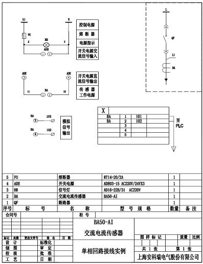

5¡¡½ÓÏßʾÀý
¡¡¡¡ÈçͼËùʾ´©ÐÄÊäÈëIac£¬µçÁ÷Êä³öÐÍ´«¸ÐÆ÷µÄÊä³öΪ¹²µØµçÁ÷Ô´£¬µçѹÊä³öÐÍ´«¸ÐÆ÷µÄÊä³öΪ¹²µØµçѹԴ¡£Í¼ÖÐRLÊÇÓû§¸ºÔØ£¬Êä³öΪµçÁ÷ʱ£¬¸ºÔØ≤400Ω£¨12V¹©µç£©»ò≤800Ω£¨24V¹©µç£©£»Êä³öΪµçѹʱ¸ºÔØ≥1kΩ¡£
