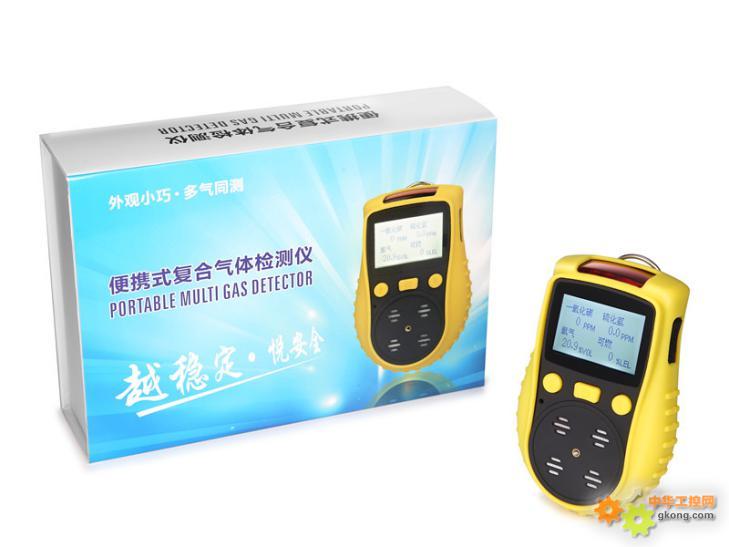

产品名称:便携式四合一气体检测仪
产品型号:XS-2000F
一、产品特点
快速精确
便携式四合一气体检测仪采用进口一线品牌气体传感器,精度高
仪器内设三层过滤装置,高效过滤油、水、粉尘等杂质,
即使在最严苛的工业环境中,检测结果依然可以信赖
人性化设计,用户易操作
3.5寸高清彩屏,开机即可检测
纯硬件一键开关机, 减小电量消耗
标配不锈钢长手柄吸气探管
标配皮质挎包方便随身携带
“跑车”造型,美观大方
功能全面
具备数据及实时曲线显示模式,可任意切换
可实现1~4种气体同时检测,气体种类自由搭配
可选配外置蓝牙打印机,检测数据实现移动打印
支持多种气体显示单位任意切换,浓度值由系统自动换算
自带温湿度补偿功能
中英文自由切换显示
大容量快速存储功能,存储空间可以定制(默认8G)
Micro-USB 充电接口设计搭配常用数据线及移动电源即可随时随地充电
选配不锈钢探管,高温高湿高粉尘环境气体检测可实现

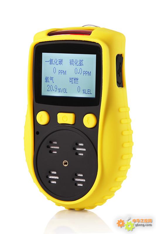

二、产品参数
1. 主机尺寸:(H x W x D)233*85*53mm
2. 主机重量:约 500 克
3. 气体类型(常规):可燃 EX(0-100%/0.1% LEL)、一氧化碳 CO(0-1000ppm/1ppm)、氧气 O(0-25%VOL/0.1% VOL)、硫化氢 H2S(0-100ppm/0.1ppm);
4. 传感器:各种原理传感器可任意组合,最多可组合 4 个传感器;可燃气体:催化燃烧原理或红外原理;氧气 & 有毒气体:电化学原理;CO2/CH4/SF6/N2O 等:红外原理;VOC:PID 光离子原理;氢气 / 氦气 / 氩气 / 氙气纯度等:热导传感器
5. 气体测量范围:0~1、5、10、100、1000、5000、10000、50000 PPM( mg/m³);0-100% LEL;0-5%、10%、20%、50%、100% VOL(量程可选,其他量程可定制)
6. 分辨率:0.001 PPM(0-1 PPM);0.01 PPM 或 0.001 PPM(0~10 PPM);0.1 PPM 或 0.01 PPM(0~100 PPM);1 PPM 或 0.1 PPM(0~1000 PPM);1 PPM(0~1000 PPM 以上);0.1% LEL(0-100% LEL);0.1%(0-100% VOL)
7. 精度:≤±3% F.S(更高精度可订制)
8. 单位切换:CF 系数和气体分子量可以灵活自定义设置,实现 450 多种 VOC 气体 ppm 和 mg/m³ 单位灵活准确切换
9. 泵流量:泵速可调,流量范围:0~500 cc/min 或 0~500mL/min
10. 显示屏:3.5 寸 TFT 彩色显示屏,分辨率 480*320
11. 显示内容:气体分子式,测量值、计量单位、浓度实时曲线、电池电量、时间、报警信息,故障信息等
12. 报警:蜂鸣器、红色报警指示灯、LCD 上的报警状态提示、电池低电量报警等
13. 多点标定:提供用户零点、浓度点、三个目标点的多点标定功能
14. 数据记录:独立的 SD 存储卡;标配 8G,选配 16G、32G 等;测量数据自动记录功能,可自定义记录时间间隔
15. 通讯及数据下载:无需软件,直接通过 USB 连接电脑,快速下载导出历史数据、报警数据及标定数据的 TXT 文档
16. 打印功能(可选):连接外置蓝牙打印机
17. 打印内容(可选):实时浓度数据,打印条数可自定义
18. 充电器:通用 Micro-USB 充电接口,5V/2A 标准充电器
19. 电池:3.7V、6000MAH 可充电锂电池
20. 语言:中、英文双语切换
21. 湿度:0~95% RH(无冷凝),若湿度过高可选配过滤装置
22. 温度:-20℃~+60℃(选配烟气采样探枪,最高可检测 1200℃的烟气浓度)
23. 防爆认证:Ex ib IIC T4 Gb
24. 防护等级:IP65
25. 证书:防爆合格证,CE 认证
