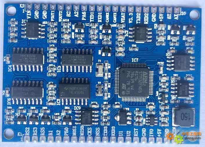

ÊÓÆµ×Ö·ûµþ¼ÓÄ£¿éX530£¨³ß´ç:65 X 45 X 1.6mm)
