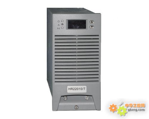

²úÆ·Ãû³Æ£º Ö±Á÷ÆÁµçÔ´Ä£¿éPLX22010/T¸ßƵÕûÁ÷Ä£¿é
ÐÍ ºÅ£º PLX22010/T
ÀÖÇåÊÐç÷µÂµçÆøÓÐÏÞ¹«Ë¾¹©Ó¦µçÔ´Ä£¿éPLX22010/T¸ßƵÕûÁ÷Ä£¿é£¬PLX22005/T£¬PLX22020/T£¬PLX22007/T£¬PLX11010/T£¬PLX11020/T
1¡¢ ÖÇÄÜ»¯³Ì¶È¸ß
²ÉÓÃÖÇÄ܏߯µ¿ª¹ØÕûÁ÷¼¼Êõ£¬Æä³äµç¹ý³ÌÍêÈ«·ûºÏGZDW΢»ú¿ØÖÆÖ±Á÷µçÔ´¹ñ³äµçÇúÏß
ÒªÇó£¬Ä£¿é¡¢¼à¿ØÏµÍ³¶¼¿É¶Ôµç³ØÊµÏÖÖÇÄܳäµç¹ÜÀí£¬¾ßÓÐÍêÉÆµÄ“ËÄÒ£”¹¦ÄÜ¡£
¹¹³É“Èý¼¶¼à¿Ø”ÈßÓà½á¹¹£»È«²¿Ñ¡Óÿɿ¿ÔªÆ÷¼þ£¬³ö³§Ç°¾­¹ý96Сʱ¸ßÎÂÀÏ»¯¡£¾­µç¿ÆÔº
¼ì²â£¬¾ßÓм«Ç¿µÄ¿¹¸ßƵ¸ÉÈÅÄÜÁ¦ºÍ¿¹À×»÷ÄÜÁ¦¡£
3¡¢ ²Ù×÷¡¢Ê¹Óüò±ã
Ä£¿éÖÇÄÜ´øµçÈȲå°Î£¬½»Ö±Á÷ÊäÈëÊä³ö¼°Ä¸Ïß¿ª¹ØÉÏϵçÎÞ˳ÐòÒªÇó£»¼à¿ØÏµÍ³¼¯É¢Ê½Éè¼Æ£¬
´øµçÈȲå°Î£¬·½±ã°²×°¡¢¼ì²â¡¢¸ü»»¡£
4¡¢ ÏÔʾ¡¢±¨¾¯¹¦ÄÜÍêÉÆ
´óÆÁĻҺ¾§ºº×ÖÏÔʾ£¬½çÃæÓѺ÷ḻ£¬ÈκιÊÕ϶¼ÄÜ·¢³öÉù¹â±¨¾¯²¢´¢´æ±¨¾¯ÐÅÏ¢¡£
5¡¢Ð§ÂÊ¡¢¹¦ÂÊÒòÊý¸ß
µçԴЧÂÊ90%ÒÔÉÏ£»ÓÐÔ´¹¦ÂÊÒòÊýУÕý¼¼Êõ£¬¹¦ÂÊÒòÊý´óÓÚ0.99£¬ÎÞµçÍøÐ³²¨ÎÛȾ¡£
6¡¢·½°¸ÆëÈ«¡¢ÏµÍ³ÐÔÇ¿¡¢×éºÏ·½±ã
Èç¹ûÌṩµÄ·½°¸²»ÄÜÂú×ãÄúµÄÒªÇ󣬿ÉÔÚ¶©»õʱÌá³ö£¬°´ÄúµÄÒªÇóÉú²ú¡£
7¡¢Á½Â·½»Á÷µçÔ´½øÏߣ¬×Ô¶¯Çл»£¬¿É½»Á÷µ¥Ïà220V¹©µç Èý¡¢Ê¹Óû·¾³
1¡¢º£°Î¸ß¶È£º≤2000m£»
2¡¢ÖÜΧ½éÖÊζȣº-15¡æ¡«+45¡æ£»
3¡¢¿ÕÆøÏà¶Ôʪ¶È²»´óÓÚ90%£»
4¡¢ÎÞÒ×ȼ¡¢Ò×±¬Î£ÏÕ½éÖÊ¡¢ÎÞ¸¯Ê´½ðÊôºÍÆÆ»µ¾øÔµµÄÓк¦ÆøÌå¡¢µ¼µç΢Á£µÄ³¡Ëù£»
5¡¢ÎÞÇ¿µç´Å³¡¸ÉÈÅ¡¢ÎÞÇ¿ÁÒÕñ¶¯ºÍ³å»÷µÄ³¡Ëù£¬°²×°´¹Ö±Çãб¶È²»³¬¹ý5°£»
6¡¢ÊÒÄÚʹÓã¬ÇÒͨ·çÁ¼ºÃ£»
7¡¢Ê¹Óû·¾³ÓëÉÏÊö²»·ûʱ£»ÓÉÓû§Óë³§¼ÒЭÉ̶¨ÖÆ
Îå¡¢Ö÷Òª¼¼Êõ²ÎÊý
1¡¢½»Á÷ÊäÈ룺 380V£¬45~60HZ£¨»òµ¥Ïà220V£©£»
2¡¢Êä³öµçѹ£º 220V»ò110V£»
3¡¢Ðîµç³ØÈÝÁ¿£º 10~3000Ah£»
4¡¢ÎÈÁ÷¾«¶È£º ¨Q0.1%£»
5¡¢ÎÈѹ¾«¶È£º ¨Q0.1%£»
6¡¢ÎƲ¨ÏµÊý£º ¨Q0.1%£»
7¡¢²¢»ú²»¾ùÁ÷¶È£º ¨Q2%£»
8¡¢Ð§ÂÊ£º ¨R92%£»
9¡¢¹¦ÂÊÒòÊý£º ¨R0.99£»
10¡¢ÔëÉù£º ¨Q60dB£»
11¡¢·À»¤µÈ¼¶£º IP20¡£
Ä£¿é¼¼ÊõÖ¸±ê ½»Á÷ÊäÈë ÈýÏàÊäÈë¶î¶¨µçѹ£º380V£¬50HZ¡£ µçѹ±ä»¯·¶Î§£º323V-437V¡£ ƵÂʱ仯·¶Î§£º50HZ±10%¡£ Ö±Á÷Êä³ö Êä³ö¶î¶¨Öµ£º 10A/220V µçѹµ÷½Ú·¶Î§£º194V-291V Êä³öÏÞÁ÷·¶Î§£º(5%-***)׶µçÁ÷ ÎÈѹ¾«¶È£º≤0.5% ÎÈÁ÷¾«¶È£º≤0.5% ÎÆ²¨ÏµÊý£º≤0.1% ת»»Ð§ÂÊ£º≥94%£¨Âú¸ººÉÊä³ö£© ¶¯Ì¬ÏìÓ¦£ºÔÚ20%¸ºÔØÔ¾±äµ½80%¸ºÔØÊ±»Ö¸´Ê±¼ä≤200§èS£¬³¬µ÷≤±5% ¿ÉÎÅÔëÉù£º≤45db ¹¤×÷»·¾³Î¶ȣº-5¡æ --+45¡æ ¾øÔµ ¾øÔµµç×裺ֱÁ÷¡¢½»Á÷²¿·ÖÓë»ú¿Ç¼äÏ໥ʩ¼Ó50Hz/500VµÄ½»Á÷µçѹ£¬¾øÔµµç×è>2MΩ¡£ ¾øÔµÇ¿¶È£º½»Á÷¡¢Ö±Á÷²¿·ÖºÍ»ú¿Ç¼ä£¬·Ö±ðÊ©¼Ó50Hz/2KV µÄ½»Á÷µçѹ£¬Ò»·ÖÖÓÎÞ»÷´©£¬ÎÞÉÁÂç¡£ Ä£¿éËÄÒ£¹¦ÄÜ£º Ò£¿Ø£º¿ª/¹Ø»ú¡¢¾ù/¸¡³ä¡£ Ò£µ÷£ºÊä³öµçѹ¡¢Êä³öÏÞÁ÷¾ùÁ¬Ðø¿Éµ÷¡£ Ò£²â£ºÊä³öµçѹֵ¡¢Êä³öµçÁ÷Öµ¡£ Ò£ÐÅ£º¿ª/¹Ø»ú״̬¡¢¹ÊÕÏÀàÐÍ¡£ ½á¹¹ÍâÐÍ£º Ä£¿é³ß´ç£º165x238x340(mm) Ä£¿éÖØÁ¿£º7.5Kg ÉÏÊÐʱ¼ä£º2001Äê10Ô£¬ÔÝδÍËÊУ¬°ü×°£ºÄÚÄáÁú´ü£¬Öм䵯ÐÔÓ²º£Ã࣬ÍâÃæÖ½Ïä°ü×°£¬ÔËÊä¹ý³Ì°²È«±£Ö¤ÎÞÓÇ£¬Çë·ÅÐÄÑ¡Ôñ£¡ ±¾²úÆ·ÊDZ¾¹«Ë¾×ÔÖ÷¿ª·¢µÄÔ­×°²úÆ·£¬¼¼ÊõÁ¦Á¿ÐÛºñ£¬ÖÊÁ¿Îȶ¨£¬ÖÊÁ¿Èý°ü¡£ ±¾¹«Ë¾ÌṩÒÔÏÂÈ«ÐÂÔ­×°²úÆ·£¬Í¬Ê±Ò²ÌṩÒÔϲúƷάÐÞ£¬²úÆ·°üÐ޺ã¬
