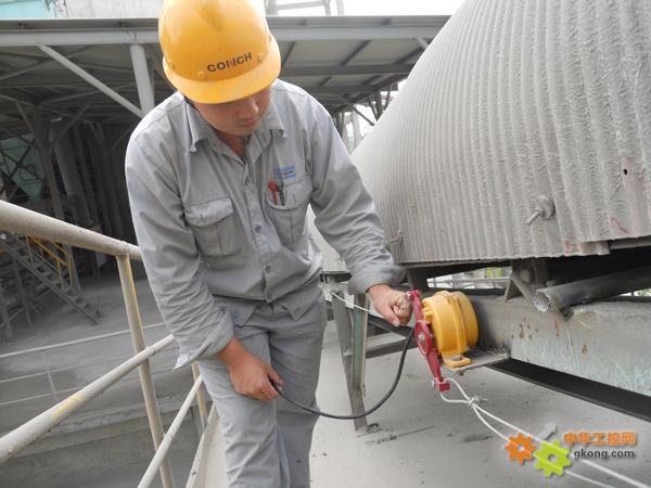

      ʹʽô¼±Í£»ú¿ª¹ØÊÇÒ»ÖÖ½º´øÔËÊä»úÏÖ³¡½ô¼±Ê¹ÊÍ£»úµÄ±£»¤×°Öᣱ¾²úÆ·Ñ¡ÓÃÂÁ¶§ºÏ½ðѹÖý£¬²¢²ÉÓÃÐг̿ª¹Ø¡£¾ßÓÐÇ¿¶È¸ß£¬ÖØÁ¿ÇᣬÃÜ·âÐԺ㬲úƷʹÓÃÊÙÃü³¤µÈÓŵ㡣
¹¤×÷Ô­Àí£º
      µ±½º´øÔËÊä»úÏÖ³¡½ô¼±Ê¹Êʱ£¬ÔÚÑØÏßÈÎÒâλÖÃÇ£¶¯ÏµÔÚ¹Ò¶úÉϵĸÖË¿Éþ£¬ÆÈʹ»úÄÚ͹ÂÖת¶¯¶øÇý¶¯Î¢»ú¿ª¹Ø¶¯×÷£¬·¢³öÍ£»úÐźţ¬´ïµ½Í£»úЧ¹û£¬·ÀֹʹʵÄÀ©´ó¡£
²úÆ·ÌØÕ÷£º
±¾»ú²ÉÓÃÂÁºÏ½ð¾«ÃÜÖýÔì¿ÇÌ壬ǿ¶È¸ß¡¢ÖØÁ¿Çá¡£
Íâ¿Ç·À»¤¸ß,ÄÜÔÚ¶ñÁÓ»·¾³Öй¤×÷¡£
ÊÜȨÓÃ΢¶¯¿ª¹Ø´¥µãÈÝÁ¿´ó¡¢¶¯×÷ÁéÃô¡¢¿É¿¿¡£

1£®²úÆ·Íâ¿ÇÉèÓнӵضË×Ó£¬Óû§ÔÚ°²×°Ê¹ÓÃʱ±ØÐë¿É¿¿½ÓµØ¡£
2£®°²×°ÏÖ³¡Ó¦²»´æÔÚ¶ÔÂÁºÏ½ðÓи¯Ê´×÷ÓõÄÓк¦ÆøÌå¡£
3£®²úÆ·µÄάÐÞ±ØÐëÔÚ°²È«³¡Ëù½øÐУ¬»òµ±ÏÖ³¡È·ÈÏÎÞ¿ÉȼÐÔ·Û³¾´æÔÚʱ·½¿É½øÐС£
4£®±¾À­Éþ¿ª¹ØÍâ¿Ç±ØÐë±£³ÖÇå½à£¬·Û³¾¶Ñ»ýºñ¶È²»´óÓÚ3mm¡£
Ö÷ÒªÓÃÓÚ´øÊ½´«ËÍ»ú°²È«±£»¤¼°·ÀÖ¹½º´ø¶ÔÖܱßÈËÔ±Ôì³ÉÉ˺¦£¬ÈçÏ£º
1½ô¼±Í£»ú£ºµ±½º´ø»úÔÚÔËÐйý³ÌÖгöÏÖÒì³£Çé¿öʱ£¬Ö»ÒªÀ­Ò»Ï¾ͽüµÄÍ£»úÏßÀ¾ͿÉÒÔ½«½º´ø»úÏÂÀ´£¬±ÜÃâÈËÉí»òÉ豸ʹʵķ¢Éú¡£
2 ½ûÖÃÆô¶¯£ºµ±Î¬ÐÞÈËԱûÓÐÈöÀë»òÌÊ´æÆäËûÒì³£Çé¿öʱ£¬Ö»Òª½«À­Éþ¿ª¹ØËø¶¨ÔÚÍ£»úλÖ㬾Ͳ»Óõ£ÐĽº´ø»ú±»ÎóÆô¶¯£¬¼ìÐÞÈËÔ±µÄ°²È«Ò²¾ÍÓÐÁ˱£Ö¤¡£
²úƷʹÓÃÓÚµçÁ¦¡¢Ãº¿ó¡¢½¨²Ä¡¢ÂëÍ·Ò±½ðµÈÐÐÒµ£¬×¨ÃÅ´ÓÊÂÉ¢ÁÏÊäË͵ĴøÊ½ÊäËÍ»ú¡£
