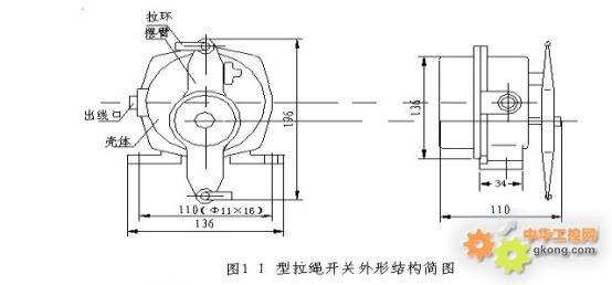

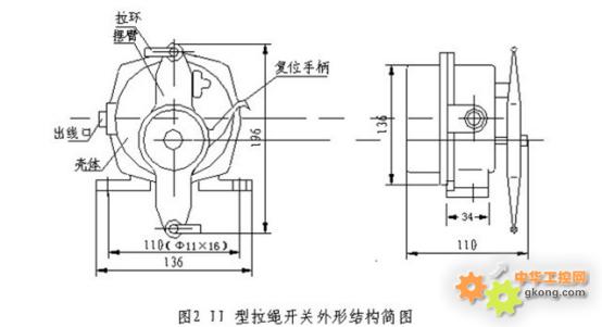

4¡¢»úÄڽṹΪÐýת͹ÂÖ»ú¹¹£¬¿ÉË«ÏòÇý¶¯Í¹ÂÖ¶øÆô¶¯¿ª¹Ø×ª»»¡£ÍâÐνṹ²Î¼ûͼ1£¬ÐͽÓÉþ¿ª¹ØÎÞ¾¯Ê¾ÅƼ°Ïà¹Ø»ú¹¹¡£

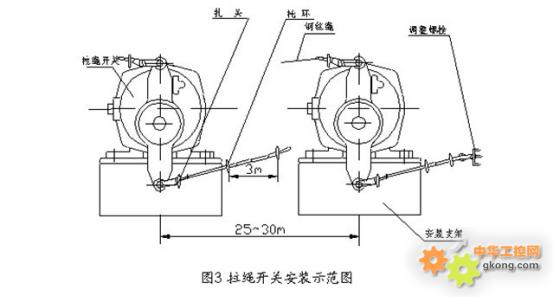

Î塢˫Ïò×Ô¶¯¸´Î»À­Éþ¿ª¹ØTK-KLT2ϵÁа²×°µ÷Õû
1¡¢À­Éþ¿ª¹ØÓ¦°²×°ÔÚÏÖ³¡ÈËÐйýµÀÒ»²à£¬Ã¿25-30m°²×°Ò»Ì¨£»
2¡¢½«°²×°Ö§¼Üº¸ÔÚ½º´ø»ú¼ÜÉÏ£¬È»ºóÓÃM10*40ÂÝ˨½«À­Éþ¿ª¹Ø¹Ì¶¨ÔÚ°²×°Ö§¼ÜÉÏ£»
3¡¢À­Éþ¿ª¹ØÖ®¼äÓøÖË¿ÉþÁ¬½Ó£¬Á½¶ËÓøÖË¿ÉþÔúÍ·¹Ì¶¨£»
4¡¢Îª·ÀÖ¹¸ÖË¿ÉþÏ´¹¶øÎóÖ÷Æô¶¯¿ª¹Ø£¬Ã¿3m×óÓÒº¸Ò»Íл·£»
5¡¢Ê×β¸÷¼ÓÒ»µ÷ÕûÂÝ˨£¬ÓÃÓڹ̶¨¸ÖË¿Éþ£»
6¡¢¸ÖË¿ÉþËɽôÊÊÒË£¬Ó¦±£Ö¤À­Éþ¿ª¹ØË³ÀûÆô¶¯ºÍ¿É¿¿¸´Î»¡£
