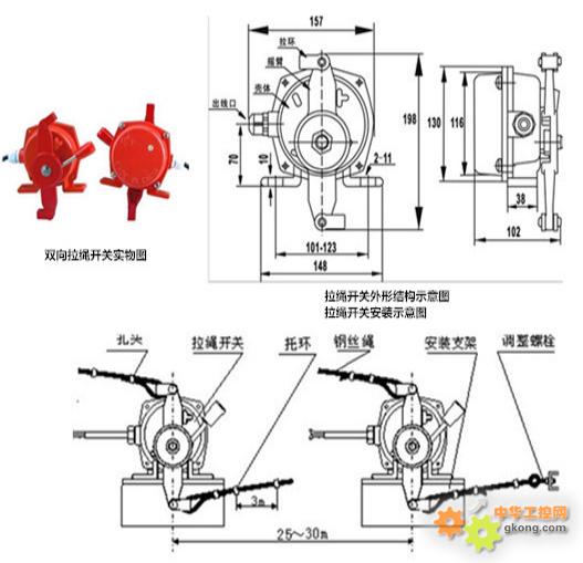

KLTZ2-1Ë«ÏòÀ­Éþ¼±Í£¿ª¹Ø¡¢KLTZ2-1ʹʿª¹ØÊÇÒ»ÖÖ½º´øÔËÊä»úÏÖ³¡½ô¼±Ê¹ÊÍ£»úµÄ±£»¤×°Öã¬Ö÷Òª Ó¦ÓÃÔÚÒ±½ð¡¢µçÁ¦¡¢ÃºÑÒ¡¢¿óɽ¼°»¯¹¤µÈÐÐÒµµÄÊäËÍϵͳÖУ¬ÊÇÊäËÍ»ú×Ô ¶¯»¯¿ØÖƲ»¿ÉȱÉٵĴ«¸ÐÔª¼þ¡£
KLTZ2-1Ë«ÏòÀ­Éþ¼±Í£¿ª¹Ø¡¢KLTZ2-1ʹʿª¹ØµÄ¸ÖË¿ÉþÒ»¶Ë¹Ì¶¨ÔÚÒ»¸ö¹Ì¶¨µÄÀ­ÏßÂÝ˨ÉÏ£¬ÁíÒ»¶Ë¹Ì¶¨ÔÚ ¿ª¹Ø±ÛÉÏ£¬¸ÖË¿ÉþӦÿ3Ã×ÓÃÒ»¸öÓп×ÂÝ˨֧³Å£¬¿ª¹Øµ½¹Ì¶¨µãµÄ¾àÀëÓ¦ ²»³¬¹ý30Ã×£¬Á½¿ª¹Ø¼äµÄ¾àÀë²»³¬¹ý60Ãס£µ±ÍâÁ¦´Ùʹ¿ª¹Ø±Û¸Ëת¶¯µ½±¨ ¾¯Î»ÖÃʱ£¬´¥¶¯Î¢¶¯¿ª¹Ø²¢Ëø¶¨£¬Ö±µ½È˹¤¸´Î»¡£ÊÊÓÃÓÚÊÒÄÚÍâ°²×°¡£±íÃæÌØÊâ´¦Àí¿ÉÓÃÓÚËá¡¢¼î¡¢ÑÎÐÔÇøÓò¡£¶ÆÄø±íÃæÓÃÓÚÇ¿¸¯Ê´ÇøÓò¡£
KLTZ2-1Ë«ÏòÀ­Éþ¼±Í£¿ª¹Ø²úÆ·ÃèÊö
¡¡À­Éþ£¨Ïߣ©¿ª¹ØÊÇË«Ïò´¥¶¯µÄ£¬¼È¿É°²×°ÔÚÊäËÍ»úÖмäλÖã¬Ò²¿É°²×°ÔÚÆäÁ½¶Ë
¡¡Í¨ÓõݲװÉè¼ÆÊ¹À­Ïß¿ª¹Ø¼´¿É°²×°ÖÐÊäËÍ»ú×ÝÁº¶¥²¿Ò²¿É°²×°ÔÚÆäÁ½²à
¡¡¼á¹ÌµÄÖýÂÁÍâ¿Ç£¬ÌØÊâµÄ»·¾³¿ÉÑ¡ÔñÌØÊâµÄ±íÃæ´¦Àí
¡¡ÕûÌåʽ¸Ç°åʹµÃ½ÓÏß¼°¿ª¹Øµ÷Õû·½±ã¼òµ¥£¬¶ø²»Óòðж¿ª¹Ø
¡¡½á¹¹¼þÉè¼Æ½ô´Õ
¡¡ÐÑÄ¿µÄºÚÉ«±Û¸Ë³õÍлÆÉ«»òÒøÉ«¿ÇÌ壬Ò×ÓÚ±æ±ð±¨¾¯»òÕý³£×´Ì¬
¡¡ÌṩÍêÕûµÄ¸½¼þ£¬°üÀ¨¸ÖË¿Éþ¡¢Éþ¼Ð¼°À­ÏßÖ§³ÅÂÝ˨
¡¡ÊÖ¶¯¸Ü¸Ë¸´Î»
¡¡¿ÉÑ¡ºìɫСÆìÓÃÓÚ±¨¾¯Ö¸Ê¾

KLTZ2-1Ë«ÏòÀ­Éþ¼±Í£¿ª¹Ø½á¹¹Ìصã:
¡ôÀ­Ïß¿ª¹ØÊÇË«Ïò´¥¶¯µÄ£¬¼È¿É°²×°ÔÚÊäËÍ»úÖмäλÖã¬Ò²¿É°²×°ÔÚÆäÁ½¶Ë
¡ôͨÓõݲװÉè¼ÆÊ¹À­Ïß¿ª¹Ø¼È¿É°²×°ÔÚÊäËÍ»úµÄ×ÝÁº¶¥²¿Ò²¿É°²×°ÔÚÆäÁ½²à
Ö÷Òª¼¼Êõ²ÎÊý£º
²úÆ·ÐͺţºKLTZ2-1
¿ª¹Ø´¥µãÊýÁ¿£º1³£¿ª¡¢1³£±Õ¶ÀÁ¢½Óµã
´¥µãÈÝÁ¿£ºAC 380V  3A
¸´Î»·½Ê½£ºÊÖ¶¯¸´Î»
¹¤×÷»·¾³£ºÏà¶Ôʪ¶È£º≤90£¥£¨25¡æ£©
¹¤×÷ζȣº-20¡«+35¡æ
º£°Î¸ß¶È£º≤2000M
Íâ¿Ç²ÄÖÊ£ºÖýÌú
ÖØÁ¿£¨kg£©£º11
½Ó¿Ú·½Ê½£ºË«³öÏß¿Ú
