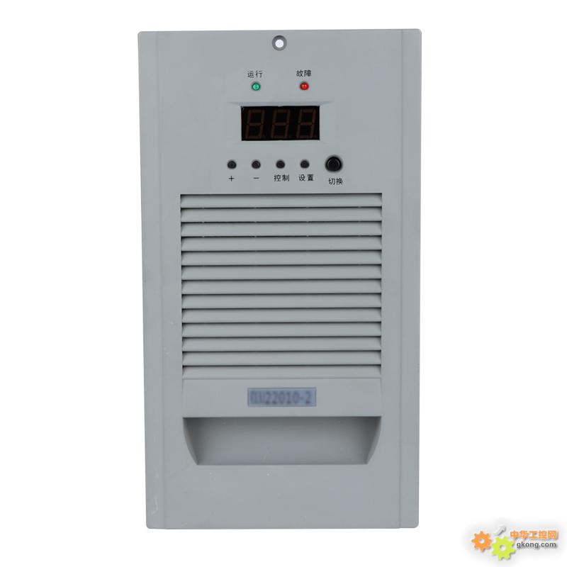

µçÔ´Ä£¿é¹¦ÄÜÌØµã
ºº×ÖÏÔʾ£¬µçÔ´¹¤×÷״̬ºÍ¹¤×÷²ÎÊýһĿÁËÈ»£¬ÔÚϵͳÖ÷¼à¿Ø¹¤×÷ʱ£¬Ä£¿é
LCDÏÔʾ¿É
LC±äƵ×ÔȻгÕñ¼¼Êõ£¬Ê¹¿ª¹Ø¹ý³ÌËðºÄ´óΪ½µµÍ£¬´Ó¶ø½øÒ»²½¼õСÌå»ý¡¢¼õ
±äƵ×ÔȻгÕñÈí¿ª¹ØÓŵã
1-2MHz£©¡¢¿ª¹Ø¹ý³ÌÔÚÆ½»¬×´Ì¬ÏÂʵÏÖ
LC±äƵ×ÔȻгÕñÈí¿ª¹Ø»ù±¾Ô­Àí
2-1£¬ZVSÈí¿ª¹Ø¿ª¹Ø¹ý³ÌÈçͼ2-2,LC±äƵ×ÔȻгÕñÈí¿ª¹Ø¿ª¹Ø¹ý
2-3¡£
2-3LC×ÔȻгÕñÈí¿ª¹Ø¿ª¹Ø¹ý³Ì
»á³öÏÖ¹ý³å£¬¶Ô¹¦ÂʹÜÓнϴóµÄ
Èí¿ª¹Ø¿ª¹Ø¹ý³ÌÖпªÍ¨Ê±VDS½µµ½0VʱµçÁ÷ÉÏÉý£¬¹Ø¶ÏʱµçÁ÷½µµ½0AʱVDS
VDSºÍµçÁ÷±ä»¯ÓÐÒ»¶¨µÄÖØµþ£¬µ«¿ª¹ØËðºÄºÍÓ²VDSIVDSIͼ2-1Ó²¿ª¹Ø¹ý³Ìͼ2-2ZVSÈí¿ª¹Ø¿ª¹Ø¹ý³Ì
ZVSÒ»°ãÔÚ°ëÔØºÍÂúÔØÄÜʵÏÖÁãµçѹ¿ªÍ¨,½µµÍÁË¿ªÍ¨ËðºÄ,µ«
Ôì³ÉÊä³öÓв»Ð¡µÄ
±äƵ×ÔȻгÕñÈí¿ª¹Ø¿ª¹Ø¹ý³ÌÖпªÍ¨Ê±VDS½µµ½0VʱµçÁ÷³ÉÕýÏÒ»ºÂýÉÏÉý£¬¹Ø
VDSÉÏÉý£¬µçÁ÷µÄÉÏÉýºÍϽµ¼¸ºõ³ÉÕýÏÒ²¨×´Ì¬,Òò´ËÔÚËðºÄÉÏ´ó´ó
±ä
ZVSÏà±È½Ï¿ª¹ØËðºÄ´ó´ó½µµÍ¡£
±äƵ×ÔȻгÕñÈí¿ª¹ØµÄµçѹºÍµçÁ÷µÄ±ä»¯Æ½»¬£¬VDSÎÞ¹ý³å£¬Òò¶øÊä³öг²¨³É·Ý
µçÔ´Ä£¿é¼¼ÊõÖ¸±ê
10A/220V£¨QZ22010-3L£©
£¨QZ11020-3L£©
£¨QZ11020-3L£©
20%¸ºÔØÔ¾±äµ½80%¸ºÔØÊ±»Ö¸´Ê±¼ä≤200§èS£¬³¬µ÷≤±5%
--45¡æ
500V/50HZµÄ½»Á÷µçѹ£¬¾øÔµ
½»Á÷²¿·ÖÓëÖ±Á÷²¿·ÖºÍ»ú¿Ç¼ä£¬Ö±Á÷²¿·ÖÓë»ú¿Ç¼äÊ©¼Ó50HZµÄ2KVµÄ
µçÔ´Ä£¿éÍâÌØÐÔ
µçÔ´Ä£¿é¹¦ÄÜ˵Ã÷
±£»¤¹¦ÄÜ
×Ô¶¯Í˳ö¹¤×÷£»¹ýѹ±£»¤µãÉèΪ300V±2V£¨QZ22010-3L£©»òÕß150V±2V
Êä³öµçÁ÷²»ÄÜÎÞÏÞÔö´ó£¬Òò´Ëÿ¸öÄ£¿éÊä³öµçÁ÷
1.05±¶£¬Èç¹û³¬¸ººÉ£¬Ä£¿é×Ô¶¯µ÷µÍÊä³öµçѹÒÔ±£»¤µçÔ´¡£
ͨ·ç¿×Ò»Ì廯²å×ùÉ¢ÈÈÆ÷
6-1£¬Êä³ö¶Ì·ʱµçÔ´²ÉÓûØËõÏ´¹ÏÞÁ÷·½Ê½,Êä³ö¶Ì·ʱģ¿éÔÚ
5£¥ÒÔÏÂ,´Ëʱģ¿éÊä³ö¹¦ÂʺÜС£¨¼¸Ê®Íߣ©£¬ÒÔ´ïµ½±£»¤µçÔ´µÄÄ¿µÄ¡£µç
6-1µçÔ´Êä³öÌØÐÔ
±£Ö¤¹ÊÕÏÄ£¿é×Ô¶¯Í˳öϵͳ£¬¶ø²»Ó°ÏìÆäËüÕý³£Ä£
²¢»úÊä³öʾÒâͼµçÔ´Ä£¿éN···+-²¢Áª±£»¤µç·µçÔ´Ä£¿é2²¢Áª±£»¤µç·µçÔ´Ä£¿é1²¢Áª±£»¤µç·
ÕâЩÆ÷¼þµÄ½áκ͵çÁ÷¹ýÔØÄÜÁ¦¾ùÓа²È«¼«ÏÞ
Ä£¿é¼ì²âÉ¢ÈÈÆ÷ζȳ¬¹ý85¡æÊ±×Ô¶¯¹Ø»ú±£»¤£¬Î¶ȽµµÍµ½70¡æÊ±µçÔ´×Ô¶¯Æô¶¯¡£
µ±µçÁ÷´óÓÚ4.2Aʱ¿ªÆô·çÉÈ£¬µçÁ÷СÓÚ3.6AʱÔٹرշçÉÈ¡£QZ11020-3L
8.5Aʱ¿ªÆô·çÉÈ£¬µçÁ÷СÓÚ7.3AʱÔٹرշçÉÈ¡£
ÔÚ±äÁ÷µÄÿһ¸öÖÜÆÚ£¬Èç¹ûͨ¹ýµçÁ÷³¬¹ýÆ÷¼þ³Ð
²âÁ¿¹¦ÄÜ
LCDÏÔʾ£¬Ê¹ÓÃÕß¿ÉÒÔ
¹ÊÕϱ¨¾¯¹¦ÄÜ
LCDÉÏÏÔʾ¹ÊÕÏÐÅÏ¢£¬Óû§ÄÜ·½±ãµÄ¶ÔÄ£
ÉèÖù¦ÄÜ
LCDºÍ°´¼üÉèÖõçÔ´Ä£¿éµÄÊä³öµçѹ£»¸ù¾ÝÉèÖõÄÄ£¿é¹¤×÷ĸÏß¡¢³äµç״̬¡¢
LCDºÍ°´¼üÉèÖõçÔ´Êä³öÏÞÁ÷¡£
У׼¹¦ÄÜ
LCDºÍ°´¼üУ׼ģ¿éÊä³öµçѹ²âÁ¿£»²Ù×÷·½·¨¼û“µçÔ´²Ù×÷˵Ã÷”¡£
LCDºÍ°´¼üУ׼ģ¿éÊä³öµçÁ÷²âÁ¿£»²Ù×÷·½·¨¼û“µçÔ´²Ù×÷˵Ã÷”¡£
LCDºÍ°´¼üУ׼ģ¿éÊä³öµçѹ¿ØÖÆ£»²Ù×÷·½·¨¼û“µçÔ´²Ù×÷˵Ã÷”¡£
µç³Ø¹ÜÀí¹¦ÄÜ
“³äµç”·½Ê½Ï¹¤×÷£¬µçÁ÷³ÖÐø10Ã볬¹ýÉèÖÃÏÞÁ÷Öµ90%×Ô¶¯×ª»»Îª¾ù³ä¹¤×÷Ä£
10%×Ô¶¯×ª»»Îª¸¡³ä¹¤×÷£¬Èç¹û¾ù³äµçʱ¼ä³¬¹ý16Сʱ£¬ÎÞ
