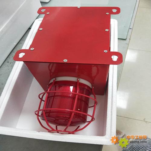

Q183-4Éù¹â±¨¾¯Æ÷
Q183-4Éù¹â±¨¾¯Æ÷/±¨¾¯×°ÖÃÊÇÒ»ÖÖÓÃÔÚΣÏÕ³¡Ëù£¬Í¨¹ýÉùÒôºÍ¸÷ÖÖ¹âÀ´ÏòÈËÃÇ·¢³öʾ¾¯ÐźŵÄÒ»ÖÖ±¨¾¯ÐźÅ×°Öᣱ¨¾¯Æ÷Íâ¿ÇΪȫ²»Ðâ¸Ö¿ÇÌ壬µÆ¿Ç¿¹³å»÷ÄÜÁ¦Ç¿£¬180ÇåÎú¿ÉÊÓ³¬¸ßÁÁLED·¢¹â¹Ü£¬Å䱸³¬Ç¿·äÃùÆ÷£¬¾ßÓй¤×÷Îȶ¨£¬Ê¹ÓÃÊÙÃü³¤£¬ ¹¦ºÄµÍ£¬²»ÊÜÎÛȾÎïºÍË®µÄÓ°ÏìµÈÌØµã¡£
Q183-4Éù¹â±¨¾¯Æ÷/±¨¾¯×°ÖÃÊÊÓÃÓÚ°²×°ÔÚº¬ÓТòC¼¶T6ζÈ×é±ðµÄ±¬Õ¨ÐÔÆøÌå»·¾³³¡Ëù£¬»¹¿ÉʹÓÃÓÚʯÓÍ¡¢»¯¹¤µÈÐÐÒµ¾ßÓзÀ±¬ÒªÇóµÄ1Çø¼°2Çø·À±¬³¡Ëù£¬Ò²¿ÉÒÔ¶Ìì¡¢ÊÒÍâʹÓ᣷DZàÂëÐÍ¿ÉÒԺ͹úÄÚÍâÈκγ§¼ÒµÄ»ðÔÖ±¨¾¯¿ØÖÆÆ÷ÅäÌ×ʹÓᣵ±Éú²úÏÖ³¡·¢Éúʹʻò»ðÔֵȽô¼±Çé¿öʱ£¬»ðÔÖ±¨¾¯¿ØÖÆÆ÷ËÍÀ´µÄ¿ØÖÆÐÅºÅÆô¶¯Éù¹â±¨¾¯µç·£¬·¢³öÉùºÍ¹â±¨¾¯Ðźţ¬Íê³É±¨¾¯Ä¿µÄ¡£Ò²¿ÉͬÊÖ¶¯±¨¾¯°´Å¥ÅäºÏʹÓ㬴ﵽ¼òµ¥µÄÉù¡¢¹â±¨¾¯Ä¿µÄ¡£

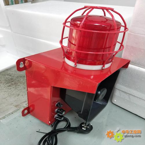

¼¼Êõ²ÎÊý£º
¹¤×÷µçѹ£ºAC220V/ AC380V/AC24V/AC36V/AC110V/DC24V(ÌØÊâµçѹ¿É¶¨ÖÆ)
µçԴƵÂÊ£º50Hz-60Hz
¹¦ÂÊ£º6W
Òôµ÷£ºA/B/E/D/Y/L/F/ÓïÒô(¿ÉÑ¡)
Éù¼¶£º106dB
ÑÕÉ«£ººì¡¢»Æ¡¢ÂÌ(¹©Ñ¡Ôñ)
ʾJING·½Ê½£ºÉù¹â
¹¤×÷ζȣº-30¡æ- 70¡æ
·À»¤µÈ¼¶£ºIP65
¹¤×÷ʪ¶È£º10%~ 95% (²»Äý½á)
²Î¿¼ÖØÁ¿£º2.7Kg
²ÄÖÊ£º¿ÇÌå:ÂÁºÏ½ðµÆÕÖ:PC
²úÆ·ÌØµã:
1¡¢Íâ¿Ç²ÉÓÃÓÅZHIÂÁºÏ½ðѹÖý³ÉÐÍ£¬¾­¸ßËÙÅ×Íè´¦Àíºó½øÐиßѹ¾²µç·ÛÄ©ÅçÍ¿¼°ÏȽøµÄºæ¿¾¹¤Òպ濾£¬¾ßÓкÜÇ¿µÄ·À¸¯ÄÜÁ¦£»
2¡¢Íâ¿Ç½øÐÐÓÅ»¯Éè¼Æ£¬²¢²ÉÓøßѹѹÖý£¬Òò¶ø½á¹¹½ô´Õ£¬ÍâÐÎÃÀ¹Û£¬²ÄÖÊÖÂÃÜ£¬¾ßÓнϸߵĻúеǿ¶È¡£
3¡¢²£Á§ÕÖ¡¢¿ÇÌå¡¢ÑïÉùÆ÷¾ùÓÐÃÜ·â´ëÊ©£¬¾ßÓÐÁ¼ºÃµÄ·ÀË®¡¢·À³¾ÐÔÄÜ£»
4¡¢¸Ö»¯²£Á§µÆÕÖ£¬ÄܳÐÊܸßÄÜÁ¿£¨4J£©³å»÷¼°ÈȾç±äÊÔÑé¶ø²»Ë𻵣»
5¡¢¸Ö¹Ü»òµçÀ²¼Ïß¾ù¿É¡£
