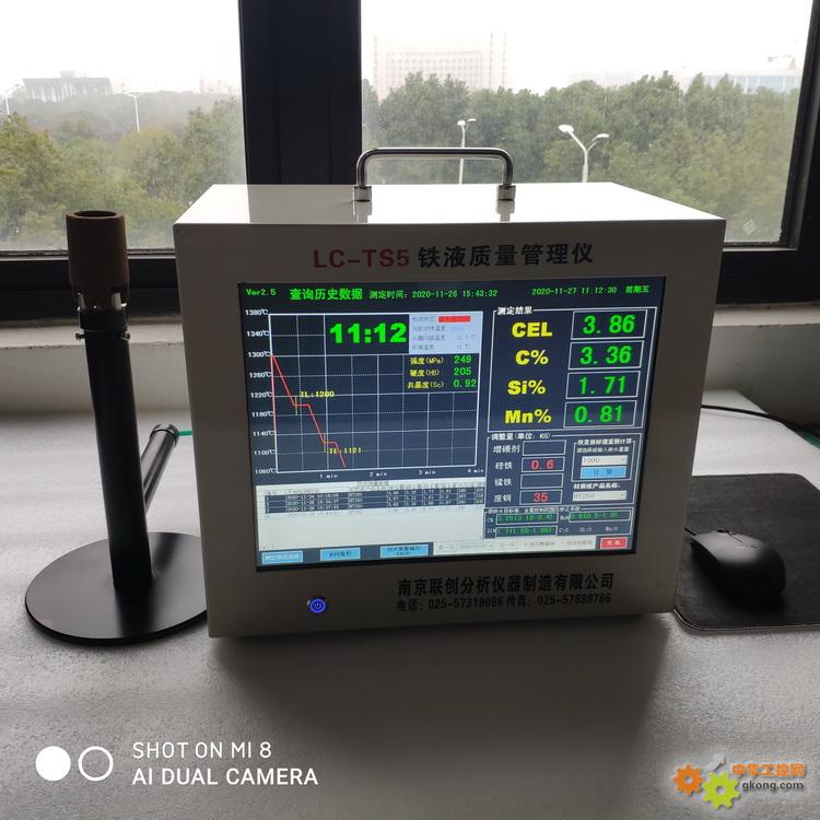

Ò»¡¢¼ò½é
ÓÃÓÚ¯ǰ¿ìËٲⶨ»ÒÖýÌúºÍÇòÄ«ÖýÌúÌúË®µÄ̼µ±Á¿£¨CEL£©¡¢Ì¼º¬Á¿£¨C%£©¡¢¹èº¬Á¿£¨Si%£©¡¢Ã̺¬Á¿£¨Mn%£©£»Ô¤²âÆÕͨ»ÒÖýÌúµÄ¿¹À­Ç¿¶ÈµÈ¡£·ÇרҵÈËÔ±¾­¼òµ¥Åàѵ¼´¿É²Ù×÷£»ÉèÓжàÌõ¼ì²âÏߣ¨¼´²ÄÖÊ»ò²úÆ·Ãû³Æ£¬Óû§¿É¸ù¾Ý±¾¹«Ë¾µÄʵ¼ÊÇé¿öÈÎÒâÌí¼Ó£©£¬Õë¶Ô²»Í¬ÅƺŵÄÌúË®ÒÔ¼°¸÷³§µÄʵ¼ÊÇé¿öÑ¡ÔñÇ¡µ±µÄ¼ì²âÏߣ¬¿Éʹ¼ì²â½á¹û¸ü׼ȷ¡£
¶þ¡¢Ö÷Òª¹¦ÄÜ
1¡¢Ì¼£¨C%£©¡¢¹è£¨Si%£©¡¢ÃÌ£¨Mn%£©¼°Ì¼µ±Á¿£¨CEL£©²â¶¨£»
2¡¢Ô¤²â»ÒÖýÌú¿¹À­Ç¿¶ÈºÍÓ²¶È£»
3¡¢²â¶¨ÔÐÓýºó»ÒÖýÌúÌúË®¿¹À­Ç¿¶ÈºÍÓ²¶È£¬Ô¤²âÔÐÓýЧ¹û£»
4¡¢³É·Ö²â¶¨½áÊøºó£¬ÏµÍ³¸ù¾ÝÓû§Ô¤ÏÈÉ趨µÄ̼¡¢¹è¡¢Ã̺¬Á¿µÄÄ¿±êÖµ×Ô¶¯¼ÆËãºÏ½ðµÄµ÷Õû¼ÓÈëÁ¿£»
5¡¢²âÁ¿½á¹û×Ô¶¯±£´æ£»
6¡¢¿ÉËæÊ±ÔÙÏÖÀúÊ·ÀäÈ´ÇúÏß¼°ÀúÊ·²âÁ¿½á¹û£»
7¡¢²âÁ¿Êý¾Ý¿ÉÊä³öµ½EXCEL,ÒÔ±ãÓÚÊý¾Ý·ÖÎö£¬Ò²¿Éͨ¹ýUSB½Ó¿Ú¿½±´²âÁ¿µÄÊý¾Ýµ½°ì¹«ÊÒµçÄÔ±£´æ¡¢·ÖÎö£»
Èý¡¢ÌØÉ«¹¦ÄÜ
1¡¢³É·Ö²â¶¨Íê±Ï£¬Óû§¿ÉÒÔ¸ù¾Ý²úÆ·ÒªÇóµÄ̼¡¢¹è¡¢Ã̺¬Á¿ÐÞ¸ÄÄ¿±êÖµÖØÐ¼ÆËãºÏ½ðµÄµ÷Õû¼ÓÈëÁ¿£¬Ê¹µ÷ÕûºóµÄÌúË®³É·Ö¸üÄÜÂú×ã²úÆ·ÒªÇó¡£
2¡¢²â¶¨ÔÐÓýºó»ÒÖýÌúÌúË®¿¹À­Ç¿¶ÈºÍÓ²¶È£¬½á¹û¾«¶È¸ü¸ß¡£
3¡¢¿ìËÙ²âÊÔ¯ǰ»ò½½×¢ÏßÉÏÇòÄ«ÖýÌúÌúË®Çò»¯ÂÊ¡£
ËÄ¡¢¼¼Êõ²ÎÊý
²âÁ¿¶ÔÏó
²âÁ¿·¶Î§
²âÁ¿¾«¶È
·ÖÎöʱ¼ä
̼µ±Á¿CEL
2.50¡«4.80%
±0.08%
Ô¼1.5·ÖÖÓ
̼º¬Á¿C%
2.30¡«4.20%
±0.05£¥
¹èº¬Á¿Si%
0.60¡«3.80%
±0.10%
Ã̺¬Á¿Mn%
0.10~1.40%
±0.15%
Çò»¯ÂÊ
60%¡«99%
±5%
¿¹À­Ç¿¶È
100¡«400MPa
±10MPa
Ó²¶È
150¡«300HB
±10HB
