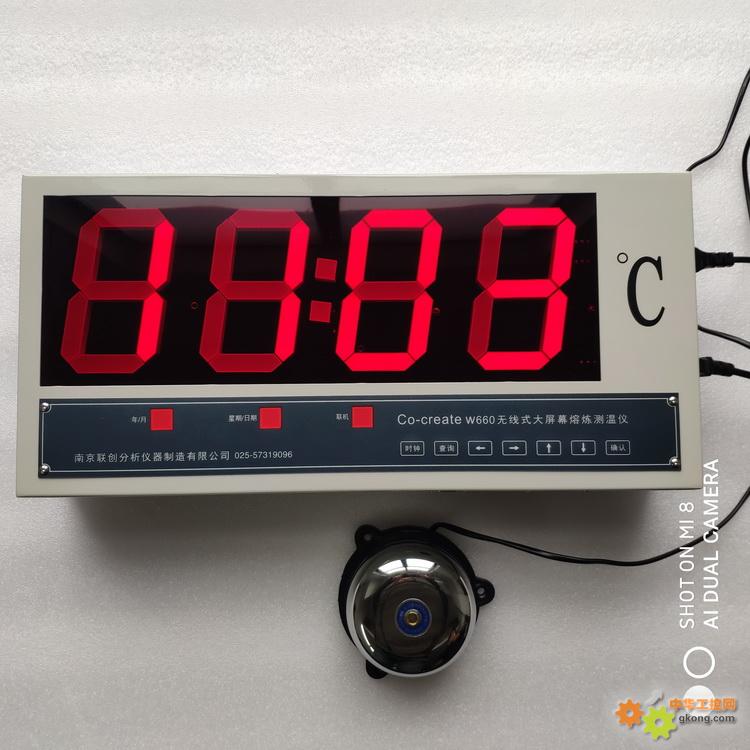

²úÆ·Ãû³Æ£º ÎÞÏßʽ´óÆÁÄ»ÈÛÁ¶²âÎÂÒÇW660ÐÍ
ÐÍ ºÅ£º W660
Ò»¡¢Ó¦ÓÃÁìÓò
½«ÊÖÌáʽ²âÎÂÒDzâµÃµÄζÈֵͨ¹ýÎÞÏß´«Êä¼¼Êõͬ²½×¼È·´«Êäµ½±Ú¹Òʽ´óÆÁÄ»ÏÔʾÆ÷£¬Ê¡È´Á˱ڹÒʽ´óÆÁÄ»²âÎÂÒÇÁ¬ÏßµÄî¿°í£¬¸üÌá¸ßÁËÒÇÆ÷µÄ¿¹Ç§ÈÅÄÜÁ¦¡£ÒÇÆ÷ÓëÏàÊÊÓ¦µÄÈȵçżÅäÌ׿ÉÔÚ¶àÖÖ³¡ºÏ½øÐо«ÃÜ¿ìËÙ²âÎÂ
¶þ¡¢¹¦ÄÜÌØµã
1¡¢¼æÓÐÊÖÌáʽ²âÎÂÒǵÄÁé»îºÍ±Ú¹Òʽ´óÆÁÄ»ÒÇÆ÷Ô¶¾àÀëµÄ¿ÉÊÓÖ®Ë«ÖØÌØÐÔ£¬Ê¡È´Á˲âÊÔǹÓë´óÆÁÄ»ÏÔʾÆ÷¼äÁ¬ÏßµÄî¿°í
2¡¢ÓɾßÓÐÎÞÏß·¢É书ÄܵÄÊÖÌáʽÈÛÁ¶²âÎÂÒÇÓë¾ßÓÐÎÞÏßʽ½ÓÊÕ¹¦ÄܵĴóÆÁÄ»ÏÔʾÆ÷×é³É£¨²ÉÓÃ5Ó¢´çÊýÂë¹ÜÏÔʾ£º×Ö¸ß128mm£©
3¡¢¾ßÓÐζȲâÁ¿½áÊøÊ±Í¬²½µÆ¹âָʾ¡¢µçÁåÉùÏìÌáʾ¹¦ÄܺÍζȲâ³ÉÖµ×Ô¶¯±£³Ö¹¦ÄÜ£¬¾ßÓжÏż¡¢³¬Á¿³Ì¡¢µçԴǷѹµÈ±¨¸æ¹¦ÄÜ
4¡¢²ÉÓÃÔ­×°½ø¿ÚרҵÊý¾Ý´«ÊäÄ£¿é£¬ÒÔÈ·±£²âÁ¿Êý¾ÝÎÞÏß´«ÊäµÄ¸ß¶È¿É¿¿
5¡¢²ÉÓÃÁËÐÂÐ͵Ŀ¹Ç§ÈÅ´ëÊ©£¬¹Ê¾ßÓкܺõĿ¹Ç§ÈÅÄÜÁ¦¡£ÖÐÆµÂ¯Í¨µçÈÛÁ¶Ê±ÎÞÐë¶Ïµç±ã¿ÉÔÚ¯ÄÚ½øÐвâÎÂ
6¡¢ÒÇÆ÷¿É´æ´¢ÀúÊ·Êý¾Ý1000×鹩²éÔÄ£¬Ò²¿ÉÑ¡Åä´òÓ¡»ú£¬¼´Ê±´òÓ¡²âÊÔÊý¾Ý£¬²¢¿ÉÓë¼ÆËã»ú±ê×¼RS-232½Ó¿ÚÁª»úͨѶ£¬µ¼³öExce¸ñʽÀúÊ·Êý¾Ýµ½¼ÆËã»ú³¤ÆÚ±£´æ
7¡¢ÏÖ³¡Èô°²×°¼à¿ØÉ豸£¬¾Í¿ÉÒÔÇáÒ׵Ŀ´µ½²âÎÂ×´¿ö£¬¶à·½Ãæ¼à¿ØÏÖ³¡¹¤È˲Ù×÷£¬±ãÓÚ¼ÓÇ¿ÆóÒµµÄÄÚ²¿¹ÜÀí
8¡¢ÊµÊ±ÏÔʾµ±Ç°Ê±¼ä£¬Æ½Ê±¿É×÷ΪʱÖÓʹÓ㬼´Ê¹¶Ïµç£¬Ê±¼äºÍ²âÊÔÊý¾ÝÒ²»á³¤ÆÚ±£´æ
Èý¡¢Ö÷Òª¼¼Êõ²ÎÊý
1¡¢²âÁ¿·¶Î§ºÍÊÊÓó¡ºÏ£º
µ¥²¬îîKS602£¬0¡«1750¡æ£»¸Ö¡¢Ìú¡¢Í­¡¢ÂÁÒº²âÎÂ
µ¥²¬îîKR602£¬0¡«1750¡æ£»¸Ö¡¢Ìú¡¢Í­¡¢ÂÁÒº²âÎÂ
Ë«²¬îîKB602£¬500¡«1800¡æ£»¸ßθÖÒº²âÎÂ
ÎÙïªKW602£¬0¡«2000¡æ£»¸Ö¡¢ÌúÒº²âÎÂ
Äø¸õ-Äø¹èK£¬0¡«1000¡æ£»ÂÁ¡¢Ð¿Òº²âÎÂ
2¡¢²âÁ¿¾«¶È£º≤±0.2£¥±1¡æ
3¡¢·Ö±æÂÊ£º1¡æ
4¡¢ÏìӦʱ¼ä£º1S
5¡¢¹¤×÷Ìõ¼þ£ºÎ¶È0¡«50¡æ£»Êª¶È5¡«80£¥RH
6¡¢´æÖüÌõ¼þ£ºÎ¶ȣ­20¡«60¡æ£»Êª¶È5¡«90£¥RH
7¡¢´óÆÁÄ»ÍâÐͳߴ磺500×238×90£¨mm£©
8¡¢ÅäÓÃÈȵçż£ºS¡¢B¡¢W¡¢R¡¢K ÎåÖÖÈȵçżͬ»ú¿ÉÅä
9¡¢µçÔ´£ºÎÞÏß·¢ÉäÊÖÌáʽÈÛÁ¶²âÎÂÒÇ£ºÄøÇâ³äµçµç³ØDC6V±10£¥£» ´óÆÁÄ»ÏÔʾÆ÷£ºAC220V±10£¥50HZ
10¡¢ÎÞÏß½ÓÊÕ¡¢·¢Éä¾àÀ룺£¾500M
11¡¢ÎÞÏß·¢É䯵ÂÊ£º433 MHZ
12¡¢¾ßÓбê×¼RS232C½Ó¿Ú
ËÄ¡¢ÒÇÆ÷µÄ×é³É
1¡¢ÎÞÏß·¢ÉäÊÖÌáʽÈÛÁ¶²âÎÂÒÇ£º1̨£»   2¡¢²âÊÔǹ£º1Ì×£¨³¤¶È±êÅä1.5m£¬¿É¶¨ÖÆ£©
3¡¢ÎÞÏß½ÓÊÕ´óÆÁÄ»ÏÔʾÆ÷£º1̨£»       4¡¢ÖÇÄܳäµçÆ÷£º1Ö»
3¡¢µçÁ壺1Ö»£»                       4¡¢Í­Í·£º1Ö»
5¡¢·¢ÉäÌìÏߣº1Ö§£»                   6¡¢½ÓÊÕÌìÏߣº1Ö§
7¡¢µçÔ´Ïߣº1¸ù£»                     8¡¢Ñ¡Åä¼þ£ºÈȵçż¡¢´òÓ¡»úºÍͨѶÈí¼þ
