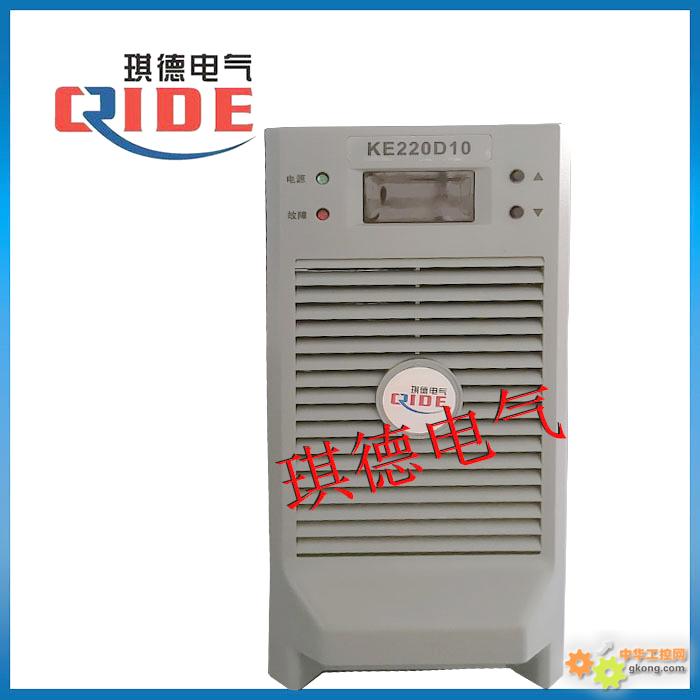

²úÆ·Ãû³Æ£º ¹©Ó¦Ö±Á÷ÆÁ³äµçÄ£¿éKE220D10µçÔ´Ä£¿éKE220D20
ÐÍ ºÅ£º KE220D10
¹©Ó¦Ö±Á÷ÆÁ³äµçÄ£¿éKE220D10£¬µçÔ´Ä£¿éKE220D10£¬ÕûÁ÷Ä£¿éKE220D10£¬KE220D20£¬KE110D10£¬KE110D20£¬KE220D05£¬KE48D20-220£¬KE48D30-220£¬KE220V10A-220 KE48V30A-220£¬KE48V20A-220
380VÈýÏཻÁ÷µçѹÊäÈ룬¾ßÓн»Á÷¹ýǷѹ±£»¤¹¦ÄÜ£»
¡¡¡¡2¡¢¿íµçѹÊäÈ뷶Χ320V~420V£¬ÊÊÓ¦ÄÜÁ¦Ç¿£»
¡¡¡¡3¡¢²ÉÓÃÈí¿ª¹Ø¼¼Êõ£¬Ð§Âʸߡ¢µç´Å¼æÈÝÐԺã¬Ä£¿éÌå»ýС¡¢ÖØÁ¿Çᡢģ¿éÐÔÄܸߣ»
¡¡¡¡4¡¢Ä£¿é´øµçÈȲå°Î¼¼Êõ¡¢Î¬»¤·½±ã¿ì½Ý£»
¡¡¡¡5¡¢²ÉÓÃÎÞ¼¶ÏÞÁ÷Éè¼Æ·½Ê½£¬µç³Ø³äµçÏÞÁ÷¾«¶È¸ß£»
¡¡¡¡6¡¢¾ßÓйýѹ¡¢ÏÞÁ÷¡¢¶Ì·¡¢²¢Áª¡¢¹ýΡ¢¹ýÁ÷µÈ×Ô¶¯±£»¤¹¦ÄÜ¡¢¸æ**´ëÊ©£»
¡¡¡¡7¡¢Ä£¿éÓÐÓ²¼þ¾ùÁ÷µ¥Ôªµç·£¬ÏµÍ³À©ÈݱäµÃ¼òµ¥£»
¡¡¡¡8¡¢²ÉÓÃ×ÔÈ»ÀäÈ´½µÎ£¬¾ßÓÐÔëÒôС£¬¿É¿¿ÐԸߣ»
¡¡¡¡ÏµÍ³²ÎÊý£º
¡¡¡¡Ò»¡¢½»Á÷ÊäÈë
¡¡¡¡1¡¢µ¥ÏàÊäÈë¶î¶¨µçѹ£º220V£¬50HZ
¡¡¡¡2¡¢µçѹ±ä»¯·¶Î§£º220V±20%
¡¡¡¡3¡¢ÆµÂʱ仯·¶Î§£º50HZ±10%
¡¡¡¡¶þ¡¢Ö±Á÷Êä³ö
¡¡¡¡1¡¢Êä³ö¶î¶¨Öµ£º 2A/220V
¡¡¡¡2¡¢µçѹµ÷½Ú·¶Î§£º180V-286V
¡¡¡¡3¡¢Êä³öÏÞÁ÷·¶Î§£º5%-105%׶µçÁ÷
¡¡¡¡4¡¢ÎÈѹ¾«¶È£º≤0.5%
¡¡¡¡5¡¢ÎÈÁ÷¾«¶È£º≤0.5%
¡¡¡¡6¡¢ÎƲ¨ÏµÊý£º≤0.5%
¡¡¡¡7¡¢×ª»»Ð§ÂÊ£º≥95%£¨Âú¸ººÉÊä³ö£©
¡¡¡¡8¡¢¶¯Ì¬ÏìÓ¦£ºÔÚ20%¸ºÔØÔ¾±äµ½80%¸ºÔØÊ±»Ö¸´Ê±¼ä≤200§èS£¬³¬µ÷≤±2%
¡¡¡¡9¡¢¿ÉÎÅÔëÉù£º≤55dB
¡¡¡¡10¡¢¹¤×÷»·¾³Î¶ȣº-5¡æ -- +45¡æ
¡¡¡¡Èý¡¢¾øÔµ
¡¡¡¡1¡¢¾øÔµµç×裺ֱÁ÷²¿·Ö¡¢ÏµÍ³²¿·ÖÓëµØÖ®¼äÏ໥ʩ¼Ó500V/50HZµÄ½»Á÷µçѹ£¬¾øÔµµç×è>2MΩ¡£
¡¡¡¡2¡¢¾øÔµÇ¿¶È£º½»Á÷²¿·ÖÓëÖ±Á÷²¿·ÖºÍ»ú¿Ç¼ä£¬Ö±Á÷²¿·ÖÓë»ú¿Ç¼äÊ©¼Ó50HZµÄ2KV µÄ½»Á÷µçѹ£¬Ò»·ÖÖÓÎÞ»÷´©£¬ÎÞÉÁÂç¡£
¡¡¡¡ËÄ¡¢¿ØÖƹ¦ÄÜ
¡¡¡¡1¡¢£º¿ª/¹Ø»ú¡¢¾ù¸¡³ä
¡¡¡¡2¡¢Ò£µ÷£ºÊä³öµçѹ¡¢Êä³öÏÞÁ÷¾ùÁ¬Ðø¿Éµ÷
¡¡¡¡*ÐÂÉ豸ҪÓë´ó×¼Ìú·¼ÈÓÐÉ豸(¼ÈÓÐ¸ßÆµ¿ª¹ØµçÔ´ÐͺÅΪ°¬Ä¬ÉúEMERSON NetSure 501 **A-X1£©ÍêÈ«¼æÈÝ£¬½ÓÈë´ó×¼Ìú·¼ÈÓж¯Á¦»·¾³¼à¿ØÏµÍ³(¡£
¡¡¡¡3.1.1»ú¹ñ±ê×¼¹æ¸ñ²ÉÓÃ600mm*600mm*2200mm£¬ÑÕɫΪRAL9004¡£
¡¡¡¡3.1.2ÕûÁ÷Ä£¿éÊä³ö¹¦ÂÊ1800W£¬ÕûÁ÷Ä£¿é¿ÉÅäÖÃ10¿é£¬É豸ÅäÖÃÐͺÅΪX3¡£
¡¡¡¡3.1.3Ò×ÓÚ°²×°ºÍά»¤£¬¾ß±¸ÍêÉÆµÄµç³Ø¹ÜÀí¹¦ÄÜ£¬ÄÜʵÏÖ×Ô¶¯µ÷ѹ¡¢ÎÞ¼¶ÏÞÁ÷¡¢Î¶Ȳ¹³¥ºÍµç³Ø·Åµç²âÊԵȡ£
¡¡¡¡3.1.4ÀúÊ·¸æ**¼Ç¼´æÖü²»ÉÙÓÚ100Ìõ£¬ÇÒÒª¼Ç¼¸æ**Æðʼ¡¢½ØÖ¹Ê±¼ä¼°¸æ**ÀàÐÍ¡£
¡¡¡¡*3.1.5×°Éè1¿é¼à¿ØÄ£¿é¡¢4¿éÕûÁ÷Ä£¿é£¬ÒªÇó¿ÉʵÏÖÎÞËðÉËÈȲå°Î¡£
¡¡¡¡*3.1.6Ìṩ¶àÖÖͨÐŽӿÚ(ÈçRS232¡¢MODEM¡¢¸É½Óµã)£¬¿ÉʵÏÖÔ¶³Ì¼à¿Ø£¬ÎÞÈËÖµÊØ¡£
¡¡¡¡*3.1.7¾ßÓн»¡¢Ö±Á÷²à·ÀÀ×´ëÊ©£¬²¢ÅäÖÃ6¸ö·ÀÀ×Ä£¿é¡£
¡¡¡¡3.1.8¾ßÓйÊÕϸæ**¡¢¹ÊÕϱ£»¤µÈ¹¦ÄÜ¡£
¡¡¡¡*3.1.9ʵÏÖ2·220V½»Á÷ÊäÈë»¥Ëø¹¦ÄÜ¡¢Äܹ»×Ô¶¯Çл»²¢Ö§³Ö¼à²â¡£
¡¡¡¡3.1.10½»Á÷¶î¶¨ÊäÈëµçѹ£º220V£»
¡¡¡¡3.1.11½»Á÷ÊäÈëµçѹ·¶Î§£º90¡«290V£»
¡¡¡¡3.1.12Ö±Á÷£ºÖÇÄ܏߯µ¿ª¹ØµçÔ´Å䱸100AHÐîµç³Ø×é2×é(ÌÀdz¡¢ËÉÏÂµÈÆ·ÅÆ)£¬²¢°²×°ÓÚµçÔ´¹ñÄÚ¡£
¡¡¡¡3.1.13ÒªÇó¶ÀÁ¢12VDC/DCת»»Ä£¿é²»ÉÙÓÚ6·£¬Ã¿Â·¾ßÓжÀÁ¢¿ª¹Ø¿ØÖÆ£¬Ö§³Ö¼à²â¡£
¡¡¡¡3.1.14ÅäÖÃ24·¶ÀÁ¢¿Õ¿ª¿ØÖƵÄÖ±Á÷Êä³öµ¥Ôª£¬Ö§³Ö¼à²â¡£
¡¡¡¡3.1.15ÅäÖÃ10·¶ÀÁ¢¿Õ¿ª¿ØÖƵĽ»Á÷Êä³öµ¥Ôª¡£
¡¡¡¡*3.1.15Ìṩ2̨¼à¿ØÖÕ¶Ë£¬Ò»Ìå»ų́ʽµçÄÔ23.8Ó¢´ç£¨Ó¢Ìضû°Ë´ú¿áî£i7-8700T£¬ÄÚ´æ8G£¬Ó²ÅÌ128G+2T,2G¶ÀÏÔ£©¡£
¡¡¡¡*3.1.16Óɱ¨¼Û·½Íê³É½«ÖÇÄ܏߯µ¿ª¹ØµçÔ´½ÓÈë´ó×¼Ïß¼ÈÓж¯Á¦»·¾³¼à²âϵͳ£¬Éæ¼°²ÄÁϾùÓɱ¨¼Û·½Ìṩ£¬Ö±ÖÁ¿ªÍ¨¡£
¡¡¡¡3.1.17ËùÓÐÉ豸¾ù°´ÕÕÏÖ³¡Êµ¼ÊÇé¿öÅäÖð²×°µ××ù¡£
¡¡¡¡*3.1.18É豸°²×°¡¢¿ªÍ¨Éæ¼°µ½µÄËùÓй¤×÷¾ùÓɱ¨¼Û·½Íê³É£¬É豸°²×°ËùÐèµÄ½»Ö±Á÷µçÔ´Ïß¡¢µØÏß¡¢ÅäÏßµçÀµÈËùÓвÄÁϾùÓɱ¨¼Û·½Ìṩ£¬²¢ÒªÑϸñ×ñÊØ´ó×¼Ìú·ͨÐÅ»ú·¿É豸°²×°¡¢ÏßÀ²¼·ÅµÄ¹¤ÒÕÒªÇó¡£
¡¡¡¡3.2±¨¼ÛÈ˰´ÈçÏÂÒªÇó¶Ô±¨¼ÛÉ豸µÄ½á¹¹¡¢ÐÔÄܽøÐÐÏêϸÃèÊö¡£
¡¡¡¡3.2.1ÖÇÄ܏߯µ¿ª¹ØµçÔ´µÄ¹¹Ô죻
¡¡¡¡3.2.2¸÷²¿¼þµÄ¹æ¸ñÐͺš¢Éú²ú³§¼Ò¡¢¼¼Êõ²ÎÊý£»
¡¡¡¡3.2.3ÖÇÄ܏߯µ¿ª¹ØµçÔ´µÄÖ÷Òª¼¼ÊõÖ¸±ê£»
¡¡¡¡3.2.4ÆäËü¼¼ÊõÃèÊö¡£
