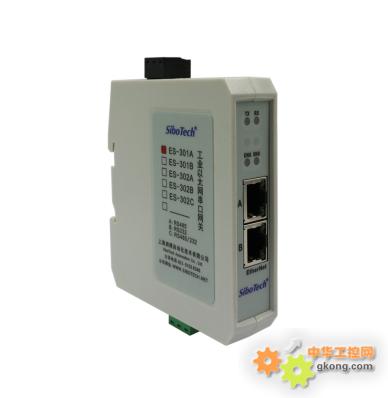

²úÆ·Ãû³Æ£º ¹¤ÒµÒÔÌ«Íø´®¿ÚÍø¹ØES-301A/B
ÐÍ ºÅ£º ES-301A/B
Æ· ÅÆ£º ÉϺ£ãô²©
²úÆ·ÌØµã£º
1¡¢Ë«ÒÔÌ«Íø½Ó¿Ú£¬ÄÚÖÃSwitch£¬Ö§³Ö¼¶Áª£¬¿ÉÒÔÓÃÔÚ»·ÍøÖУ¬ÏÖ³¡Á¬½Ó¿É½ÚÊ¡ÏßÀºͽ»»»»ú£»
2¡¢½ÚÊ¡¿Õ¼ä£º¾«Ö³¬±¡µÄ²úÆ·Íâ¹Û£¬Ê¹ÄúµÄ¹ñÄÚ¿Õ¼äµÃµ½¸ü´óµÄÀûÓã»
3¡¢½Ó¿Ú·á¸»£¬Ö§³ÖRS485½Ó¿Ú»òÕßRS232½Ó¿Ú£¬1KVµç´Å¸ôÀ룬Óû§¿É¸ù¾ÝÐèÇóÔÚ¶©»õʱָÃ÷Ðͺţ»
4¡¢ÍøÂ簲ȫÉèÖãº
     ¿ÉÏÞÖÆÍ¨Ðſͻ§»úµÄIPµØÖ··¶Î§£»
     ¿ÉÉèÖõǽÃÜÂ룻
5¡¢¾ßÓдÓÕ¾IDÓ³É书ÄÜ£»
6¡¢¼òµ¥Ò×ÓõÄÅäÖÃÈí¼þMT-123, ²¢ÇÒ¾ßÓÐÇ¿´óµÄµ÷ÊÔ¹¦ÄÜ£»
¼¼ÊõÌØÐÔ£º
1¡¢¹¤×÷ģʽ£º
     Modbus RTU/ASCII´Óվģʽ£¬ÓÃÓÚModbus TCPÖ÷Õ¾ÓëModbus RTU/ASCII´ÓվͨÐÅ£»
     Modbus RTU/ASCIIÖ÷վģʽ£¬ÓÃÓÚModbus RTU/ASCIIÖ÷Õ¾ÓëModbus TCP´ÓվͨÐÅ£»
2¡¢´Óվģʽ£ºÄܹ»Í¬Ê±Ö§³Ö12¸öModbus TCPÖ÷Õ¾½øÐÐͨÐÅ£¬²¢ÇÒ¿ÉÒÔͬʱ֧³Ö48ÌõÃüÁîÇëÇó£»
3¡¢Ö÷վģʽ£ºÄܹ»·ÃÎÊ4¸ö²»Í¬IP»ò²»Í¬¶Ë¿ÚµÄModbus TCP´ÓÕ¾£»
4¡¢Íø¹ØµÄ´®¿ÚÖ§³ÖRS485»òÕßRS232£¬°ëË«¹¤£¬²¨ÌØÂÊ1200¡¢2400¡¢4800¡¢9600¡¢19200¡¢38400¡¢57600¡¢115200¡¢230400bps ¿ÉÑ¡£¬Ð£Ñéλ£ºÎÞ¡¢Ææ¡¢Å¼¿ÉÑ¡£¬1λ»ò2λֹͣλ¿ÉÑ¡£»
5¡¢ÒÔÌ«Íø10/100M×ÔÊÊÓ¦£»
6¡¢¹©µç£º24VDC£¨9V ~ 30V£©£¬110mA£¨24VDC£©£»
7¡¢¹¤×÷»·¾³Î¶ȣº-40¡æ ~ 85¡æ£¬Ïà¶Ôʪ¶È5% ~ 95%£¨ÎÞÄý¶£©£»
8¡¢ÍâÐγߴ磺ÍâÐγߴ磺25mm£¨¿í£©×100mm£¨¸ß£©×90mm£¨É£»
9¡¢°²×°£º35mmµ¼¹ì£»
10¡¢·À»¤µÈ¼¶£ºIP20£»
