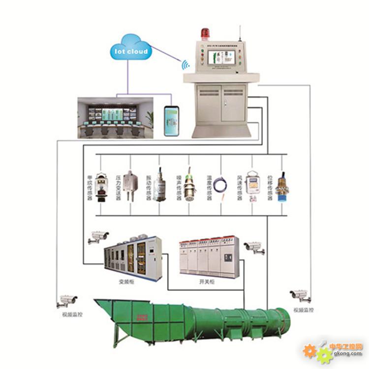

¹ãÖÚZFG-PCÖ÷ÉÈ·ç»úÔÚÏß¼à¿ØÏµÍ³
Ö÷ÉÈ·ç»úÔÚÏß¼à¿ØÏµÍ³Ò²½ÐÖ÷ÉÈ·ç»úÖÇÄÜ¿ØÖÆÏµÍ³£¬Ö£ÖݹãÖڿƼ¼·¢Õ¹¹É·ÝÓÐÏÞ¹«Ë¾Ìṩ£¬Éè¼Æ¿ÆÑ§£¬ÏȽø£¬ÐÔÄܿɿ¿¡£
¡¡¡¡Ò»£¬ÏµÍ³Ìص㣺
¡¡¡¡±¾ÏµÍ³Éè¼Æ¿ÆÑ§¡¢ÏȽø¡¢ÐÔÄܿɿ¿£¬¹¦ºÄµÍ£¬¿ÉʵÏÖ¼¯ÖÐÔ¶³ÌÔÚÏß¼à²â£¬ÔÚÏß¿ØÖÆ£¬¸ßÇåÊÓÆµ¼à¿Ø¡£
¡¡¡¡¶þ£¬ÏµÍ³¹¦ÄÜ£º
1£¬ÊµÊ±¼à²âÖ÷ÉÈ·ç»úÔËÐÐ״̬£¬°üº¬¹¤×÷µçѹ¡¢µçÁ÷¡¢·çËÙ¡¢·çѹ¡¢·çÁ¿¡¢Õñ¶¯¡¢ÔëÉù¡¢Î¶ȵȹ¤×÷²ÎÊý¡£Í¨·ç»úÖá³Ð¡¢µç¶¯»úÖá³Ð¡¢µç¶¯»ú¶¨×ÓÈÆ×éζȼà²â¡¢Î±£»¤¹¦ÄܺÍÕñ¶¯¼à²â¼°±¨¾¯¹¦ÄÜ¡£
2£¬²ÉÓøßÐÔÄÜPLC¿ØÖÆ£¬¹¤×÷Îȶ¨¿É¿¿£¬ÓÅ»¯µÄ³ÌÐòÉè¼Æ£¬ÏìÓ¦¿ìËÙ׼ȷ¡£
3£¬Ä£¿é»¯ÏµÍ³Éè¼Æ£¬½á¹¹ºÏÀí£¬±ãÓÚºóÆÚÀ©³ä¹¦ÄÜ¡£
4£¬×ÔÕï¶Ï¹¦ÄÜÍêÉÆ£¬ÏµÍ³¹¤×÷Ò쳣ʵʱ±¨¾¯²¢¼Ç¼¡£
5£¬Í¨Óö๦ÄÜÉÏ´«½Ó¿Ú£¬¿É½ÓÈë¿ó¾®ÒÔÌ«ÍøÆ½Ì¨¡£
6£¬ÅäÌײÉÓÃÖªÃû³§¼Ò¸ßѹ±äƵÇý¶¯ÏµÍ³£¬¹¤×÷Îȶ¨¿É¿¿¡£
7£¬×Ô¶¯ÎÞÈËÖµÊØÂÖÁ÷Öµ°àÎÞ·ìÇл»¡¢Ö÷ÉÈ·ç»ú¹ÊÕÏ×Ô¶¯Çл»£¬ÊµÊ±¹ÊÕϱ¨¾¯¡£
8£¬¿ÉÅäÌ×ÔÆÆ½Ì¨ÏµÍ³£¬¼à²âÊý¾ÝʵʱÉÏ´«ÊÖ»ú¼°Ô¶³ÌµçÄÔ
