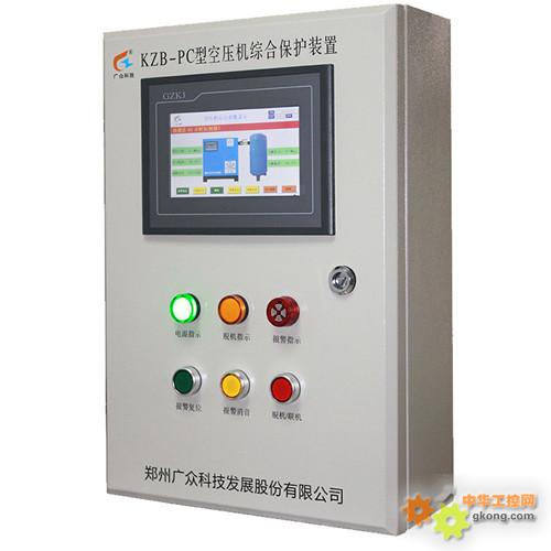

²úÆ·Ãû³Æ£º ¿Õѹ»úÔÚÏß¼à¿ØÏµÍ³
ÐÍ ºÅ£º KZB-PC
Æ· ÅÆ£º ¹ãÖÚ
¿Õѹ»úÔÚÏß¼à¿ØÏµÍ³
¿Õѹ»úÔÚÏß¼à¿ØÖ¸µÄÊÇÔÚÎÞÈËÖµÊØµÄÇé¿öÏÂʵÏÖ¿Õѹ»úÂÖÁ÷¹¤×÷¼°Ô¶³Ì²Ù¿ØµÄ¹¦ÄÜ¡£Ö£ÖݹãÖÚKZB-PC¿Õѹ»úÔÚÏß¼à¿ØÏµÍ³¼¼Êõ³ÉÊ죬ÐÔÄÜÎȶ¨£¬¿É·ÅÐĹºÂò£¡
Ö÷Òª¹¦ÄÜ
1¡¢Áª¶¯¿ØÖÆ£ºÊµÏÖ¶ą̀¿Õѹ»úµÄ×Ô¶¯Áª¶¯¿ØÖÆ£¬°´³ÌÐò×Ô¶¯Ö´ÐÐÆôÍ£¡£ÔÚÎÞÈËÖµÊØÄ£Ê½Ï£¬ÏµÍ³¿ÉÒÔ°²ÏÖ³¡Ñ¹Á¦ÐèÇó×Ô¶¯Æôͣһ̨»ò¶ą̀¿Õѹ»ú£¬Íê³É¿Õѹ»úµÄ×Ô¶¯ÔËÐпØÖÆ£¬ÊµÏÖ¿Õѹ»ú×Ô¶¯ÂÖÖµ¡¢×Ô¶¯°´ÐèÆôÍ£¹¦ÄÜ¡£
2¡¢É豸µÄÑ­»·ÔËÐУ¬ÑÓ³¤Ê¹ÓÃÊÙÃü£º¿Õѹ»ú¼È²»¿ÉÒÔÒ»Ö±ÔËÐÐÔì³ÉÉ豸ƣÀÍ£¬µ¥Òµ²»Äܹ»Ò»Ö±²»ÔËÐÐÔì³ÉÉ豸ÐâÊ´£¬Õâ¾ÍÐèÒª¶ÔÉ豸½øÐÐÑ­»·ÔËÐУ¬´ïµ½¾ùÔÈÄ¥ËðµÄÄ¿µÄ¡£±¾ÏµÍ³¿É¼ì²â¿Õѹ»úµÄÔËÐÐʱ¼ä£¬×Ô¶¯¿ØÖÆ¿Õѹ»úµÄÑ­»·ÔËÐУ¬´ó³Ì¶ÈÑÓ³¤¿Õѹ»úµÄʹÓÃÊÙÃü¡£
3¡¢±£»¤¼°¹ÊÕϱ¨¾¯£ºÊµÏÖÅÅÆøÎ¶ȡ¢Èó»¬ÓÍѹÁ¦²»¹»¡¢¹ýÔØÍ£»ú¡¢µçÔ´ÄæÏࡢȱÏà±£»¤¡¢³¬¹ý´ó¹¤×÷ѹÁ¦¡¢Ó͹ýÂËÆ÷¶ÂÈû±¨¾¯µÈ£¬ÏµÍ³×Ô¶¯¸ù¾Ý±¨¾¯µÄÉ豸ºÍ²¿Î»×÷³öÏàÓ¦µÄ´¦Àí£¬¼à¿ØÖ÷»úͬʱ·¢³öÏàÓ¦µÄÎÄ×Ö¼°Éù¹â±¨¾¯£¬ÏµÍ³×Ô¶¯ÏÔʾ¡¢¼Ç¼±¨¾¯ÐÔÖÊ¡¢±¨¾¯µã¼°·¢Éú±¨¾¯µÄʱ¼ä¡£
    ϵͳ»¹¾ßÓд¢Æø¹Þ£¨·ç°ü£©Î¶ȼ°Ñ¹Á¦¼ì²â¼°±£»¤£¬µ±³öÏÖ·ç°üζÈÒì³£¼°Ñ¹Á¦Ê±£¬Á¢¼´Í£Ö¹¿Õѹ»úÔËÐв¢±¨¾¯£¬±ÜÃⳬѹ³¬Îµ¼Ö´¢Æø¹Þ±¬Õ¨Ê¹ʵķ¢Éú¡£
4¡¢µçÁ¦¼à¿Ø£ºÉÏλ»úÓë¸ßѹÅäµç¹ñ½øÐÐmodbusͨѶ£¬ÉÏλ»úͨ¹ýÊý¾ÝͨѶ·½Ê½ÓëµçÁ¦¼à¿Ø×°ÖÃͨѶÁªÂ磬½«¿Õѹ»ú¹¤×÷µÄµçѹ¡¢µçÁ÷ºÍ¸ßѹװÖÃ״̬ºÍÆäËû²ÎÊýÔÚÉÏλ»ú¼àÊӺͼǼ¡£
5¡¢ÏµÍ³¿É°´Ðè½øÐГÎÞÈËÖµÊØ”¡¢“Ô¶³ÌÆôÍ£”¡¢“ÏÖ³¡ÊÖ¶¯”µÈ²Ù×÷·½Ê½¡£
6¡¢¿Õѹ»úÕñ¶¯¼ì²â£ºÅäÖÿÕѹ»úÕñ¶¯´«¸ÐÆ÷£¬µ±¿Õѹ»úÔËÐÐʱ£¬ÊµÊ±¼ì²â¿Õѹ»úµç»ú¼°±ÃÍ·µÄÕñ¶¯²ÎÊý£¬µ±Õñ¶¯Á¿³¬¹ýÉèÖõı¨¾¯ÖµÊ±£¬×Ô¶¯¸ø³ö±¨¾¯ÐÅÏ¢£¬µ±Õñ¶¯Á¿³¬¹ýÍ£»úÏÞֵʱ£¬Á¢¼´Í£Ö¹¿Õѹ»úµÄÔËÐС£
7¡¢¼¼Êõʵʱ¼à²âÈó»¬Ó͹¤×÷״̬£¬±ÜÃâÓÉÓÚÈó»¬ÓÍ·Òì³£µ¼ÖµÄÈó»¬Óͽό¡¢»úÍ·±§ËÀÇé¿öµÄ·¢Éú¡£
8¡¢×Ô¶¯±¨±íÉú³É¹¦ÄÜ£ºÉÏλ»ú¼à¿ØÈí¼þ¾ßÓÐÊý¾Ý·ÖÎö¹¦ÄÜ£¬×Ô¶¯Éú³ÉÔËÐÐÊý¾Ý±¨±í£¬ÎªÔËÐÐ״̬·ÖÎöÌṩÒÀ¾Ý£¬µ±³öÏÖ¹ÊÕÏʱ£¬Îª¹ÊÕÏÔ­Òò·ÖÎöÌṩÒÀ¾Ý¡£
9¡¢ÊÓÆµ¶Ô½²£ºÏÖ³¡°²×°¾ßÓÐʰÒô¹¦ÄÜÊÓÆµ¼à¿Ø£¬¿ÉÔÚ×Ü¿ØÊÒÖ±½ÓÓëÏÖ³¡ÈËԱʵÏÖ¶Ô½²¹¦ÄÜ¡£
10¡¢Óк¦ÆøÌå¼à²â£º¿ÕÏпÕѹ»úÅÅÆøÓк¦³É·Öʵʱ¼à²â£¬Ïà¹ØÓк¦ÆøÌåÈçCOµÈ³¬¹ý±¨¾¯ÖµÊ±£¬×Ô¶¯±¨¾¯¼°Í£»ú¡£
11¡¢Ñ̸б¨¾¯£º½«Ñ̸нÓÈëϵͳ£¬ÊµÏÖÏÖ³¡ÒâÍâʹʲúÉúÑÌÎíʱ£¬±¨¾¯¹¦ÄÜ¡£
