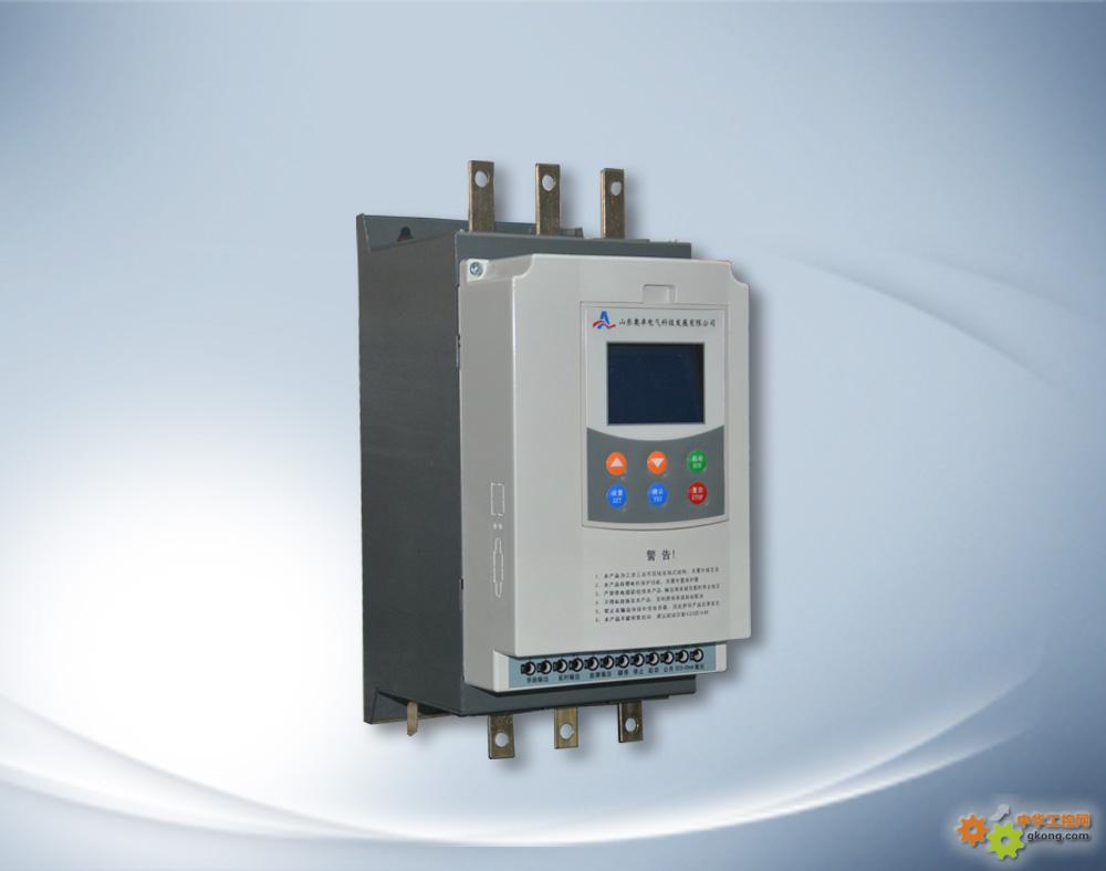

产品名称: AZPR8000在线软启动器
型  号: AZPR8000
 AZPR8000系列在线式智能软起动控制器以先进的微处理器为核心,应用先进的软件设计方法和最新的硬件技术,采用晶闸管相移技术,实现交流异步电动机的软起动、软停车功能,同时具有断相、过压、欠压、过流、过载、三相不平衡、短路等多项保护功能。
     该软起动器覆盖7.5KW~500KW,质量可靠,电磁兼容性(EMC)好,可广泛应用于风机、水泵、球磨机,破碎机、输送类及压缩机等重载设备,是星/三角转换、自偶减压、磁控减压等减压启动设备的理想换代产品。
   软起动器有如下特点:
· 采用高性能单片机和数字逻辑控制技术,具有很强的抗干扰能力。
· 起动参数可按负载不同灵活设定,取得最佳电流曲线和最佳转矩控制特性。
· 对电动机提供了平滑的渐进的起动过程,减少起动电流对电网的冲击,降低设备的振动和噪声,延长了机械传动系统的使用寿命,并改善了工人的劳动环境。
· 起动电流可根据负载调整,减小起动损耗,以最小的电流产生最佳转矩。
· 软停车特性极大延长电气触点寿命,又满足不同场合下机械需求。
· 对输入电源无相序要求。
· 可以设定为自由停车和软停车,软停车时间可调节。
· 标准的RS485接口和ModBus协议。
· 采用4×8 LCD液晶显示器,参数修改、操作简便直观。
· 产品结构新颖、性能可靠,功能强,安装操作简便。
