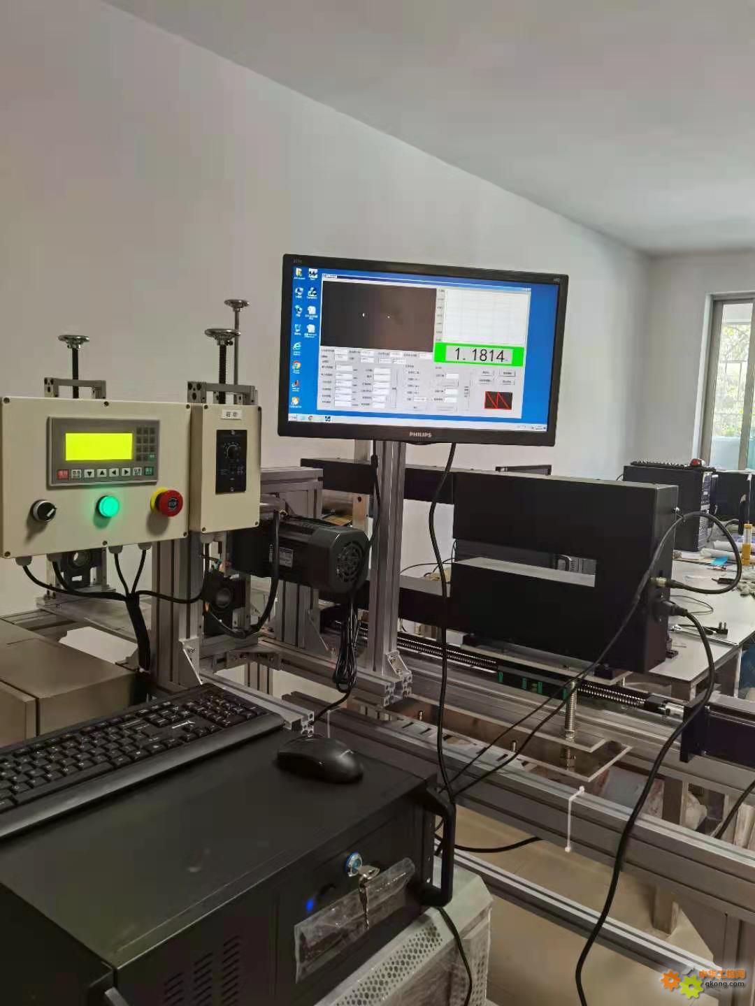

LTG-680ÐͲ£Á§ÏËά±¡Ä¤ºñ¶ÈÔÚÏß²âºñÒÇÊÇÀûÓÃ×ÔÖ÷¿ª·¢µÄÎÞÑÜÉ伤¹â³ÉÏñϵͳ²»Íê³É·Ç½Ó´¥ÔÚÏß²âºñ¹¦Äܵ쬵±±»²âÎïͨ¹ý¸ÃÎÞÑÜÉä¹âѧÖ÷»ú£¨»ò³ÆÌ½Í·Ò²ÐУ©Ê±£¬±»²âÎïµÄÉÏϱíÃæµÄ¹â°ß±»ÎÞÑÜÉä¹âѧϵͳ̽²âµ½²¢³ÉÏñÔÚCCDÉÏ£¬ÓÃÕâÒ»ÌØÐÔÒÔÈ·¶¨±»²âÎïµÄºñ¶È£¬È»ºóÀûÓüÆËã»ú×÷ΪÖ÷´¦ÀíÆ÷£¬½øÐÐÐźÅÔÚÏ߲ɼ¯´¦Àí¡¢Êý×ÖͼÏñÏÔʾ¡¢±¨¾¯µÈ¹¦ÄÜ¡£LTG-300ÔÚÏß²âºñÒÇÊÇ¿îÓÅÁ¼¡¢»·±£µÄ¼¤¹âÔÚÏß²âºñÒÇ£¬Óüòµ¥ÇÒ¼¤¹â·½Ê½Á¬Ðø¼ì²âĤºñ¡£±¾²âºñÒÇÆ÷Éè¼ÆÓ¦ÓÃÓÚ±¡Ä¤Éú²úÏߣ¬Í¨¹ý·´À¡ÐźÅ×Ô¶¯¿ØÖÆÄ£Í·ÂÝ˨£¬Ê¹±¡Ä¤ºñ¶È¾ùÔÈ£¬Ìá¸ß²úÆ·ÖÊÁ¿£¬½µµÍÔ­²ÄÁϵÄËðºÄ¡£²úÆ·Ó¦Ó÷¶Î§£º Î޷IJ¼ÁÏ¡¢ÄÉÃ×¹èï®µç³Ø£¬µç³Ø¼«Æ¬Í¿²ã¡¢ÈÛÅç²¼£¬²£Á§ÏËάĤ¡¢Ñ¹ÑÓÀäÔþ½ðÊô°å´øºñ¶È£¬Ë«ÏòÀ­ÉìÉú²úÏߣ»BOPP¡¢BOPET¡¢BOPS¡¢BOPAµÈ£»CPPÁ÷ÑÓĤÉú²úÏߣ»¼·³öƬ²ÄÉú²úÏߣ»PVCѹÑÓÉú²úÏߣ»Í¿²¼Éú²úÏߣ»ÏËά¡¢¸ÖË¿Á±²¼ËĹõѹÑÓÉú²úÏߣ»Î޷IJ¼Éú²úÏߣ»¸¡·¨²£Á§Éú²úÏߣ»²£ÏËÉú²úÏߣ¬ÔìÖ½Éú²úÏߵȡ£
LTG-680ÔÚÏß²âºñϵͳ
·ïÃùÁÁ¼¤¹âĤºñÒÇÔÚÏß²âºñϵͳ±¡Ä¤ºñ¶È¼ì²âÒDzÉÓÃÎÞÑÜÉä¹âѧ¼¼Êõ£¬¿ÉÒÔÁ¬ÐøµØ£¬¼¤¹âµØÔÚÏß¼ì²âÍ¿²ãºñ¶È£¬²Ù×÷¼ò±ã£¬Îȶ¨ºÍ׼ȷ£¬¶øÇÒ¶Ô»·¾³ÎÞÎÛȾ¶ÔÈËÌåÎÞÉ˺¦£¬ÎÞÐë»·±£Ö÷¹Ü²¿ÃÅÅú×¼¡£ÈË£¨µæ£©£ºone three six five two three one one six zero one¡£ÉîÛÚÊзïÃùÁÁ¿Æ¼¼ÓÐÏÞ¹«Ë¾µÄÔÚÏß¼ì²âϵͳ£¬¼¤¹âĤºñÒÇ£¬ÔÚÏß²âºñÒÇ£¬±¡Ä¤ºñ¶È¼ì²âÒÇ£¬¼´Í¨¹ýµçÄÔʵʱ²é¿´ÔÚÏß¼ì²âϵͳµÄ²âÁ¿Êý¾Ý£¬²¢¿É»ØËÝÒÔÍùµÄ²âÁ¿Êý¾Ý£¬·½±ãÔÚÍâ³ö²îµÄ¹¤×÷Ô±¿É²é¿´ÏµÍ³µÄÔË
