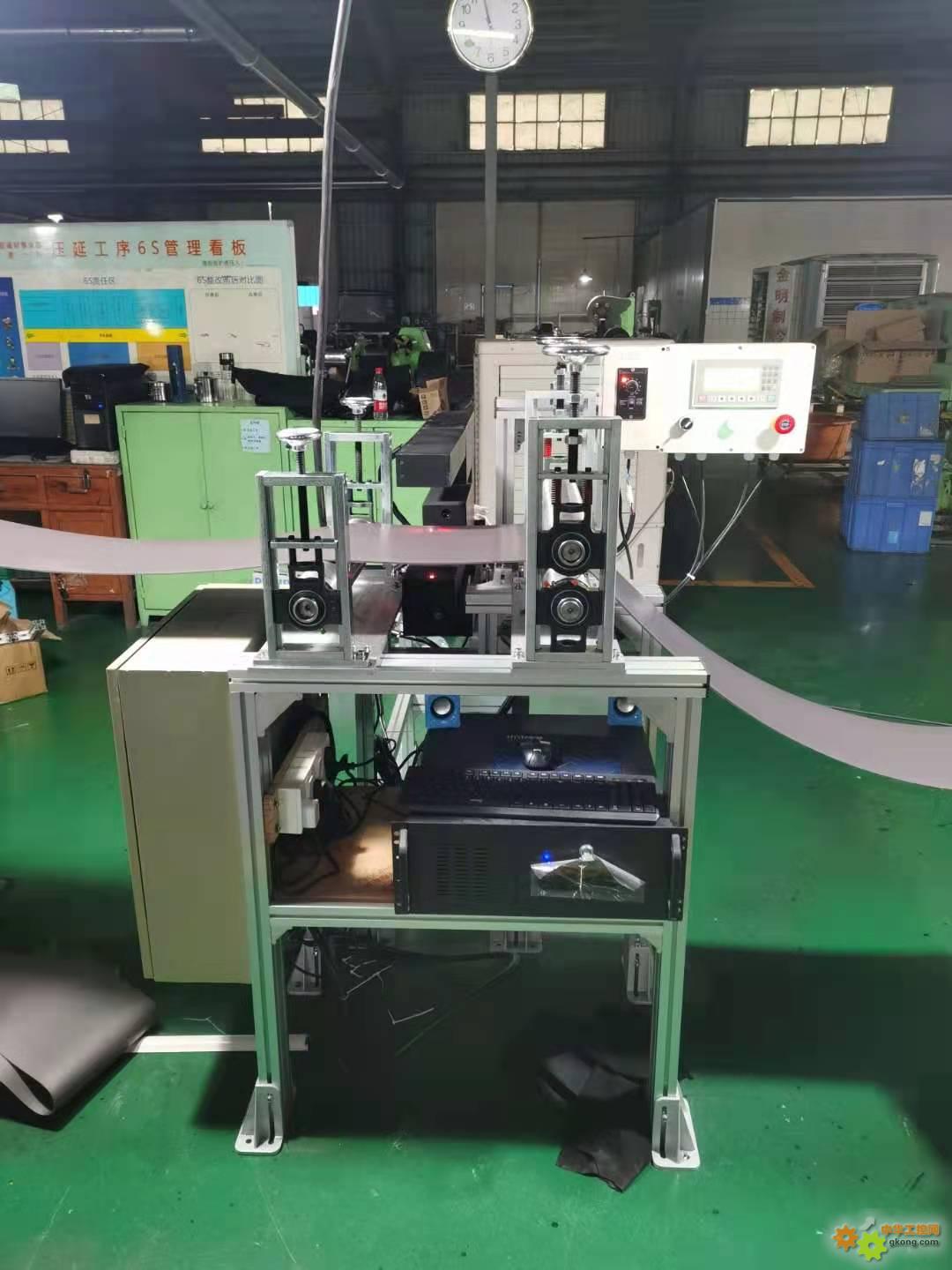

LTG-800·Ç½Ó´¥Ê½¼¤¹âÔÚÏß²âºñϵͳ¿ÉÓÃÀ´²âÁ¿ÈκβÄÖʵĴø²Ä¡¢´ó¿Ú¾¶¹ÜµÀ±Úºñ£¬¾í²Ä¡¢°å²ÄµÄºñ¶È¡¢µÈ¹æ¸ñ³ß´ç£¬ËüÄܹ»Ìṩ¸ßËÙÇÒ׼ȷµÄ²âÁ¿£¬ÏµÍ³ÔËÓÃÁËÐµļ¤¹âÈý½Ç³ÉÏó¼¼Êõ¶ÔÌõ×´ÎïÒÔ¼°±¡°å²ÄÁϵÄÎïÌå½øÐо«×¼µÄ¹æ¸ñ¼ì²â£¬ÕâЩ²âÁ¿µÄÖ±½ÓºÃ´¦ÊÇÌá¸ßÁËÉú²úÏßÉϵĿØÖÆ£¬Ìá¸ßÁËÉú²úÖÊÁ¿¡¢²úÁ¿£¬Ò²½µµÍÁË·ÏÆ·µÄ²úÉú¡£·Ç½Ó´¥Ê½¼¤¹âÔÚÏß²âºñϵͳ±ê׼ϵͳÌṩÁË´ÅÅ̺ÍÍøÂçÊý¾ÝµÄ´æ´¢ÒÔ¼°Ò²¿ÉÒÔºÜÈÝÒ׵IJéÔÄËùÓвúÆ·µÄ¼ì²âÊý¾ÝÐÅÏ¢µÄ¹¦ÄÜ£¬¾ÍÓÐÀûÓÚ¼õÉÙ´óÁ¿Êéд¡¢´òÓ¡ÐÔÊéÃæÎļþµÄ±£´æ¡£
¶þ,¹¤×÷ÔÀí
·Ç½Ó´¥Ê½¼¤¹âÔÚÏß²âºñϵͳÊÇÒ»¸ö»ùÓÚ¹âѧ³ÉÏóÔÀíµÄ²âºñϵͳ¡£»ùÓÚÕâ¸öÔÒò£¬±£³Ö̽ͷ½à¾»£¬ÎÞ»Ò³¾¡¢ÒìÎˮºÍÓÍÎÛÊÇÖÁ¹ØÖØÒªµÄ¡£Á½¸ö·Ç½Ó´¥Ê½¸ß¾«¶È¼¤¹â̽ͷ°²×°ÔÚ´ý²âÎïÁϵÄÕýÉÏ·½ÓëÕýÏ·½Î»Ö㬲¢ÇÒËüÃǵĹâÊø¶¼ÕÕÉäÔÚÄ¿±êÎïÁϵÄͬһ¿éÇøÓò£¬Ã¿Ò»¸ö̽ͷ·¢Éä³öµÄ¼¤¹â¹âÊø×Ô±»²â±íÃæ·µ»Ø²¢±»½ÓÊÕ¡£Ã¿Ò»¸ö̽ͷ¶¼¾«µÄ¼ì²â³öµ½Ä¿±êÎïÁϵľàÀ룬²¢¼ÆËã³ö¾«µÄÎïÁϺñ¶È¡£¸ÃϵͳÊÇͨ¹ýÕâЩÊý¾Ý½øÐб궨µÄ£¬¿ÉÒÔÌṩÁ¬ÐøµÄ¡¢¸ßËٵġ¢·Ç½Ó´¥Ê½µÄ¾«¿É¿¿µÄºñ¶È²âÁ¿¡£
Èý,²úÆ·ÓÅÊÆ
1¡¢°²×°¼ò±ã---Ô˶¯Óë¼ì²â²¿Î»ÎÞÐèÌØ±ðµÄÀäÈ´´ëÊ©¡£
2¡¢Îȶ¨¾«×¼----ÎÒÃDzÉÓÃÁËÏȽøµÄ׼ȷµÄ¼¤¹â̽ͷ£¬²âÁ¿Îȶ¨¡£
3¡¢ÐÅÀµ¿É¿¿----¼ò»¯ÁËÓ²¼þÈí¼þÅäÖã¬Ìá¸ßÁËÒÇÆ÷µÄ¿É¿¿ÐÔ£¬ÕâЩ²âÁ¿ÏµÍ³ÀûÓÃÁËеļ¼Êõ£¬½µµÍÁË´ÎÒªÓ²¼þµÄÐèÇó£¬Õâ¸öϵͳÅäÖÃΪºñ¶È²âÁ¿ºÍ¼ì²â±¨¸æÌṩÁ˿ɿ¿µÄƽ̨¡£
4¡¢Ð£×¼¼ò±ã----ÎÒÃǵÄϵͳ¾ßÓпìËٺ;«È·µÄ±ê¶¨³ÌÐò¡£
5¡¢×Ô¶¯±¨¸æ----Õâ¸öϵͳ¿ÉÒÔ×Ô¶¯²úÉúÈô¸É¸ö±¨¸æ£¬ÌṩÁËËùÓÐÄã¿ÉÄÜ»áÐèÒªµÄÊý¾ÝÐÅÏ¢¡£
6¡¢°²È«±ã½Ý---ÎÞÎÛȾÎÞ·øÉ䣬ÎÞÐë°ìÀíÌØÖÖÐí¿É£¬¼«µÍµÄάÐÞÓëÔËÐзÑÓá£
7¡¢Êý¾Ý´æ´¢----ËùÓеÄÊý¾Ý¶¼ÊÇ×Ô¶¯´æ´¢ÔÚ´ÅÅÌÀïÃæµÄ£¬ÈκÎÏëÒªµÄ×ÊÁ϶¼¿ÉÒԺܿìºÜ·½±ãµÄ»ñµÃ£¬ÕâЩ¸÷×Եı¨¸æÒ²¿ÉÒÔºÜÇáËɵĽøÐÐÖØÓ¡¡£
8¡¢Õï¶Ï±ã½Ý----¼ì²âÓëɨÃèϵͳµÄ¸÷ÀàÊý×ÖÊäÈëºÍÊä³ö£¬Ä£ÄâÊäÈëÒÔ¼°µçÔ´¶¼ÊDZ»ÊµÊ±¼à¿Ø²¢ÏÔʾÔÚÒ»¸öÆÁÄ»ÉÏ£¬Õâ¾ÍΪ·¢ÏÖ²¢´¦Àí¹ÊÕϼò»¯Á˺ܶàÊÖÐø¡£
9¡¢ÎÞÏÞÉý¼¶----ϵͳ¾ß±¸Éý¼¶¹¦ÄÜ£¬ÓÐÖúÓÚ¼°Ê±ÓÅ»¯Éý¼¶Ïà¹ØÓ¦Óá£

ËÄ,µäÐÍÓ¦ÓÃ
ÍÂÁ¸Ö°å´ø,ÂÁͲ,¸ÖͲ,ËÜÁϱ¡Ä¤£¬²£Á§ÏËά°å;ľ²ÄºÍľм°å
̼ÏËά°å£¬±¡Ä¤;ÖÐÃܶÈÏËά°å¡¢¸ßÃܶÈÏËά°å¡¢¶¨ÏòÅÙ»¨°å,ʯ¸à°å
Î޷IJ¼£¬ÃÞ·Ä֯Ʒ,Ï𽺰壬·ÀË®¾í²Ä,²£Á§ÏËά±¡Ä¤;´ó¿Ú¾¶¹ÜµÀ±Úºñ
