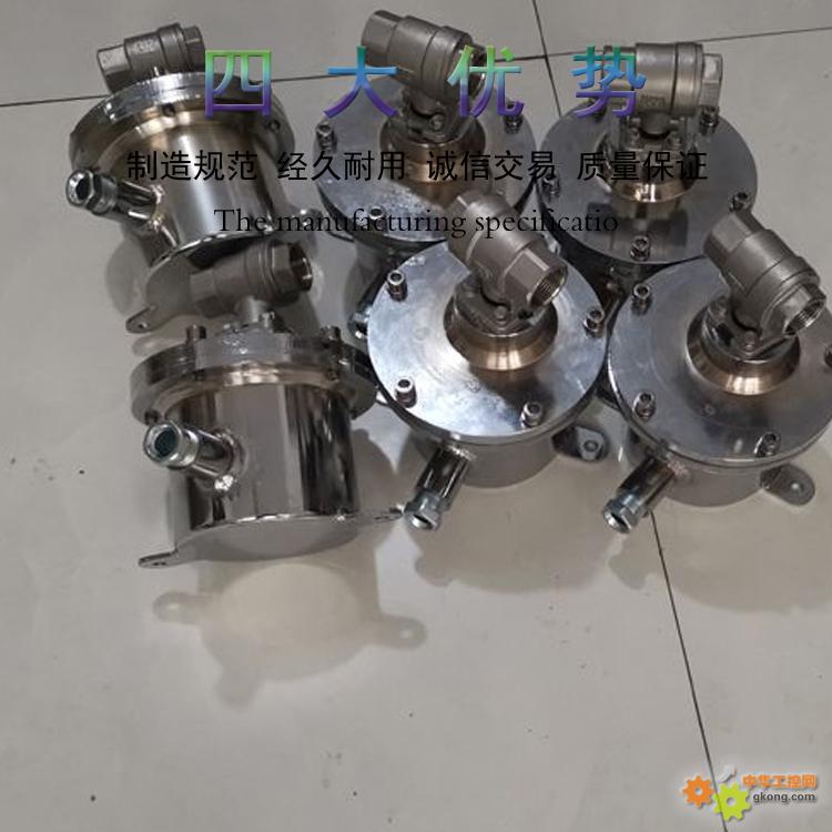

²úÆ·Ãû³Æ£º DFB-20/7¿óÓøô±¬Ð͵綯Çò·§
ÐÍ ºÅ£º DFB-20/7
Æ· ÅÆ£º Éñ¶«
DFB-20/7¿óÓøô±¬Ð͵綯Çò·§ÊÊÓÃÓÚ¾ßÓÐÍß˹¡¢Ãº³¾ ÐÔΣÏÕÆøÌåµÄ³¡ºÏ£¬ÅäºÏZP-127¿óÓÃ×Ô¶¯È÷Ë®½µ³¾×°Öã¬×öΪ×Ô¶¯È÷Ë®µÄÖ´Ðлú¹¹£¬ÀûÓÃÖ±Á÷µç»úµÄÕý¡¢·´×ª¿ØÖƸßѹÇò·§µÄ¿ªÆô»ò¹Ø±Õ¡£ÊµÏÖ½µµÍÏïµÀú³¾¡¢»Ò³¾¡¢Íß˹µÈµÄŨ¶È¡£¸Ã²úÆ·ÓëÑÌÎí´«¸ÐÆ÷¡¢Î¶ȴ«¸ÐÆ÷ÅäÌ×ʹÓ㬿ÉʵÏÖ¶Ôú¿ó¾®Ï½º´øÔËÊä»ú¸÷ÖÖÏïµÀµÄ·À»ðºÍ½µ³¾¡£
¹¦ÄÜÌØµã£º
1¾ßÓÐÏÞλ±£»¤¹¦ÄÜ£¬·ÀÖ¹µç»ú¹ý¸ººÉ¶¯×÷£¬¹¤×÷¹ý³ÌÖÐͨµçʱ¼ä¶Ì¡¢¹¤×÷Îȶ¨¿É¿¿£¬ÊÇÒ»ÖÖÓÃ;¹ã¡¢Ê¹ÓÃÊÙÃü³¤¡¢ÊäË®ÄÜÁ¦¸ßÄÜÁ¦Ç¿µÄÀíÏëµÄË®¿ØÖÆ·§ÃÅ¡£
2Çò·§¿ªÆô»ò¹Ø±Õʱ¼ä¶Ì£¬ÔÚ4S×óÓÒ¼´¿ÉÍê³É¶¯×÷£¬²¢ÇÒ¿ªÆô»ò¹Ø±Õºó£¬µç¶¯Çò·§µç»ú´¦Óڶϵç´ý»ú״̬£¬Ôö¼ÓÁËÆäʹÓÃÊÙÃü¹¤×÷£¬¹¤×÷¸ü¼ÓÎȶ¨¿É¿¿¡£
3µç¶¯Çò·§ÇòÌå²ÉÓò»Ðâ¸ÖÖÆ×÷£¬²»Ò×ÒòÐâÊ´¶øË𻵣¬Í¬Ê±µç¶¯Çò·§Ìå»ýС¡¢Õ¼ÓÿռäС£¬·½±ãÔÚÏÁС¿Õ¼äÄÚ°²×°¡£
¼¼Êõ²ÎÊý£º
1 ¹¤×÷µçѹ£º DC10-24V£»
2 ¹¤×÷µçÁ÷£º 50mA£»
3 ˮѹÊÊÓ¦·¶Î§£º0¡«7.0MPa£»
4 ¹©Ë®Î¶ȷ¶Î§£º0¡æ¡«+60¡æ£»
5 µç¶¯Çò·§¶¯×÷ʱ¼äСÓÚ4s£»
6 Çò·§Í¨¾¶£º20mm£»
7 ·À±¬±êÖ¾£ºExibI
8 ÍâÐγߴ磺230×180×215(mm)£»
9 ÖØÁ¿£º2.5 kg¡£
