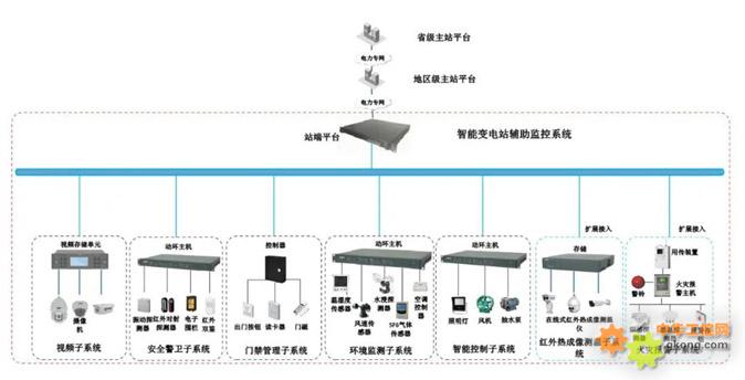

变配电辅助监控装置 数据采集是一款核心采集前置机,配备液晶显示屏幕,统一采用后接线,支持对温湿度、水浸、臭氧、SF6&O2、噪音、烟感、视频、门禁、电气测温、局放、蓄电池等的实时监测,以及灯光、风机、空调、除湿机等的联动控制。
变配电辅助监控装置 数据采集具有高抗击抗震、高电磁兼容、防浪涌,接线方便且牢靠,支持IEC61850、光芒104等规约,适用于国网、南网等变配电站房项目。
