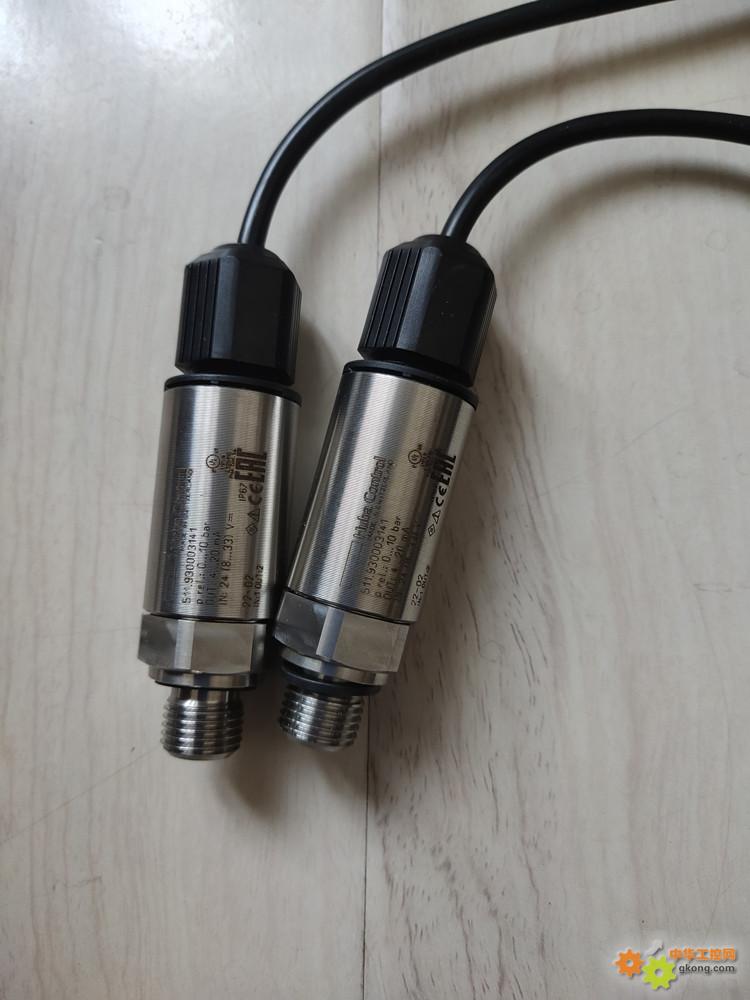

²úÆ·Ãû³Æ£º ÈðÊ¿¸»°ÍѹÁ¦´«¸ÐÆ÷511.940
ÐÍ ºÅ£º 511.940
HUBA511 ¹úÄÚ³£ÓÃÐͺţº
 511.900003741   Ñ¹Á¦·¶Î§£º-1µ½0BAR£¬Êä³öÐźţº4µ½20ma,ѹÁ¦½Ó¿Ú£ºÍâÂÝÎÆG1/4
511.911003741   Ñ¹Á¦·¶Î§£º0µ½1BAR£¬Êä³öÐźţº4µ½20ma,ѹÁ¦½Ó¿Ú£ºÍâÂÝÎÆG1/4
511.914003741   Ñ¹Á¦·¶Î§£º0µ½2.5BAR£¬Êä³öÐźţº4µ½20ma,ѹÁ¦½Ó¿Ú£ºÍâÂÝÎÆG1/4
511.915003741   Ñ¹Á¦·¶Î§£º0µ½4BAR£¬Êä³öÐźţº4µ½20ma,ѹÁ¦½Ó¿Ú£ºÍâÂÝÎÆG1/4
511.917003141   Ñ¹Á¦·¶Î§£º0µ½6BAR£¬Êä³öÐźţº4µ½20ma,ѹÁ¦½Ó¿Ú£ºÍâÂÝÎÆG1/4
511.930003741   Ñ¹Á¦·¶Î§£º0µ½10BAR£¬Êä³öÐźţº4µ½20ma,ѹÁ¦½Ó¿Ú£ºÍâÂÝÎÆG1/4
511.930002741  Ñ¹Á¦·¶Î§£º 0µ½10BAR£¬Êä³öÐźţº0µ½10V,ѹÁ¦½Ó¿Ú£ºÍâÂÝÎÆG1/4
511.930007141  Ñ¹Á¦·¶Î§£º 0µ½10BAR£¬Êä³öÐźţº0µ½10V,ѹÁ¦½Ó¿Ú£ºÍâÂÝÎÆG1/4
511.931003741   Ñ¹Á¦·¶Î§£º0µ½16BAR£¬Êä³öÐźţº4µ½20maѹÁ¦½Ó¿Ú£ºÍâÂÝÎÆG1/4
511.931003141   ѹÁ¦·¶Î§£º0µ½16BAR£¬Êä³öÐźţº4µ½20maѹÁ¦½Ó¿Ú£ºÍâÂÝÎÆG1/4
511.931007141   Ñ¹Á¦·¶Î§£º0µ½16BAR£¬Êä³öÐźţº0µ½10V,ѹÁ¦½Ó¿Ú£ºÍâÂÝÎÆG1/4
511.932003741   ѹÁ¦·¶Î§£º0µ½25BAR£¬Êä³öÐźţº4µ½20ma,ѹÁ¦½Ó¿Ú£ºÍâÂÝÎÆG1/4
511.932003141   Ñ¹Á¦·¶Î§£º0µ½25BAR£¬Êä³öÐźţº4µ½20ma,ѹÁ¦½Ó¿Ú£ºÍâÂÝÎÆG1/4
511.933003742  Ñ¹Á¦·¶Î§£º 0µ½40BAR£¬Êä³öÐźţº 4µ½20ma,ѹÁ¦½Ó¿Ú£ºÍâÂÝÎÆG1/4
511.940003742   Ñ¹Á¦·¶Î§£º0µ½60BAR£¬ Êä³öÐźţº 4µ½20ma,ѹÁ¦½Ó¿Ú£ºÍâÂÝÎÆG1/4
511.941003742  Ñ¹Á¦·¶Î§£º 0µ½100BAR£¬Êä³öÐźÅ:  4µ½20ma,ѹÁ¦½Ó¿Ú£ºÍâÂÝÎÆG1/4
511.942003742  Ñ¹Á¦·¶Î§£º 0µ½160BAR£¬Êä³öÐźÅ:  4µ½20ma,ѹÁ¦½Ó¿Ú£ºÍâÂÝÎÆG1/4
511.943003745   ѹÁ¦·¶Î§£º0µ½250BAR£¬Êä³öÐźţº4µ½20ma,ѹÁ¦½Ó¿Ú£ºÍâÂÝÎÆG1/4
511.943002742   ѹÁ¦·¶Î§£º0µ½250BAR£¬Êä³öÐźţº0-10V ,    Ñ¹Á¦½Ó¿Ú£ºÍâÂÝÎÆG1/4
511.954603742   Ñ¹Á¦·¶Î§£º0µ½400BAR£¬Êä³öÐźÅ:  4µ½20ma,ѹÁ¦½Ó¿Ú£ºÍâÂÝÎÆG1/4
511.954602745  Ñ¹Á¦·¶Î§£º0µ½400BAR£¬Êä³öÐźţº 0-10V,    Ñ¹Á¦½Ó¿Ú£ºÍâÂÝÎÆG1/4
 Huba511ѹÁ¦±äËÍÆ÷ ¼¼Êõ²ÎÊý£º
ѹÁ¦·¶Î§£º£¨MPa£©
-0.1~0
0~0.1
0~0.16
0~0.25
0~0.4
0~0.6
0~1
0~1.6
0~2.5
0~4
0~6
0~10
0~16
0~25
0~40
0~60
¹ýÔØÑ¹Á¦£º
3.0±¶ÂúÁ¿³Ì  - 1 … 4 bar2.5±¶ÂúÁ¿³Ì 6 … 400 bar2.0±¶ÂúÁ¿³Ì 600 bar
ÆÆ»µÑ¹Á¦£º
ѹÁ¦Á¬½Ó£º
ÄÚÂÝÎÆ G 1/4 with O-ring sealing ÍâÂÝÎÆ G 1/4 sealed at back DIN 3852/E ÍâÂÝÎÆ R 1/4, DIN 2999 ÍâÂÝÎÆ M 12 x 1.5 ÍâÂÝÎÆ M 14 x 1.5
Êä³ö/µçÔ´£º
0-5V/11-33VDC(3Ïß)£»
1-6V/18-33VDC(3Ïß)£»
1-10V/18-33VDC(3Ïß)£»
4-20mA/11-33VDC(2Ïß)£»
µçÆøÁ¬½Ó£º
µçÀÂ1.5Ã× (·À»¤µÈ¼¶IP67)Quickon °üÀ¨µçÀÂÂÝË¿ (·À»¤µÈ¼¶IP67)AMPÁ¬½Ó¼þ£¨ÎÞÁ¬½ÓºÐ£©(·À»¤µÈ¼¶IP67)M 12 x 1 Á¬½Ó¼þ£¨ÎÞÁ¬½ÓºÐ£©(·À»¤µÈ¼¶IP67)
¹¤×÷ζȣº
-15°C ~80°C(ÌØÊâÒªÇó¿ÉÖÁ-40°C)£»
ÃÜ·â²ÄÁÏ£º
FPM         ¹¤×÷ζÈΪ – 15 … + 125 °CNBR        ¹¤×÷ζÈΪ – 25 … +   85 °CFPM spec.   ¹¤×÷ζÈΪ– 40 … + 150 °C
Íâ½çζÈ:
ËùÓÐÐͺÅÖµ 85°CÅäÓÐAMPÓëratiometricÊä³öÁ¬½Ó¼þµÄֵΪ125°C(¸ßÓÚ 150 °CµÄÐͺſɶ¨ÖÆ)
¿ÇÌå²ÄÁÏ£º
²»Ðâ¸Ö 1.4305 (AISI 303)
¸ºÔØÆµÂÊ£º
< 50Hz
½Ó´¥½éÖʲÄÁÏ£º
ÌÕ´É Al2O3  / ²»Ðâ¸Ö 1.4305 (AISI 303) / ½éÖÊ×èµ²Îï: PPS
ÖØ   Á¿£º
ÄÚÂÝÎÆ85g£¬ÍâÂÝÎÆ95g£»
ÍâÐγߴç
Φ22.8×76mm£»
