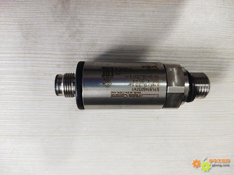

产品名称: Huba511.933003572富巴压力传感器
型  号: 511
产品价格适中,国内中小企业都可选择,
瑞士HUBA富巴是世界知名品牌,公司常备511压力传感器,现货供应,适于急用客户。
511系列压力传感器采用陶瓷压力传感器芯。使用寿命长,精度高,温度稳定性好以及电磁兼容性等特点。可适用于要求严格的工业应用。
产品特性:
◆ 优越的电磁兼容(EMC)
◆ 电源反相保护,静电保护500VDC
◆ 过介质停止系统()
◆ 快速连结,节省60%配线时间UL,CSA,CE认证
◆ 密封材质:选项材料FPM,NBR,或其它客户要求
◆ 动态响应:可适合静态和动态的测量,响应时间<2ms,通常为1ms
技术参数
相对压力 -1~600bar
绝压 0~25bar
过载压力 3.0×满量程(在量程为-1~4bar)
2.5×满量程(在量程为6~400bar)
2.0×满量程(在量程为600bar)
破裂压力 3.0×满量程(在量程为-1~4bar)
2.0×满量程(在量程为600bar)
防护等级 IP67
外壳材质 不锈钢1.4305(AISI 303)
温度范围 -15℃~+125℃
应用温度(密封情况下的介质温度)
FPM -15~125℃;NBR -25~85℃
FPM(spec)-40~150℃
电 压 8.0~33VDC,输出4-20mA
密封材质 选项材料FPM,NBR,或其它客户要求
重 量 内螺纹85克,外螺纹95克
精 度 精度线性,迟滞,和重复性的总和<±0.3% FS
动态响应 可适合静态和动态的测量
响应时间<2ms,通常为1ms
