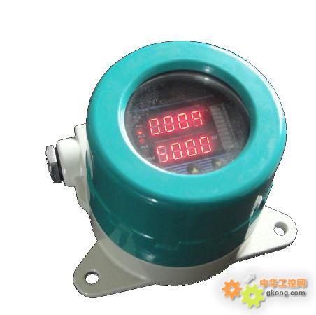

NRP501¹ÞÅÔÏÖ³¡ÏÔʾÒǿɰ²È«·½±ãµÄΪ·ûºÏModbusRTU/RS485ЭÒéµÄÒDZíÌṩÏÖ³¡ÏÔʾ¹¦ÄÜ¡£NRP501¹ÞÅÔÏÖ³¡ÏÔʾÒÇʹÓÃ24VÖ±Á÷¹©µç£¬²ÉÓøô±¬Íâ¿Ç£¬Ê¹ÓÃRS485×ÜÏ߲ɼ¯Êý¾Ý£¬Ö÷ÒªÌØµãÓУº
ÈÝÁ¿´ó£º һ̨NRP501¹ÞÅÔÏÖ³¡ÏÔʾÒÇ¿ÉѲ»ØÏÔʾÀ´×Ô²»Í¬ÒDZíµÄ16·±äÁ¿¡£
ÏÖ³¡°²×°·½±ã£º
1. Ò»Ìõ×ÜÏßÉÏ£¬¿ÉÒÔ°²×°¶ą̀NRP501¹ÞÅÔÏÖ³¡ÏÔʾÒÇ¡£
2.°²×°»òÒÆ³ýNRP501¹ÞÅÔÏÖ³¡ÏÔʾÒÇ, ²»Ó°Ïì¿ØÖÆÊÒºÍÏÖ³¡ÒDZíµÄÕý³£Í¨ÐÅ
3.°´¼üÉ趨ModbusµØÖ·£¬¼Ä´æÆ÷ºÅ£¬²¨ÌØÂÊ£¬Êý¾Ý³¤¶ÈµÈ²ÎÊý¡£
±ÈÀýºÍÆ«ÒÆ¹¦ÄÜ
ÊÊÓÃÐԹ㣺ÌṩÖ÷Õ¾£¬´ÓÕ¾£¬¼àÌýÈýÖÖ¹¤×÷ģʽ¡£
À©Õ¹ÐԺ㺿Éͨ¹ýÄ£¿éÌṩÆäËûÊä³ö¹¦ÄÜÈçÎÞÏߵȡ£
ÊÊÓÃÓÚÓзÀ±¬ÒªÇóµÄÏÖ³¡
Ó¦ÓÃ
1.²¢ÁªÔÚRS485×ÜÏßÉÏ£¬ÎªÖ§³ÖModbus RTUЭÒéµÄÉ豸ÌṩÏÖ³¡ÏÔʾ¡£
2.Êý¾ÝÔ¶´«£¨ÐèÔö¼ÓÎÞÏßÄ£¿é£©¡£
3.µ÷ÊÔ£¬¼ì²âModbus RTU/RS485É豸£¨ÐèÔö¼ÓÄÚÖÃï®µç³Ø£©
¼¼ÊõÖ¸±ê
¹¤×÷µçÁ÷£º    <30mA
Ö§³ÖЭÒé    Modbus RTU/RS485
²¨ÌØÂÊ    2400£¬4800£¬9600(ȱʡ)£¬19200£¬38400
УÑéλ    N£¨È±Ê¡£©£¬ E£¬ O
ÏÔʾ¸üмä¸ô£º    1Ãë/´Î
×î´ó²éѯµÈ´ýʱ¼ä    500ms
RS485¸ºÔØ    1/8 Unit
»·¾³Î¶ȣº     -30¡æ~70¡æ
ʪ¶È£º    < 90%
ÏÔʾ£º    4ÐÐLCDÏÔʾ
Íâ¿Ç·À»¤µÈ¼¶£º    IP65
