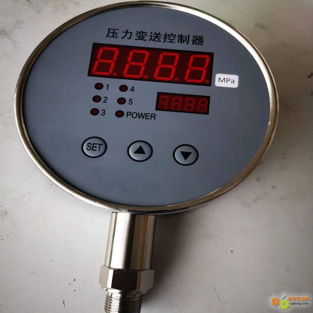

Ò»¡¢MPM484ZLѹÁ¦±äËÍ¿ØÖÆÆ÷²úÆ·¸ÅÊö
MPM484ZLѹÁ¦±äËÍ¿ØÖÆÆ÷ΪȫģÄâµç·Éè¼ÆµÄÒ»Ì廯¶à¹¦ÄܲúÆ·£¬Äܹ»ÔÚÏÖ³¡²âÁ¿Á÷ÌåѹÁ¦»ò²îѹ£¬Ò²¿É½«Ñ¹Á¦»ò²îѹÐźŽøÐÐÏÖ³¡ÏÔʾ¡¢±ê×¼»¯Êä³ö£¬»¹ÄÜÏòÓû§Ìṩ¶à´ï5¸ö½ÓµãÐźţ¬Îª·ÀÖ¹ÔÚÁÙ½çµã¼ÌµçÆ÷¶¶¶¯Îó²Ù×÷£¬µç·ÖнøÐÐÁËÌØÊâ´¦Àí£¬Ìá¸ßÁ˲úÆ·µÄ¿É¿¿ÐÔ¡£MPM484ZLѹÁ¦±äËÍ¿ØÖÆÆ÷ÌØ±ðÊÊÓÃÓÚµçÁ¦©p¸øÅÅË®©pʯÓÍ©p»¯¹¤µÈÐÐÒµÐèÒª¶ÔÁ÷ÌåѹÁ¦»ò²îѹ½øÐвâÁ¿¡¢ÏÔʾºÍ¿ØÖƵij¡ºÏÓ¦Óá£
¶þ¡¢MPM484ZLѹÁ¦±äËÍ¿ØÖÆÆ÷²úÆ·ÌØµã
¡ô Φ150mm±ê׼ѹÁ¦±íÍâÐΣ»
¡ô 4λLEDÊý×ÖÏÔʾѹÁ¦Öµ£»
¡ô Ìṩ×î¶à5¸ö½ÓµãÐźţ¬½Óµã¿ÉÈÎÒâÉ趨ºÍÏÔʾ£¬ÎÞ¶¶¶¯£»
¡ô ¿í·¶Î§¹©µçµçÔ´£¬¶àÖÖ±ê׼ģÄâÐźÅÊä³ö£»
¡ô ½éÖʽӴ¥²¿·ÖºÍµç×Ó¿ÇÌåΪ²»Ðâ¸Ö²ÄÁÏ£»
¡ô ²úÆ·¾­¹ýÁËÑϸñµÄÀÏ»¯²âÊÔ£¬ÐÔÄÜÎȶ¨¿É¿¿¡£
Èý¡¢MPM484ZLѹÁ¦±äËÍ¿ØÖÆÆ÷ÐÔÄܲÎÊý
¾«¶È:    ±0.5%FS
ζȷ¶Î§
»·¾³Î¶È:-10~60¡æ
½éÖÊζȣº-10~80¡æ
Öü´æÎ¶È: -40~125¡æ
¼ÌµçÆ÷
½ÓµãÊý: 1µã~5µã
´¥µãÊÙÃü: >100000´Î
¸ºÔØÄÜÁ¦: 240V/3A(AC)»ò30V/5A(DC)
ÏÔʾ
·¶Î§£º-1999~9999
Ö÷ÆÁ£º4λ0.5Ó¢´ç¸ßÁÁLEDÏÔʾ
¸±ÆÁ£º4λ0.36Ó¢´çºìÉ«LEDÏÔ
Êä³öÐźţº4~20mA¡¢0~10/20mA»ò0/1~5VDC £¬  RS485
ÏÞλ¿ØÖƾ«¶È£º±0.1%FS
¹©µçµçÔ´£º220VAC±15%£¬220VDC»ò24VDC
