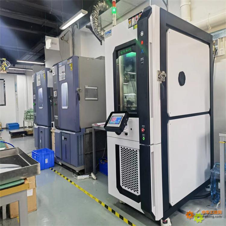

²úÆ·Ãû³Æ£º °®Åå¿Æ¼¼ AP-HX ¿É³ÌÐòºãκãʪÊÔÑé»ú
ÐÍ ºÅ£º AP-HX
¿É³ÌÐòºãκãʪÊÔÑé»úÖ÷ҪΪµç×ÓÁã¼þ¡¢¹¤Òµ²ÄÁÏ¡¢³ÉÆ·Ñз¢¡¢Éú²ú¡¢¼ìÑé¸÷»·½ÚµÄÊÔÑéÌṩºã¶¨ÊªÈÈ£¬¸´ÔӸߵÍν»±äµÈÊÔÑé»·¾³ºÍÊÔÑéÌõ¼þ¡£ÊÊÓÃÓÚ£ºµç×ÓµçÆ÷¡¢Í¨Ñ¶¡¢»¯¹¤¡¢Îå½ð¡¢Ï𽺡¢Íæ¾ß¡¢¿ÆÑС¢º½Ìì¡¢½¨²ÄµÈ¸÷ÐÐÒµ¡£
¿É³ÌÐòºãκãʪÊÔÑé»ú¼¼Êõ²ÎÊý£º
ζȷ¶Î§£º-60¡æ¡«+150 ¡æ (·çÀäʽ)
ʪ¶È·¶Î§£º20 %¡«98 % RH
½µÎÂËÙÂÊ£ºRT¡«0¡æ/30min(¿ÕÔØ)Ô¼1¡æ/min
ÉýÎÂËÙÂÊ£ºRT¡«+150¡æ/40min(¿ÕÔØ)Ô¼3¡æ/min
ζÈÎȶ¨¶È£º±0.5¡æ
ζȾùÔȶȣº±2.0¡æ
¿ØÖÆÆ÷£º7Ó¢´ç³¬´ó´¥ÃþAP-900ÖÇÄܿɳÌʽ¡¢¿ÉÔ¶³ÌÎÂʪ¶È¿ØÖÆÆ÷
ÄÚÍâÏä²ÄÖÊ£º²âÊÔÇøÄÚÏä²»Ðâ¸Ö°å ( SUS # 304 )£¬ÍâÏ俾Æá
ÍâÏäµÆÔ´ £º¸ßÁÁ¶ÈÕÕÃ÷µÆ
ͬβã½á¹¹Éè¼Æ£ºÓÐЧ±ÜÃâÏäÌå¶¥²¿Äý½áÖ®¼¼Êõ
¹Û²âÊÓ´°£º¹Û²ìÊÔÆ·Ê¹Óà ( W*L 28 * 35 cm )
ÊÓ´°·Àº¹Éè¼Æ£º²ÉµçÈÈÆ÷×°Ö㬷ÀÖ¹Ë®ÆøÄý½á ( 40 W )
²âÊÔ¿×£º¿ÉÍâ½Ó²âÊÔµçÔ´Ïß¼°ÐźÅÓà ( Ö±¾¶50 mm )
»ų́»¬ÂÖ£º²É»¬ÂÖÒÆ¶¯µ÷Õû°Ú·ÅλÖÃÓëÇ¿Á¦ÂÝ˨¹Ì¶¨Î»ÖÃ(200Kg / ÂÖ )
±£Î²㣺ӲÖʾ۰±õ¥ÅÝÄ­
ÏäÄÚÅ̼ܣº¿É»î¶¯µ÷ÕûÕ¤Å̼ÜÓë²»Ðâ¸ÖÌõ×´Õ¤Å̶þÖ»(Å̼Üÿ¼ä¸ñ 5.0 cm)
ÏäÃÅ£º²ÉË«µÀ¸ôÈÈÆøÃÜÆÈ½ô,ÓÐЧ¸ô¾øÍⲿζÈй©
¹¤×÷·½Ê½£º0¡æ~-40¡æ»úÐͲÉÓÃ**ѹËõ£¬-40¡æ~-70¡æ²ÉÓöþÔª¸´µþÖÆÀ䷽ʽ
ÖÆÀäѹËõ»ú£º·¨¹úÌ©¿µÈ«·â±ÕµÍÔëÒôת×ÓʽѹËõ»ú
ÖÆÀä¼Á£ºR404a/R23£¨³ôÑõºÄËðÖ¸Êý¾ùΪ0£¬R23Ϊ¸´µþÊ½ÖÆÀäϵͳ²ÉÓã©
ÀäÄýÆ÷£º·çÀäʽ£º³áƬ¹Üʽ»»ÈÈÆ÷¡£Ë®Àäʽ£º¿Ç¹Üʽ»»ÈÈÆ÷
Õô·¢Æ÷£º³áƬ¹Üʽ»»ÈÈÆ÷£¨¼æ×ö³ýʪÆ÷£©
°åʽÈȽ»»»Æ÷£º²»Ðâ¸ÖÇ¥º¸°åʽ»»ÈÈÆ÷£¨¸´µþÊ½ÖÆÀäϵͳ²ÉÓã©
½ÚÁ÷×°ÖãºÅòÕÍ·§+ëϸ¹Ü
