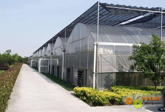

ÍâÕÚÑôϵͳ¼òÊö
ÕÚÑôϵͳÄÜÓÐЧµØ½«¹âÏß×èµ²ÔÚÎÂÊÒÍâÃæ£¬´Ó¶øÆðµ½½µÎÂÕÚÒõ×÷Óá£
1¡¢ÏµÍ³Ö÷ÒªÊÊÓÃÓÚÏļ¾µÄÕÚÒñ¡¢½µÎ£¬Ê¹²¿·ÖÑô¹â½øÈëÎÂÊÒ£¬×÷Îï±ÜÃâ¹âׯÉË¡£
  1. ͨ¹ýµ÷½ÚÕÚÑôÍøµÄ¿ªÆô¹Ø±Õ£¬À´Âú×ãÎÂÊÒ¶Ô¹âÏßµÄÐèÇ󣬽µµÍÊÒÄÚζÈ
  2. ÕÚÑôÍø¾ßÓзÀ±¢µÈ±£»¤×÷ÓÃ
ÍâÕÚÒñ¹Ç¼Ü
Á¢Öù²ÉÓÃ50×50×2.0·½¹Ü£¬ºáÁº¡¢×ÝÁº²ÉÓÃ50×50×2.0µÄ·½¹Ü£¬¶ËÁ¢ÖùÓë¶þÅÅÁ¢ÖùÖ®¼ä¾ùÓç¶25ÈȶÆÐ¿Ô²¹Ü×÷ΪбÀ­³Å¡£¸Ö¹¹¼þ¾ù²ÉÓÃÈȽþ¶ÆÐ¿
Çý¶¯ÏµÍ³ÒÔ¼°°²×°
³ÝÂÖ³ÝÌõÇý¶¯ÏµÍ³£¬¼´ÒÔ³ÝÂÖ³ÝÌõΪÖ÷ÒªÇý¶¯Ç£Òý²ÄÁÏ£¬¹¤×÷Öе綯¼õËÙ»úͨ¹ýת¶¯Öá´ø¶¯³ÝÂÖÔ˶¯£¬³ÝÂÖ´ø¶¯ÓëÆäÄöºÏµÄ³ÝÌõÔ˶¯£¬Á¬½ÓÓÚ³ÝÌõÁ½¶ËµÄÍÆ¸ËÔÚ³ÝÌõµÄÇ£ÒýÏ£¬´ø¶¯ÏµÍ³µÄ»î¶¯±ßÔ˶¯´ïµ½Æô±ÕÕÚÑôÍøµÄÄ¿µÄ¡£
  1. À­Ä»Ö§³Å¹öÂֵݲװ£¬À­Ä»Ö§³Å¹öÂÖ°²×°ÓÚÎÂÊÒºáÁº»òèì¼ÜÉÏ£¬ÓÃÖ§³Å¹öÂÖ±§¹¿ÓÃST3.5mm×25mm×Ô×ê×Ô¹¥¶¤¹Ì¶¨ÓÚÎÂÊÒºáÁº»òèì¼ÜÏÒ¸Ë
  2. ¼õËÙµç»úµÄ°²×°£¬µç»ú°²×°ÓÚÎÂÊÒÀ­Ä»»úÆ½ÃæÁÙ½üÖÐÐĵÄÁ¢ÖùÉÏ£¬°²×°¸ß¶È°´ÏÖ³¡Êµ¼Ê¸ß¶È½øÐÐÊÊÅ䣬°²×°µç»úÓõç»úÖ§×ùͨ¹ýÂÝ˨¹Ì¶¨ÓÚÁ¢ÖùÉÏ
  3. Çý¶¯ÖáµÄ°²×°£¬ÔÚ³ÝÂÖ×ù°²×°ºÃÒÔºó²âÁ¿Çý¶¯ÖáÐèÒªµÄ³¤¶È£¬¸ù¾ÝÏÖ³¡³¤¶È½øÐнØÈ¡¡¢º¸½Ó¡¢ÅçÍ¿·ÀÐâÆá£¬ÔÙÖð²½°²×°£¬×°ÉÏ·À»¬¿¨
  4. ³ÝÂÖ³ÝÌõ¼°ÍƸ˵IJ¼Öð²×°£¬ÍƸ˵ļä¾àÓ¦¸ù¾ÝÏÖÔÚ´«¶¯ÖáµÄ×ܳ¤½øÐмÆËã£¬ÍÆ¸ËÓëÀ­Ä»³ÝÌõͨ¹ýÂÝ˨Á¬½Ó
  5. Çý¶¯±ßÐͲĵݲװ
Çý¶¯±ßÂÁÐͲģ¨ÇýÄ»ÂÁ²Ä£©·ÅÖÃÔÚÍÐÄ»ÏߺÍѹĻÏßÖ®¼ä¿¿½üÍâÕÚÑôºáÁº´¦ºó£¬ÓÃÁ½¸öM6X10µÄÂݶ¤´©¹ýIÐÍÁ¬½Ó°å½ô¶¨µ½Çý¶¯±ßÐͲĵÄTÐͲÛÄÚ£¬Í¨¹ý½«ÍƸ˵¼¸ËÁ¬½Ó¿¨ºÍM6X75µÄTÐÍÂÝ˨½«Çý¶¯±ßÐͲĺÍÍÆ¸Ë¹Ì¶¨ÔÚÒ»Æð
  1. ÕÚÑôÍøµÄ°²×°
ÕÚÑôÍøÆ½·ÅÔÚÍÐÄ»ÏߺÍѹĻÏßÖ®¼äÕ¹¿ª£¬Óÿ¨»É½«ÍâÕÚÑôÍø¹Ì¶¨ÔÚÇý¶¯±ßÂÁ²ÄÉÏ¿¨ÀΡ¢¿¨Êµ¡£È»ºó°ÑÕÚÑôÍøÀ­Æ½À­Ö±ÓðüËÜÂÁË¿½«ÍÐѹĻÏߺÍÀ­Ä»ºáÁº¼°ÕÚÑôÍøÒ»Æð¹Ì¶¨¡£ÔÚÕÚÑôÍøÁ½¶ËÍ·À­Ò»µÀ´ÓÉÏÍùϾàÀë50cmµÄ½þËܸÖÀ£¬°´¾àÀë400mm¼Ó×°·À·ç¹Ò¹³¡£È»ºóÓÃM6X10µÄÂݶ¤°ÑÅäÖØ¿é¹Ì¶¨ÔÚÕÚÑôÍøµÄÁ½±ß£¬×¢ÒâÅäÖØ¿éµÄ¾àÀë¸ù¾Ýµ±µØµÄ·çËÙÇé¿ö¾ßÌåÈ·¶¨£¬Ò»°ãÏàÁÚÁ½¸öÅäÖØ¿éµÄ¾àÀëΪ600mm×óÓÒ
