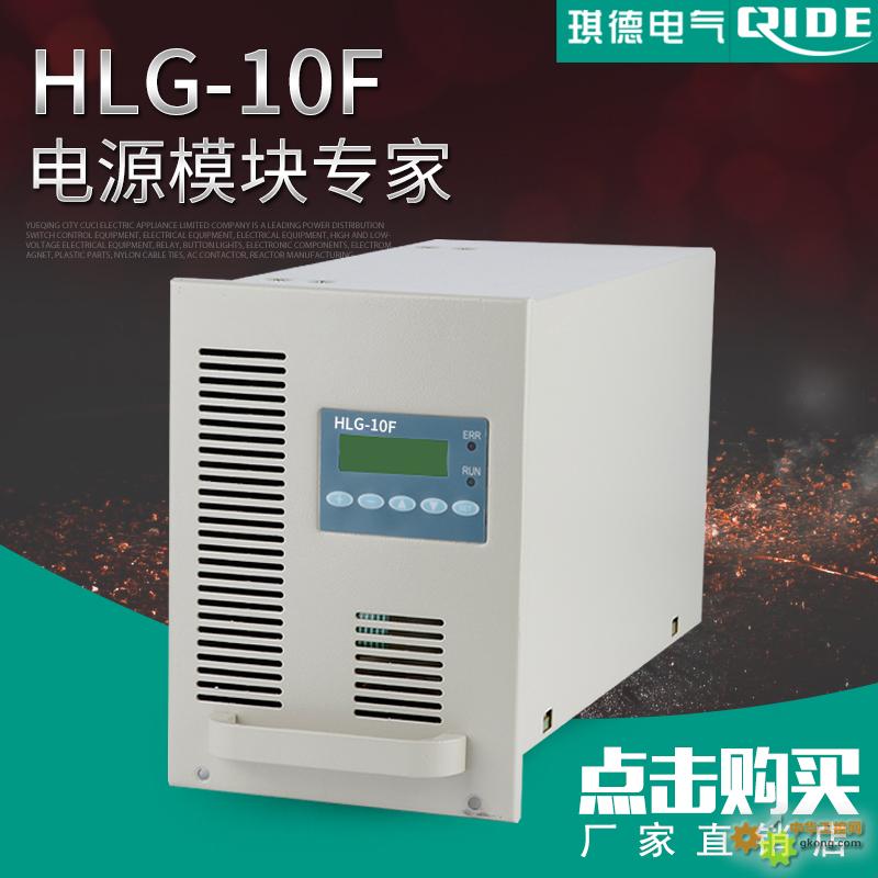

²úÆ·Ãû³Æ£º ¹©Ó¦È«ÐµçÔ´Ä£¿éHLG-10F³äµçÄ£¿é
ÐÍ ºÅ£º HLG-10F
¹©Ó¦µçÔ´Ä£¿éHLG-10F£¬³äµçÄ£¿éHLG-10F£¬ÕûÁ÷Ä£¿éHLG-10F£¬HLG-20F£¬HLG-05F£¬HLG-10Z£¬HLG-20Z
¡ñ ²ÉÓÃÒÆÏàгÕñ¸ßƵÈí¿ª¹Ø¼¼Êõ£¬Ð§ÂÊ´óÓÚ92%£»
¡ñ ÄÚÖöÌ·»ØËõ±£»¤£¬¼´Ê¹Ä£¿éÊä³ö³¤ÆÚ´¦ÓÚ¶Ì·״̬Ҳ²»ÖÂË𻵣» ¡ñ ²ÉÓÃLCD£¨»òLED£©ÏÔʾ£¬¿É²éѯģ¿éµÄµçѹ¡¢µçÁ÷¡¢µØÖ·¼°¹ÊÕÏÐÅÏ¢£» ¡ñ ÍêÉÆµÄ±£»¤¼°¸æ**¹¦ÄÜ£¬°üÀ¨ÊäÈë¹ý/Ƿѹ¡¢Êä³ö¹ýѹ¡¢¹ýΡ¢¹ýÁ÷µÈ£» ¡ñ ×ÔÀ䷽ʽ£¬¹¤×÷ʱ¿ÉÎÅÔëÉù²»¸ßÓÚ40db£» ¡ñ ÄÚÖ÷À·´½Ó±£»¤£¬Ö§³Ö´øµçÈȰβ壻
¡ñ Ãæ°åÍâ¿ò¼ÓÑØÉè¼Æ£¬ÓÐЧÏû³ýÃæ°å¿ª¿×Îó²îËùÒýÆðµÄ·ì϶
4.4×ÔÀäÄ£¿éHLG-10FϵÁвÙ×÷˵Ã÷
Á¬½ÓºÃµçÔ´ºÍ¸ºÔØ£¬½«Ä£¿éÕýÈ·²åÈëÍмܣ¬ÉϵçºóµÈ´ý5ÃëÖÓ×óÓÒ£¬Ä£¿éÆô¶¯Íê³É£¬ÔÚÎÞ¹ÊÕϵÄÇé¿öÏ£¬Ãæ°åÉÏÖнöÂÌÉ«¹¤×÷ָʾµÆÔÚÉÁ˸£¬±íʾģ¿é´¦ÓÚÕý³£µÄ¹¤×÷״̬¡£6ϵÁкÍ8ϵÁеĽçÃæ²Ù×÷·½Ê½²»Ò»Ñù£¬ÏÂÃæ·Ö±ð˵Ã÷¡£
1¡¢HLG-10FϵÁÐÄ£¿éµÄ²Ù×÷˵Ã÷
HLG-10FϵÁвÉÓÃLCDÒº¾§ÏÔʾÆ÷£¬²¢ÅäÓÐLED¹¤×÷ָʾµÆ£¬¼à¿Ø°åÉϸ÷°´¼ü¼°Ö¸Ê¾µÆ¹¦ÄܼûÈç±í3.4.25Ëùʾ
