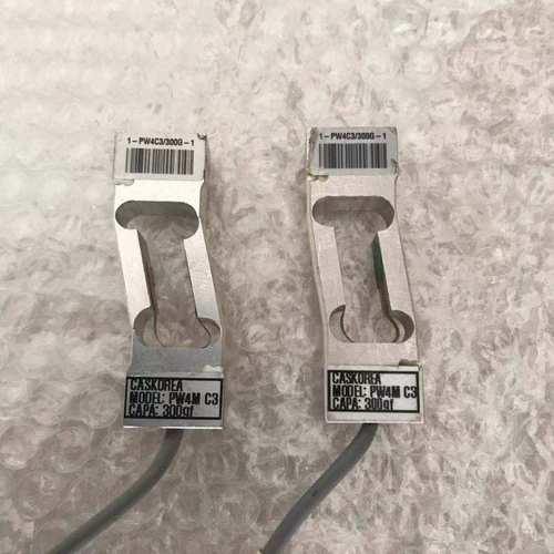

΢ÐÍHBM_ PW4M ºÍHBM_ PW4M-OP µ¥µã³ÆÖØ´«¸ÐÆ÷¶î¶¨Á¿³ÌΪ 5ǧ¿Ë¡£Æä¾ßÓеIJâÁ¿¾«¶ÈºÍÐԼ۱ȡ£ÕâЩ³ÆÖØ´«¸ÐÆ÷¿ÉÓÃÓÚóÒ׳ÓÓ¦Ó㬲¢ÇÒ¾ßÓеľ«¶È£¨¾«¶ÈµÈ¼¶C3£©£¬ÌرðÊÊÓÃÓÚС°ü×°µÄÅäÁÏ¡¢¹à×°ºÍ¿ØÖÆÈÎÎñ£¬ÀýÈçÖÆÒ©¡¢»¯×±Æ·ºÍʳƷ°ü×°µÈ¡£HBM_PW4M µ¥µã³ÆÖØ´«¸ÐÆ÷»ùÓÚÓ¦±ä²âÁ¿Ô­Àí£¬Ð¡¶î¶¨Á¿³ÌΪ 300 g ²¢´øÓРOIML R60 renÖ¤Ö¤Êé¡£PW4M-OP ´«¸ÐÆ÷´øÓйýÔØ±£»¤¹¦ÄÜ£¬¹ýÔØÄÜÁ¦¸ß´ï¶î¶¨Á¿³ÌµÄ 10 ±¶¡£
¾«¶ÈµÈ¼¶: C3 £¨°´ÕÕ OIML R60 ±ê×¼£©
С¼ì¶¨·Ö¶È: 0.05 g
¶î¶¨Á¿³Ì: 0,3 kg µ½ 5 kg
ÐÂÐͺſÉÑ¡: PW4M-OP ´ø¹ýÔØ±£»¤¹¦ÄÜ¡£
¾«¶ÈµÈ¼¶ C3 £¨OIML R60 renÖ¤£©
С¼ì¶¨·Ö¶È Y = 10,000
¼«µÍµÄÁãµãζÈϵÊý
Æ«ÐĸºÔز¹³¥
HBM_PW4M³ÆÖØ´«¸ÐÆ÷Ó¦±ä³ÆÖØ´«¸ÐÆ÷£¬£¬´øÈÏrenÖ¤Ö¤Êé
¹è½º±£»¤ÂÁÖÆ²âÁ¿Ìå
´øÆÁ±ÎÁ¬½Ó²åÍ·
IP65 ±£»¤µÈ¼¶£¬µç´Å¼æÈÝÐÔrenÖ¤
ÖÇÄܹýÔØ±£»¤£¬¸ß´ï¶î¶¨ÈÝÁ¿10±¶£¨PW4M-OP£©
¶î¶¨Î¶ȷ¶Î§ -10 µ½ +40 °C
HBM_PW4M³ÆÖØ´«¸ÐÆ÷ÊʺϹ¤ÒµÓ¦Óãº
 PW4M-OP ¼á¹ÌÐÍ´øÊ®±¶¹ýÔØÄÜÁ¦
´øÓвåÍ·µÄ 1.5m ³¤Á¬½ÓµçÀ£¬¿ìËÙ¼¯³É
½á¹¹½ô´Õ, ƽ̨³ß´çHBMΪ 200 x 200 mm
ÁùÖÖÁ¿³Ì£ºÓÃÓÚ³ÆÖطdz£Ð¡µÄÖØÁ¿£¨0.3 kg¡¢0.5 kg¡¢1 kg¡¢2 kg¡¢3 kgºÍ5 kg£©
óÒ׳ÓrenÖ¤£¨OIML R60£©
´øÓÐÁ¬½Ó²åÍ·£¬°²×°¿ìËÙ·½±ã
