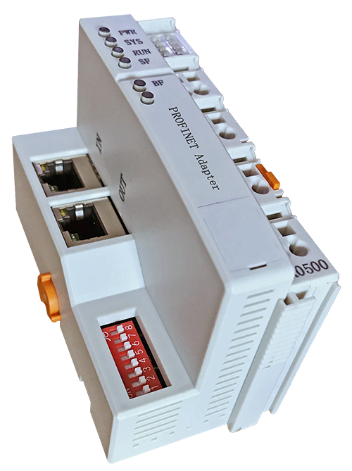

产品名称: 史耐控 PROFINET总线适配器RM0500
型  号: RM0500
价  格:
品  牌: 史耐控schnekon
功能和特点
  • PROFINET协议
  • 2 x RJ45,五类屏蔽型Ethernet电缆接入
  • 站点间距最长100m
  • 最多连接32个总线模块
  • 支持温度监控及系统电源监控
性能指标
基本信息
产品型号 RM0500
产品名称 PROFINET适配器
技术参数
总线接口 2 x RJ45
从站数 根据主站
I/O点数 340Bytes
电缆规格 Ethernet电缆,五类屏蔽型
站点间距 最远100米
站点传输速率 100Mbps
监控类型 温度监控,系统电源监控
输入输出 340字节输入、输出
适配I/O数量 32
站号告警 错误及变动告警
其他特征 支持地址映射
电源参数
电源输入 24V DC(18~28V)
系统控制输出 5V DC/1200mAMax
模块端电源 24V DC(±20%)
物理参数
尺寸规格 100(W) x 70(H) x 48(D)mm
工作/存储温度 0~55℃/-25~85℃
相对湿度 95%,无冷凝
防护等级 IP20
安装方式 35mmDIN导轨,符合EN60715标准
认证
安规认证 CE
