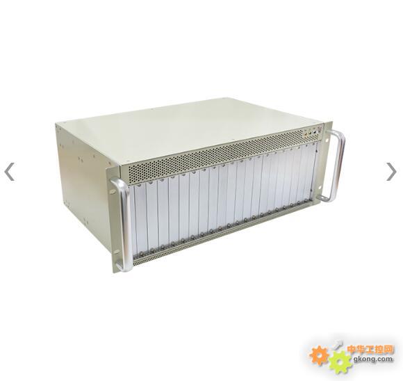

²úÆ·¸ÅÊö£º
PXIeC-7318CÊÇÒ»¿î18²ÛµÄPXI Express»úÏ䣬½â¾ö¿Í»§ÔÚϵͳ¼¯³ÉÖÐÇ°Ãæ°å³öÏß²»¹æÕûµÄÎÊÌâ¡£PXIeC-7318C»úÏ伿ÈÝPXI ExpressºÍcPCI Express¹æ·¶£¬ÌṩÁË1¸ösystem²å²Û¡¢1¸ösystem timing²å²Û¡¢8¸ö»ìºÏÍâÉè²ÛÒÔ¼°8¸öPXIeÍâÉè²å²Û,ÒÔÂú×ãÓû§¸ü¸ß´ø¿íµÄ¶àÑù²â¿ØÓ¦ÓÃÐèÇó¡£PXIeC-7318C½¨¹¹Îª4LinkX4LanµÄPXI Express»úÏ䣬¿ÉÒÔÌṩ֧Ԯ¸ß´ï8GB/sµÄϵͳ´ø¿í¡£
Ö¸±ê²ÎÊý£º
²úÆ·Ö¸±ê
18²ÛPXI Express»úÏ䣬1¸öϵͳ²å²Û¡¢1¸öϵͳ¶¨Ê±²å²Û¡¢
8¸ö»ìºÏÍâÉè²å²ÛºÍ8¸öPXIeÍâÉè²å²Û
4-Link PXI Express»úÏ䣬֧³Ö¸ß´ï8GB/s´ø¿í
ϵͳ¶¨Ê±²å²ÛÓë»ìºÏÍâÉè²å²ÛÖ§³Ö¿É´ï2GB/sÍâÉè´ø¿í
ÖÇÄÜ»úÏä¹ÜÀí
×Ô¶¯·çÉÈתËÙ¿ØÖÆ
»úÏä״̬¼à¿Ø
Ô¶³Ì»úÏäÉϵç/¶Ïµç¿ØÖÆ
ÓÃÓÚ10MHZʱÖÓÊäÈë/Êä³öµÄBNC²åÍ·
µçÔ´¡¢Î¶ȺͷçÉÈ¼à¿Ø
460W¹¤Òµ¼¶½»Á÷ÊäÈëµçÔ´£¨¿ÉÑ¡¿ØÖÆÆ÷¶ÀÁ¢µçÔ´¹©µç£©
²Ù×÷»·¾³Î¶ȣº0¡«55¡æ
Ïà¶Ôʪ¶È£º10¡«90%
³ß´ç£º482.6mm×177mm×295mm£¨W×H×D£©
