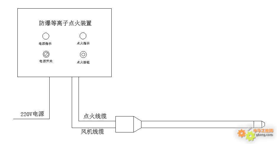

·À±¬µÈÀë×Óµã»ð×°ÖÃXDLZ-1000˵Ã÷Êé
  • ²úÆ·¼ò½é£º
µÈÀë×Óµã»ð×°ÖÃÖ÷ÒªÓÉ·À±¬µÈÀë×Óµã»ð×°Ö㬸ßѹµã»ðÏßÒÔ¼°µÈÀë×Óµã»ðǹµÈ¼¸²¿·Ö×é³É¡£¸Ã²úÆ·²ÉÓøßÐÔÄܵĵã»ðµç·£¬ÐÔÄÜÎȶ¨£¬¹¤×÷¿É¿¿¡£Ö÷ÒªÓÃÓÚʯÓÍ×ê¾®×÷ÒµºÍÌìÈ»Æø¿±Ì½¿ª·¢ÖзÅÅç¿ÉȼÓк¦ÆøÌå»ò·ÏÆøµÄȼÉÕ£¬ÒÔÏû³ýÆä¶Ô»·¾³ºÍ°²È«µÄΣº¦£¬ÊÇÒ»ÖÖ°²È«µÄ»·±£É豸¡£
¶þ¡¢µÈÀë×Ó·À±¬µã»ðÆ÷Ö÷Òª¼¼Êõ²ÎÊý£»
1¡¢¹¤×÷µçÔ´£º220VAC 50Hz
2¡¢»·¾³Î¶ȣº-40¡«80¡æ
4¡¢Êä³öµçѹ20KV¡£
5.»ð»¨ÄÜÁ¿1000J...¹¦ÂÊ1KW¡£
6.²Ù×÷·½Ê½£»ÊÖ¶¯£¬×Ô¶¯¡£
7.µã»ðǹͷ£»ÄÍÎÂ1200¶È¡£
Èý¡¢µÈÀë×Óµã»ð×°Öð²×°£º
  1. ·À±¬Ïä¹Ì¶¨ÔÚµã»ðµã²»Ô¶´¦£¬·À±¬Ïä×¢Òâ·ÀË®£¬¸ø·À±¬Ïä¼Ó¸Ç·ÀË®ºÍÕÚÑôÕÖ¡£
  2. µÈÀë×Ó·À±¬µã»ðÆ÷ÏäÏÈÁ¬½ÓºÃ¸ßѹµã»ðÏßÀ¡¢ÔÙÁ¬½ÓºÃµÈÀë×Óµã»ðǹ¡£²¢¸ø·À±¬Ïäͨ220VµçÔ´¡£
  3. ´ò¿ª220VµçÔ´¿ª¹Ø°´Å¥£¬µçԴָʾµÆÁÁ£¬ÊÖ¶¯°´Å¥µã»ð£»µÈÀë×Óµã»ðǹǰ¶Ë×Ô¶¯µã»ð¡£
  4. µÈÀë×Óµã»ðǹ¶ËÍ·¹¤×÷ʱ»á²úÉúµÈÀë×ӵ绡£¬µÈÀë×Ó»¡³¤Ô¼100mm£¬¿ÉÍêÈ«Ìæ´úÃ÷»ð£»µÈÀë×Óµã»ðǹ¹¤×÷ʱ£¬ÓÉÓÚÊä³öµçѹ̫¸ß£¬²»µÃ´¥Åöµã»ðǹ¡£ÒÔ·À³öÏÖ²»°²È«Ê¹ʡ£
  5. µã»ð¸Ë°²×°£¨ÂÝÎÆÁ¬½Ó£©¿ì½Ý¡¢¼ò±ã£¬µã»ð¸Ë¸ù¾ÝÏÖ³¡Çé¿ö°²×°£¬Á¬½ÓÏßÓзÀ´í²å¹¦ÄÜ£»
  6. ºÍÆÕͨµã»ð×°ÖÃÏà±È£¬ÒªÇóÆäÊÍ·ÅÄÜÁ¿´ó¡¢µã»ðÄÜÁ¦Ç¿¡¢µç¼«¸üÄ͸ßεÈÌØµã£»
  • µã»ð×°ÖÃÍâÐγߴ磺
1.µÈÀë×Óµã»ð×°ÖÿØÖÆÏäÍâÐγߴ磨Լ£©£º300×400×200mm£»
2.µã»ð¸Ë£ºL=2000mm£¨¿Í»§¿É¸ù¾ÝÏÖ³¡Çé¿ö¶¨×ö£©£»
3.µã»ð¸ËÖ±¾¶φ45mm£¬Ç°¶Ë¿É×öÖ±¸ù£¬Íä¸Ë£¨¿Í»§¿É¸ù¾ÝÏÖ³¡Çé¿ö¶¨×ö£©
4.¸ßѹµã»ðÁ¬½ÓµçÀ£º10Ãס££¨¿Í»§¿É¸ù¾ÝÏÖ³¡Çé¿ö¶¨×ö£©
  • µã»ð×°ÖÃÏÖ³¡°²×°Ê¾ÒâÄ£Ä⣺
  1. µã»ð×°ÖÃÁ¬½ÓʾÒâͼ£º
