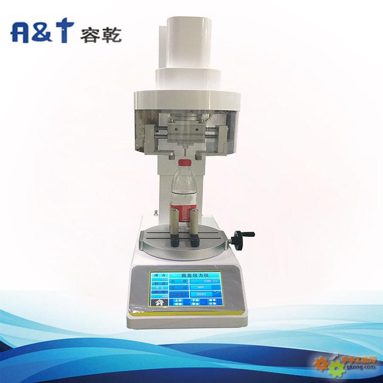

È«×Ô¶¯Æ¿¸ÇŤ¾Ø²âÊÔÒÇÊÇÒ»¿î×Ô¶¯²âÊÔŤ¾ØÖµµÄ²úÆ·£¬²ÉÓÃÏȽøµç×Ó¼¼ÊõÓ뾫׼»úе´«¶¯Ïà½áºÏµÄÔ­Àí£¬È¡´úÁËÒÔÍùͨ¹ýÈ˹¤¿ªÆô»òËø½ôÆ¿¸Ç²âÊÔŤ¾ØÖµËù´øÀ´µÄÎó²î£¬¹æ¶¨µÄ¼¼ÊõÒªÇó¡£ÅäÖø߾«¶ÈŤ¾Ø´«¸ÐÆ÷£¬ÊµÏÖ¾«×¼¼ÓÔØÓ붨λ
ÊÊÓ÷¶Î§£º
ÊÊÓÃÓÚ¼ì²â¸÷ÖÖÆ¿Àà¡¢Îü×ìÀà¡¢Èí¹ÜÀàµÈ°ü×°²úÆ·µÄÆ¿¸ÇËø½ô¡¢¿ªÆôµÄŤ¾ØÖµ£¬ÀýÈ磺ҩÓò£Á§Æ¿¡¢Ò©ÓÃËÜÁÏÆ¿¡¢¶ùͯ°²È«¸Ç¡¢ÒûÁÏÆ¿¡¢¿óȪˮƿ¡¢ÄÌÆ¿¡¢ÓÍͰµÈ¡£ÊÊÓÃÓÚ¸÷ÒûÁÏ¡¢Æ¿ÀàÖÆ×÷Éú²ú³§¼ÒÒÔ¼°Ñо¿»ú¹¹¡¢Öʼì»ú¹¹¡¢´óÖÐÆóÒµ¼ì²â²úÆ·ÖÊÁ¿¡£
²úÆ·ÌØµã£º
  1. Ë«ÖØÄ£Ê½£¬´´Ð»úеÊÖÈ«×Ô¶¯²âÊÔ£º
¡ñ Ìṩ¿ªÆôÁ¦ºÍËø½ôÁ¦Ë«ÖØÊÔÑéģʽ;
¡ñ ´´ÐµĻúеÊÖÈ«×Ô¶¯¼Ð½ô¡¢¿ªÆô¡¢Ëø½ôרÀû¼¼Êõ£¬±ÜÃâÈ˹¤²Ù×÷Îó²î£¬ÀûÓÚ½á¹ûµÄ¾«×¼¶ÈÓëÖØ¸´ÐÔ;
¡ñ Æ¿¸Ç¼Ð³ÖÁ¦¡¢Ëø½ôÁ¦£¬Æ¿¸ÇÐýתËÙ¶È¿É×ÔÓÉÉ趨µ÷½Ú;
¡ñ »úеÊÖ×Ô¶¯Ëø½ô£¬Ëø½ôÖµ¿É×ÔÓÉÉ趨£¬Ëø½ôÆ«²î£¼0.001Nm£¬Ô¶ÓÅÓÚÈ˹¤Ëø½ô;
¡ñ ¹ýÔØ±£»¤¡¢×Ô¶¯ÇåÁã¡¢¹ÊÕÏÌáʾµÈÖÇÄÜÉè¼Æ£¬±£ÕϲÙ×÷°²È«;
¡ñ ÊÖ¶¯²âÊÔ¡¢×Ô¶¯²âÊÔ¿É×ÔÓÉÑ¡Ôñ;
2¡¢³¬¸ß²âÊÔ¾«¶È£¬³¬µÍ²âÊÔÏÂÏÞ£º
¡ñ ׼ȷÇÒ¿ÉÖØ¸´ÐԵIJâÊÔ0.005 Nm ÒÔϳ¬Ð¡Å¤¾ØÖµÊÔÑù£¬·Ö±æÂʸߴï0.0001 Nm ;
¡ñ ·åÖµ×Ô¶¯±£³Ö£¬±£Ö¤²âÊÔ½á¹û±»×¼È·¼Ç¼;
¡ñ ·åÖµ×Ô¶¯ÅжϵȶàÖÖģʽ£¬Âú×ãÈÎÒâÊÔÑù¼ì²âÐèÇó;
¡ñ Åä¼þ¾ù²ÉÓÃÊÀ½çÖªÃûÆ·ÅÆ½ø¿ÚÔªÆ÷¼þ£¬ÐÔÄÜÎȶ¨¿É¿¿;
¡ñ Ô­×°½ø¿ÚÆø¶¯¿ØÖÆÏµÍ³£¬¾ßÓг¬µÍ¹ÊÕÏÂʺͳ¬³¤Ê¹ÓÃÊÙÃü£¬±£ÕϲâÊÔ¾«¶È;
3¡¢È«´¥¿Ø²Ù×÷ϵͳ£º
¡ñ ¹¤Òµ¼¶´¥ÆÁ¡¢Ò»¼üʽ²Ù×÷¡¢Ö±¹ÛµÄ²Ù×÷½çÃæ£¬¿ÉÔ¶³ÌÉý¼¶Óëά»¤;
¡ñ ÊÔÑéÇúÏßʵʱÏÔʾ£¬Êý¾ÝÖÇÄÜͳ¼Æ£¬·½±ã¿ìËٲ鿴¼ì²â½á¹û;
¡ñ ¾ßÓÐÊý¾Ý×Ô¶¯´æ´¢¡¢µôµç×Ô¶¯¼ÇÒ书ÄÜ£¬·ÀÖ¹Êý¾Ý¶ªÊ§;
¡ñ ÀúÊ·Êý¾Ý¿É½øÐпìËٲ鿴¡¢´òÓ¡;
¡ñ ÄÚÖÃÊý¾Ý´æ´¢¿É´ï1200Ìõ£¬Âú×ã´óÊý¾ÝÁ¿´æ´¢µÄÐèÇó;
¡ñ È«ÇòͨÓõİËÖÖÊÔÑ鵥λ¿É×ÔÓÉÇл»;
¡ñ ¶à¼¶Óû§È¨ÏÞ¹ÜÀí£¬ÃÜÂëµÇ¼;
¡ñ ΢ÐÍ´òÓ¡»úºÍUSBͨÓÃÊý¾Ý½Ó¿Ú£¬·½±ãÊý¾ÝÊä³öºÍ´«µÝ£¨¿ÉÑ¡);
¡ñ ·ûºÏÖйúGMP¶ÔÊý¾Ý¿É×·ËÝÐÔµÄÒªÇó£¬Âú×ãÒ½Ò©ÐÐÒµÐèÒª£¨¿ÉÑ¡£©;
