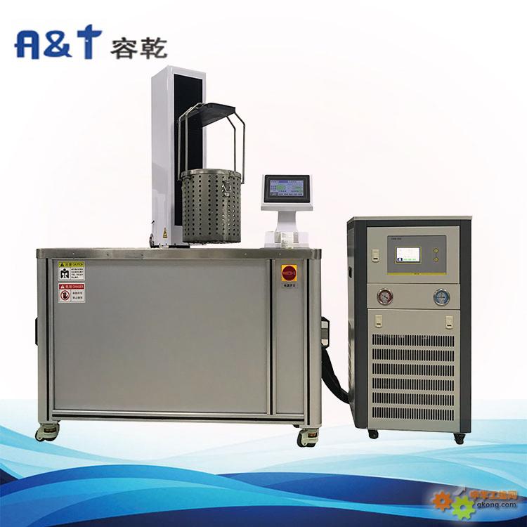

²úÆ·Ãû³Æ£º ³§¼Ò¹©Ó¦²£Á§Æ¿ÀäÈȳå»÷²âÊÔÒÇ
ÐÍ ºÅ£º RCJ-05A
É豸ÓÃ;£º
²£Á§Æ¿ÀäÈȳå»÷ʵÑéÒÇÊÊÓÃÓÚ²âÊÔÆ¡¾ÆÆ¿¡¢¾ÆÆ¿¡¢ÒûÁÏÆ¿µÈ¸÷ÀಣÁ§Æ¿ÔÚ¶Ìʱ¼äÄÚ¾­ÊÜÒ»¶¨Î¶Ȳî³å»÷µÄÄÜÁ¦£¬¶ÔÓÚ²£Á§ÈÝÆ÷ÄÚÐèÒª½øÐÐÃð¾úµÄÄð¾Æ¡¢ÒûÁϺÍÖÆÒ©ÐÐҵʮ·Ö¹Ø¼ü¡£ÊǸù¾Ý¡¶GB/T 4547-2007 ²£Á§ÈÝÆ÷¿¹ÈÈÕðÐÔºÍÈÈÕð³Ö¾ÃÐÔÊÔÑé·½·¨¡·¡¢¡¶YBB00182003 Èȳå»÷ºÍÈȳå»÷Ç¿¶È²â¶¨·¨¡·Éè¼ÆÖÆÔ죬ÊǸ÷ÖʼìÖÐÐÄ¡¢Æ¡¾Æ³§¡¢²£Á§Æ¿Éú²úÆóÒµËùÐèÒªµÄ¼ì²âÒÇÆ÷¡£
²âÊÔÔ­Àí£º
É趨Èȳå»÷ÊÔÑéÒǸßβۼ°µÍβÛζȣ¬Ê¹Ö®´ïµ½Ô¤ÏÈÉ趨µÄβ½«Ò»¶¨ÊýÁ¿µÄ²£Á§Æ¿ÊÔÑùÔÚ¾­Êܸßβ۸ßμÓÈȺó£¬Ñ¸ËÙ·ÅÖÃÔÚµÍβۣ¬È¡³öºó¹Û²ì¾­¹ýÀäÈȳå»÷ºóÊÔÑùÆÆËðÂÊ¡£
 Ó¦Ó÷¶Î§£º
²úƷͼƬ
²úÆ·Ãû³Æ
ÊÊÓ÷¶Î§
Æ¡¾ÆÆ¿
ÓÃÓÚ¸÷ÖÖÆ¡¾ÆÆ¿¡¢²£Á§ÒûÁÏÆ¿µÈ¸÷ÀಣÁ§Æ¿µÄÈȳå»÷ÈÈÕðÊÔÑé¡£
°×¾ÆÆ¿
ÓÃÓÚ¸÷ÖÖ²£Á§°×¾ÆÆ¿µÈ¸÷ÀಣÁ§Æ¿µÄÈȳå»÷Ç¿¶ÈµÄ²âÊÔÊÔÑé¡£
ÊäҺƿ
²£Á§Æ¿ÄÍÈȳå»÷ÊÔÑéÒǶԸ÷ÖÖÊäҺƿ¡¢¿¹ÉúËØÆ¿µÈ¸÷ÀಣÁ§Æ¿½øÐп¹Èȳå»÷ÈÈÕðÊÔÑé¼ì²â¡£
Î÷ÁÖÆ¿
Î÷ÁÖÆ¿µÈ²£Á§ÈÝÆ÷ÔÚ¶Ìʱ¼äÄÚ¾­ÊÜÒ»¶¨Î¶ȳå»÷µÄÄÜÁ¦ÐÔÄܲâÊÔ¡£
É豸ָ±ê£º
¹æ¸ñÃû³Æ
¼¼Êõ²ÎÊý
¿ØÎ·¶Î§
10 - 90¡æ
ζȾ«¶È
±0.5¡æ
Õû»ú¹¦ÂÊ
6500kw
ÈÝ  Á¿
µÍβۣº 68L ¡¢¸ßβۣº 68L
»·¾³Î¶È
10¡æ-40¡æ
¿ØÖÆÀàÐÍ
È«×Ô¶¯
Ïà¶Ôʪ¶È
 50%
µç Ô´
AC22V 50HZ
Éý½µÔØÖØ
30kg
À­Àº³ß´ç
Ö±¾¶*¸ß=280*320£¨µ¥Î»£ººÁÃ×£©
ÍâÐγߴç
 ³¤*¿í*¸ß=1000*780*1600£¨µ¥Î»£ººÁÃ×£©
ÖØ Á¿
 185kg

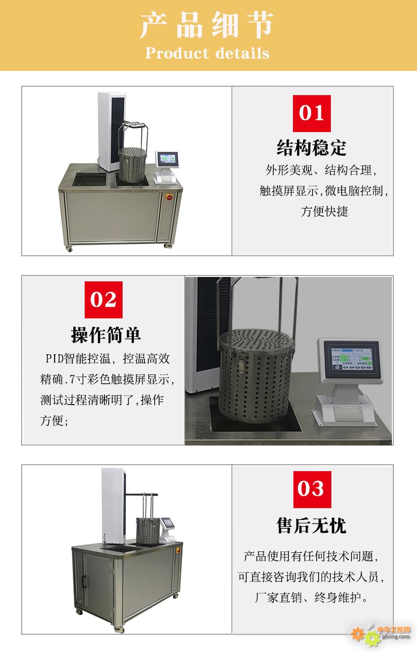

  ¼¼ÊõÌØÕ÷£º
 7´ç²ÊÉ«´¥ÃþÆÁÏÔʾ,²âÊÔ¹ý³ÌÇåÎúÃ÷ÁË,²Ù×÷·½±ã£»
 PIDÖÇÄÜ¿ØÎ£¬¿ØÎ¸ßЧ¾«È·
 È«×Ô¶¯ÌáÀº¡¢×Ô¶¯Çл»¸ßµÍβۡ£
 ÊÔÑéģʽ¡¢ÈÝÆ÷ÊýÁ¿¡¢Ä¿±êÆÆËðÁ¿¡¢½þûʱ¼ä¿ÉÉè¡£
 ÏµÍ³³ÌÐò¾ß±¸ISPÔÚÏßÉý¼¶¹¦ÄÜ£¬¿ÉÌṩ¸öÐÔ»¯·þÎñ£»
 ÊÔÑéÈÝ»ý´ó,Âú×ãËùÓв£Á§ÈÝÆ÷²âÊÔÐèÒª£»
 ²ÉÓøßËÙ´¦ÀíоƬ£¬ÔËÐÐËÙ¶È´ó´óÌá¸ß£»
 ¼ÓÈȲۡ¢ÖÆÀä²Û¡¢ÑùÆ·Áý¾ù²ÉÓò»Ðâ¸Ö²ÄÁÏ£¬¾­¾ÃÄÍÓã»
 ÑùÆ·Áý²ÉÓõ綯Éý½µ·½±ãʹÓúͼõÇáÈËÔ±²Ù×÷Ç¿¶È£»
 ²ÉÓéµç±£»¤×°Öà
