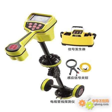

针对城市地下空间日益密集、电力网络错综复杂的现状,我们精心研发了一款高效能的地下管线探测仪。这款探测仪以其卓越的性能,在地下电缆的精准探测与管理中发挥着不可或缺的作用。它不仅能够深入地下,准确无误地定位电缆的位置、埋深及走向,为城市规划与建设提供详尽的数据支持,有效避免与建筑、道路等基础设施的冲突,确保城市发展的和谐与有序。
二、工作原理:
地下管线探测仪之所以能够高效运作,关键在于其与信号发生器及感应信号夹钳之间的无缝协作机制。其核心优势在于内置的高灵敏度接收器,精准捕捉并分析信号强度的微妙变化,从而准确无误地绘制出电缆的位置、深度及其走向。
在正常电力传输状态下,探测仪直接捕获电缆自然散发的电磁场信号,实现对运行电缆的无损检测。而当面对非通电或需特殊检测的电缆时,其巧妙之处便在于与信号发生器及感应夹钳的配合使用。信号发生器输出稳定的33KHz特定频率信号,通过感应夹钳精确注入电缆,这一创新手段构建了一个清晰可辨的电磁场“轨迹”,使探测仪即便在电缆非活跃状态下也能轻松追踪其路径。
感应夹钳的设计尽显匠心,它确保了与电缆表面的紧密贴合,有效减少信号损耗,确保了信号的高效传输与电磁场边界的清晰界定。这种非侵入式的探测方法,不仅确保了检测过程的精准与高效,更完全规避了对电缆正常输电功能的任何潜在干扰,为供电公司提供了管理电缆资产、优化电缆数据资源库的强有力支持。
三、设备组成:
1.电缆管线探测仪:用于探测电缆位置、埋深、走向;
2.信号发生器:用于给电缆施加一个固定频率的信号;
3.感应信号夹钳:通过感应将需要传输的频率信号施加到电缆本体上。
四、技术参数:
1.工作电压:5~6V
2.探测频率:50Hz~33KHz
3.探测深度:5~7米
4.续航时间:使用碱性电池可以工作12~24小时
