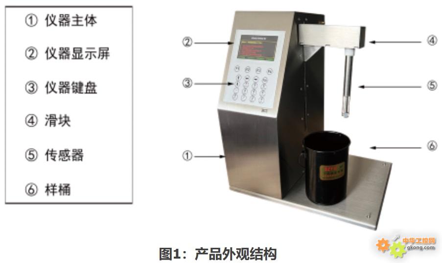

¡ñ¿ªÊ¼²âÁ¿£¬·ÅÈëÑùͰ£¨ÓÍÌï³£ÓÃÈ¡ÑùͰ¼´¿É£©£¬´«¸ÐÆ÷×Ô¶¯Ñ°ÕÒÑùÆ·µÄÒºÃæÎ»Öã¬È»ºó½øÐÐÖð²ãɨÃ裬ɨÃè¹ý¶É´ø£¬·ÖÎö¹ý¶É²ã£¬Ö±µ½Ñù±­×îµ×²¿¡£Í¬Ê±£¬ÔÚ½çÃæµÄ“º¬Ë®É¨ÃèÇúÏß”¿ªÊ¼×Ô¶¯»æÖÆ¡£µ±´«¸ÐÆ÷¼ì²âµ½Ñù±­µ×²¿Ê±Í£Ö¹Òƶ¯²¢¶ÔÏòÏÂɨÃè¹ý³ÌÖеÄÊý¾Ý½øÐд¦Àí¡£
¡ñÏòÏÂɨÃè¹ý³ÌÖеÄÊý¾Ý´¦Àíºó£¬×Ô¶¯ÏòÉÏÒÆ¶¯£¬ÔٴνøÐÐÒ»±é·ÖÎö¼ÆËã¡£
¡ñ×Ô¶¯²âÁ¿Íê³É£¬ÏÔʾÆÁÉÏ»áÓк¬Ë®ÇúÏßչʾ£¨ÖÊÁ¿º¬Ë®ÂʺÍÌå»ýº¬Ë®ÂÊ£©·½±ãÓû§¹Û²ì¡£´«¸ÐÆ÷¸´Î»µ½³õʼλÖã¨Õû¸ö²âÁ¿¹ý³Ìʱ¼äÔÚ2·ÖÖÓÄÚ£©¡£
¡ñ°´¼ü±£´æ²âÁ¿Êý¾Ý¡£±£´æ¹ýµÄÊý¾Ýµ½ÀúÊ·¼Ç¼Öв鿴£¨×î¶à¿É±£´æ500Ìõ¡££©²âÁ¿½á¹û¿ÉÒÔUÅ̵¼³ö£¬Ò²¿ÉÒÔͨÐÅ·½Ê½´«ÊäÖÁÉÏλ»ú¡£

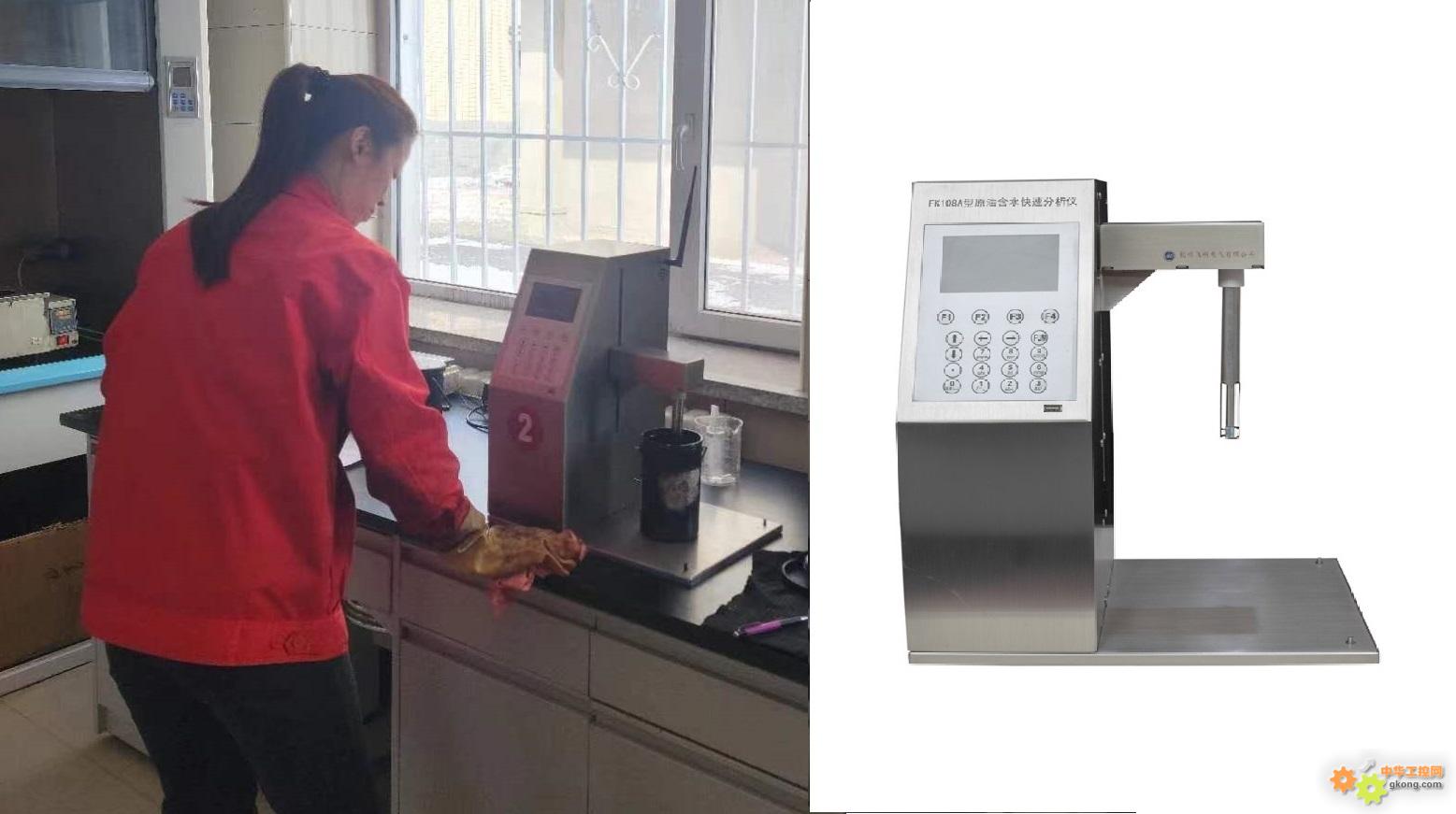

¡ñ²ÉÓÃË«ÉäÆµÔ­Àí£¬µ¥Ì½Í·Á¬ÐøÉ¨Ãè²âÁ¿£¬ÑùÆ·ÊÊÓ¦ÐÔÇ¿£»
¡ñ¿ÉʹÓÃÓÍÌïÈ¡ÑùͰֱ½Ó²âÁ¿£¬±ÜÃâ¶þ´ÎÈ¡ÑùÔì³ÉµÄÎó²î£»
¡ñ²Ù×÷¼òµ¥ÖÇÄÜ»¯£¬È«²¿²âÁ¿¹ý³ÌÖ»ÐèҪͨ¹ý“F1”“F2”“F3”“F4”4¸ö¹¦Äܼü¾ÍÄÜÍê³É£¬2·ÖÖÓ²âÁ¿Íê±Ï£¬¸ü¼ÓÈËÐÔ»¯¡¢¿ì½Ý»¯£¬ÕæÕýÒâÒåÉÏÌåÏÖÁ˱¾ÒÇÆ÷µÄ¿ìËÙÐÔ£»
¡ñ²âÁ¿½çÃæÄÚÈݷḻÒ×¶®£¬ÒÔʵʱÇúÏßÐÎʽÏÔʾº¬Ë®ÂÊ·ÖÎöÊý¾Ý£»
¡ñÎÞÖм价½ÚÎó²î£º´«Í³µÄÕôÁó·½·¨ÓÉÓÚÈËΪ²Ù×÷»·½Ú¶à£¬²âÁ¿Ê±¼ä³¤£¬ÐèÒª¿¿ÈËÑÛ¶Á¼¸´ÎÈÝÆ÷¿Ì¶È£¬Òò¶ø·Ç³£ÈÝÒ×ÒýÈëÈËΪÎó²î£»Ê¹Óñ¾ÒÇÆ÷ÎÞÐèÈ¥Ã÷Ë®¡¢ÈËÑÛ¶Á¿Ì¶ÈµÈ²Ù×÷£¬×î´ó»¯µØ¼õÉÙÁËÖм价½ÚµÄÈËΪÎó²î£»
¡ñ½ÚÄÜ»·±££¬°²È«¸ßЧ£º²»º¬ÈκηÅÉäÐÔÎïÖÊ£¬²»Ðè¶îÍâÏûºÄÈܼÁÓÍ£»Ó봫ͳÕôÁó·½·¨Ïà±È£¬Ê¡Ê±Ê¡Á¦£¬±ÜÃâÁËÓÍÆø¶Ô»¯Ñ鹤ÈËÉíÌåµÄÉ˺¦£¬Ò²½«¹¤×÷ЧÂÊÌá¸ßÊ®ÖÁ¼¸Ê®±¶£»
¡ñÒÇÆ÷´øUSB½Ó¿ÚºÍͨÐŽӿڣ¬Ö§³Ö²âÁ¿Êý¾Ýµ¼³öºÍÔ¶´«¡£
