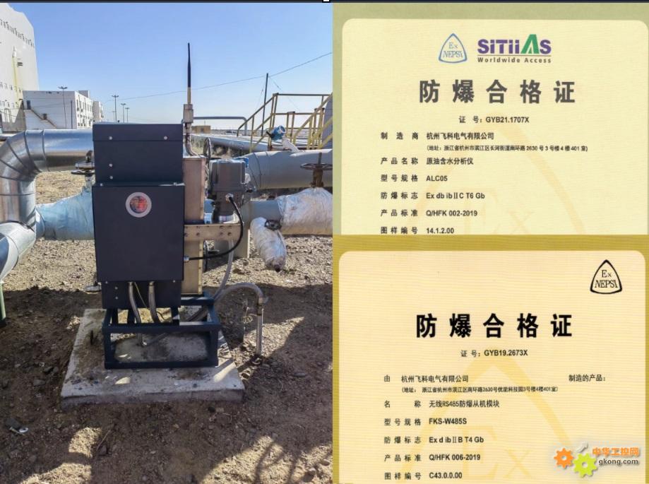

ALC05ϵÁо®¿ÚÔ­Óͺ¬Ë®·ÖÎöÒÇÊÇÎÒ¹«Ë¾½ü20ÄêÔ­Óͺ¬Ë®²âÁ¿¾­ÑéºÍÑз¢Ë®Æ½µÄ×î¸ß³É¹û£¬ÈÙ»ñ¶àÏî¹ú¼Ò¼¼Êõ·¢Ã÷רÀû¡£¸ÃÉ豸Äܹ»ÊÊÓ¦º¬Æø¡¢º¬ÄàɳµÈ¼«¶Ë¹¤¿ö£¬¼´Ê¹ÆøÒº¼äЪÁ÷µÄÇé¿ö£¬Ò²Äܾ«È·²âÁ¿³öÓÍË®»ìºÏÎïµÄº¬Ë®ÂÊ¡£
ALC05-I¾®¿ÚÔ­Óͺ¬Ë®·ÖÎöÒÇÄÚ²¿¹¤ÒÕÁ÷³ÌÉÏÓÉÁ½¶Î»¥ÎªÅÔͨµÄ¹Ü¶Î×é³É£¬Í¨¹ý²âÁ¿¹Ü¶ÎºÍÅÔͨ¹Ü¶Î×Ô¶¯Çл»µÄ·½Ê½£¬¶Ô½ØÁôÒºÌ徫׼¿ìËٵIJâÁ¿·ÖÎö£¬ÒÔ»ñÈ¡¾«È·µÄº¬Ë®·ÖÎö½á¹û¡£²âÁ¿¹ý³ÌÓÉÒÔϼ¸¸ö²½Öè×é³É£ºÇл»È¡Ñù£¬³õ²½²âÁ¿·ÖÎö£¬¼ÓÈȷֲ㣬º¬Ë®ÂÊ·Ö²ãɨÃè²âÁ¿£¬¼ÆËã×ۺϺ¬Ë®¡£
Õë¶ÔÅÝÄ­ÓͺÍÓÍË®È黯ÑÏÖØµÄ¹¤¿ö£¬¿ÉÒÔÑ¡ÅäÔÚÏß¼ÓÒ©×°Ö㬶¨Ê±¶¨Á¿×¢ÈëÆÆÈé¼Á¡¢ÏûÅݼÁµÈÖú¼Á¡£
³ýÁËÊä³öº¬Ë®ÂʲâÁ¿½á¹û£¬ÒDZíͬʱ¿ÉÒÔ²âÁ¿¹¤¿öÌõ¼þÏÂµÄÆøÒº±È¡£

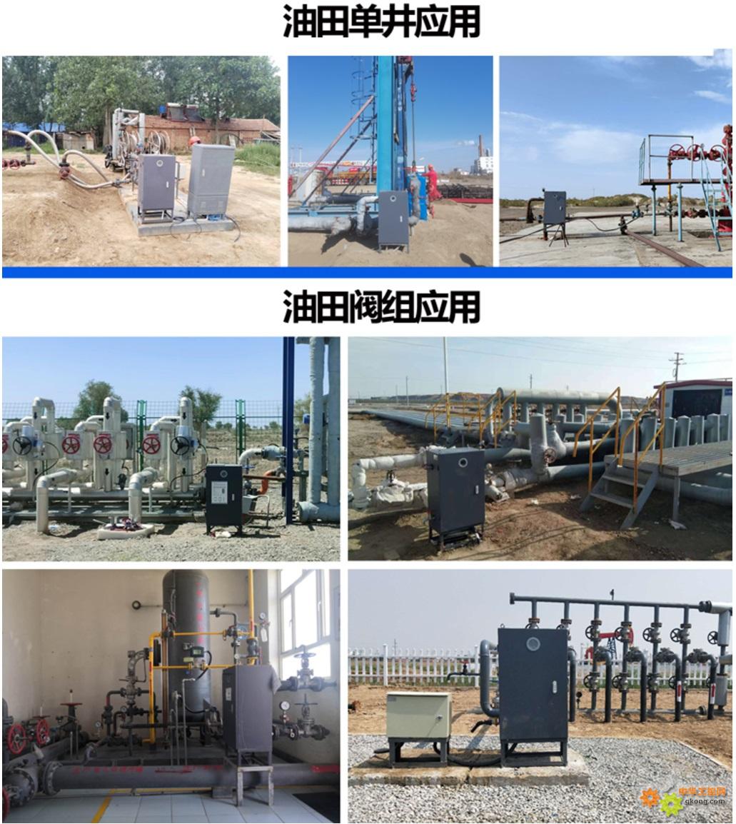

¡ñ°²×°ÔÚÓÍÌï¾®¿Ú£¬Íê³Éµ¥¾®À´Òºº¬Ë®ÂʲâÁ¿£ºÓëÒºÁ¿¼ÆÁ¿×°Öã¨Èç³ÆÖØ¡¢·­¶·¡¢Ë«ÈÝ»ýÁ¿Òº×°Öõȣ©ÅäºÏʹÓÃʵÏÖÓ;®ÆøÒº²úÁ¿¡¢Î¶ȡ¢Ñ¹Á¦µÄÁ¬Ðø¼ÆÁ¿£¬²âÁ¿²¢¼ÆËãµ¥¾®µÄÔ­ÓͲúÁ¿¡£
¡ñ°²×°ÔÚ¼ÆÁ¿¼äµç¶¯¶àͨ·§»òÊÖ¶¯·§×鼯Á¿³ö¿Ú¹ÜÏßÉÏ£¬Íê³É¶Ô¶à·µ¥¾®À´ÒºµÄº¬Ë®ÂʲâÁ¿¡£
¡ñ°²×°ÔÚº£ÉÏÆ½Ì¨¡¢È˹¤µºµÈ³¡ºÏ£¨±¾Ô­Óͺ¬Ë®·ÖÎöÒÇÒÑ»ñµÃÖйú´¬¼¶ÉçCCSÐÍʽÈÏ¿ÉÖ¤Ê飩¡£
                 Í¼6£ºALC05Ô­Óͺ¬Ë®·ÖÎöÒÇ»ñµÃÖйú´¬¼¶Éç°ä·¢µÄCCSÐÍʽÈÏ¿ÉÖ¤Êé

¹¤×÷µçÔ´£ºAC220V 50Hz/AC110V 60Hz
²âÁ¿½éÖÊ£ºÓÍ¡¢Ë®»òÓÍ¡¢Ë®¡¢Æø»ìºÏ½éÖÊ
µçÆøÁ¬½Ó£ºG3/4ÄÚÂÝÎÆ
²âÁ¿·¶Î§£º0%~100%
ͨÐŽӿڣºRS485/ModBus RTU
²âÁ¿¾«¶È£º±3%
½éÖÊζȣº0~160¡æ
±¾µØÏÔʾ£ºÒº¾§ÏÔʾ
Éè¼ÆÑ¹Á¦£º1.6/2.5MPa

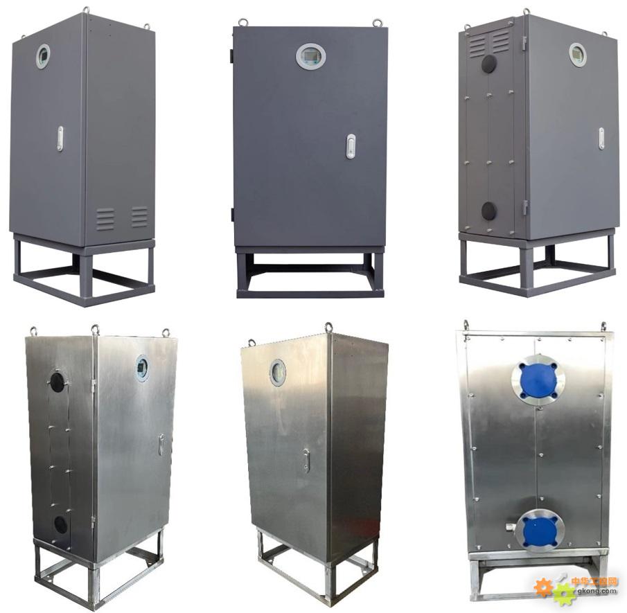

±¾Ìå²ÄÖÊ£ºQ235/304/316L²»Ðâ¸Ö»ò¶¨ÖÆ
°²×°µØµã£º¾®¿Ú/¼ÆÁ¿¼ä¹ÜÏß
½ÓÒº²ÄÖÊ£º²»Ðâ¸Ö¼Ó¾ÛËÄ·úÒÒÏ©×éºÏ
»·¾³Î¶ȣº-40 ~ 70¡æ
°²×°·½Ê½£º·¨À¼Á¬½ÓDN50PN25 »ò¶¨ÖÆ
·À±¬µÈ¼¶£ºExdbib¢òCT6 Gb
·À»¤µÈ¼¶£ºIP65
                                        ͼ7£ºALC05Ô­Óͺ¬Ë®·ÖÎöÒǿɶ¨ÖƲ»Ðâ¸Ö²ÄÖÊ
